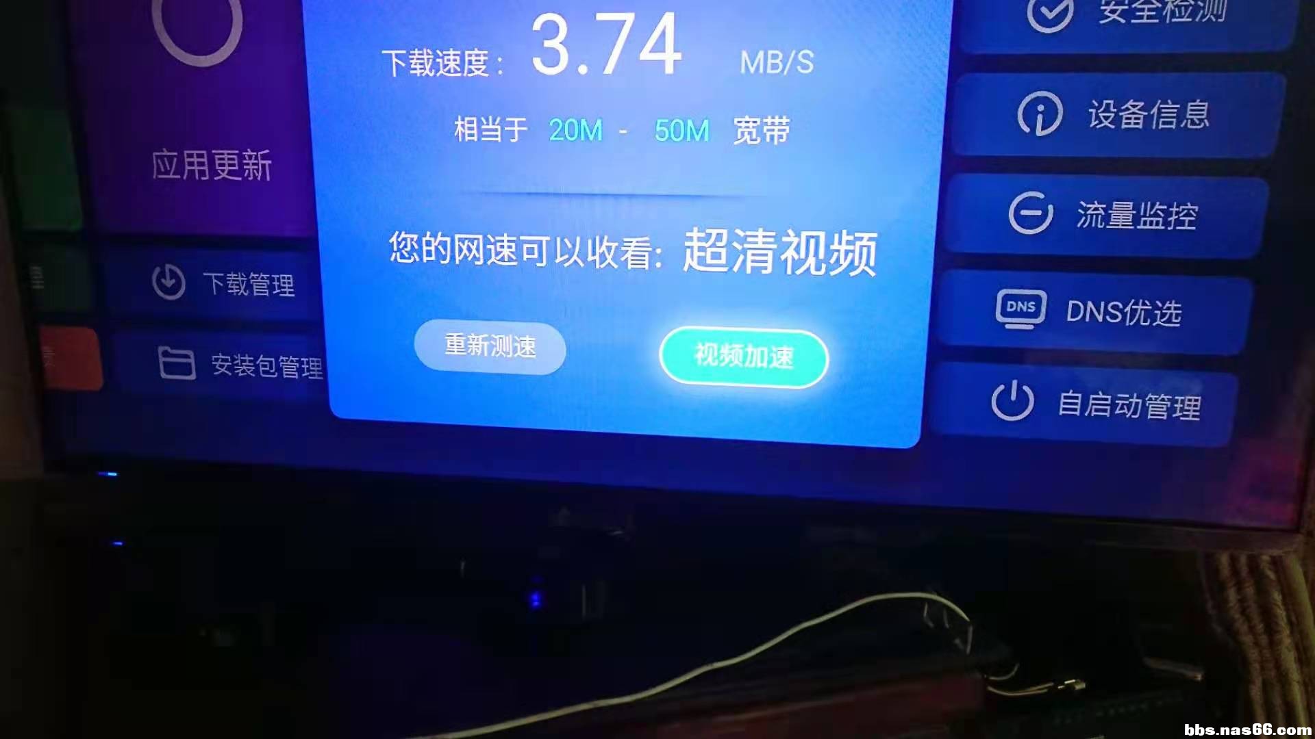

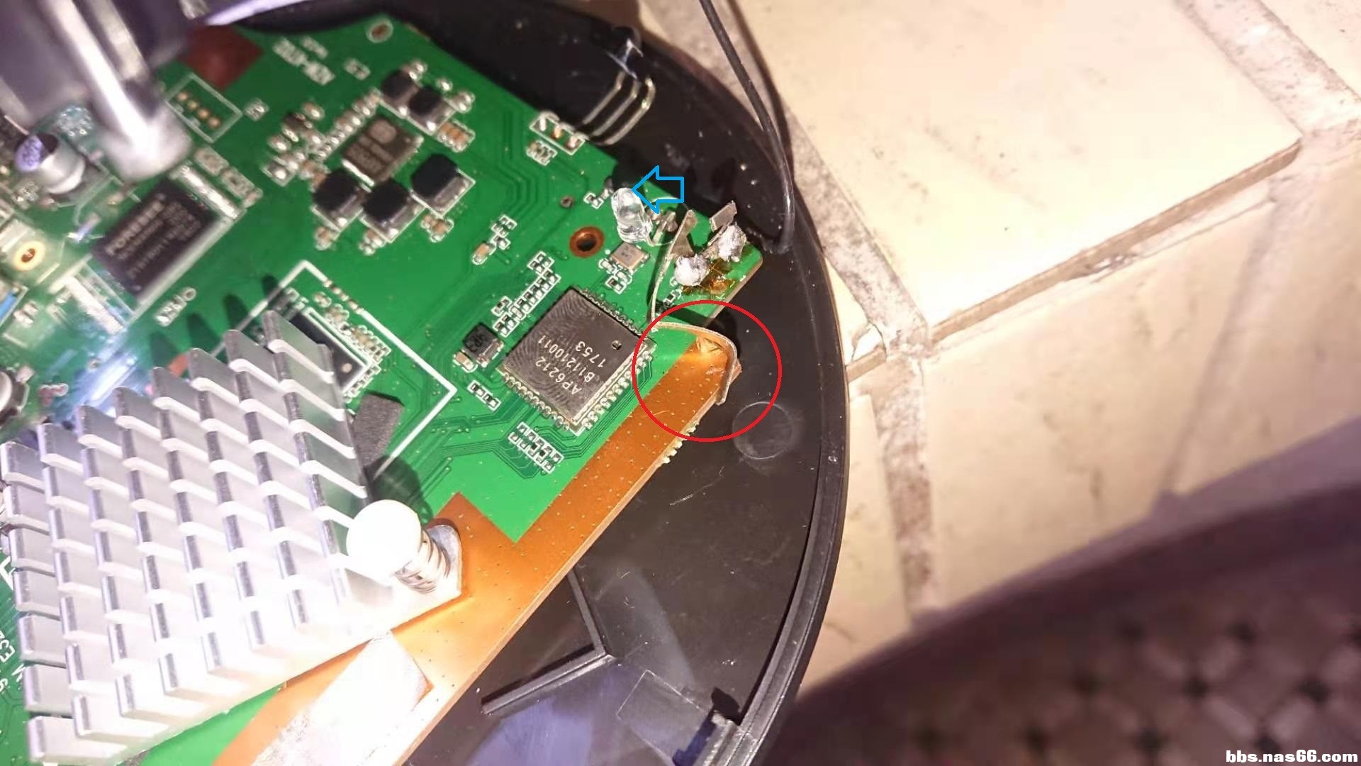

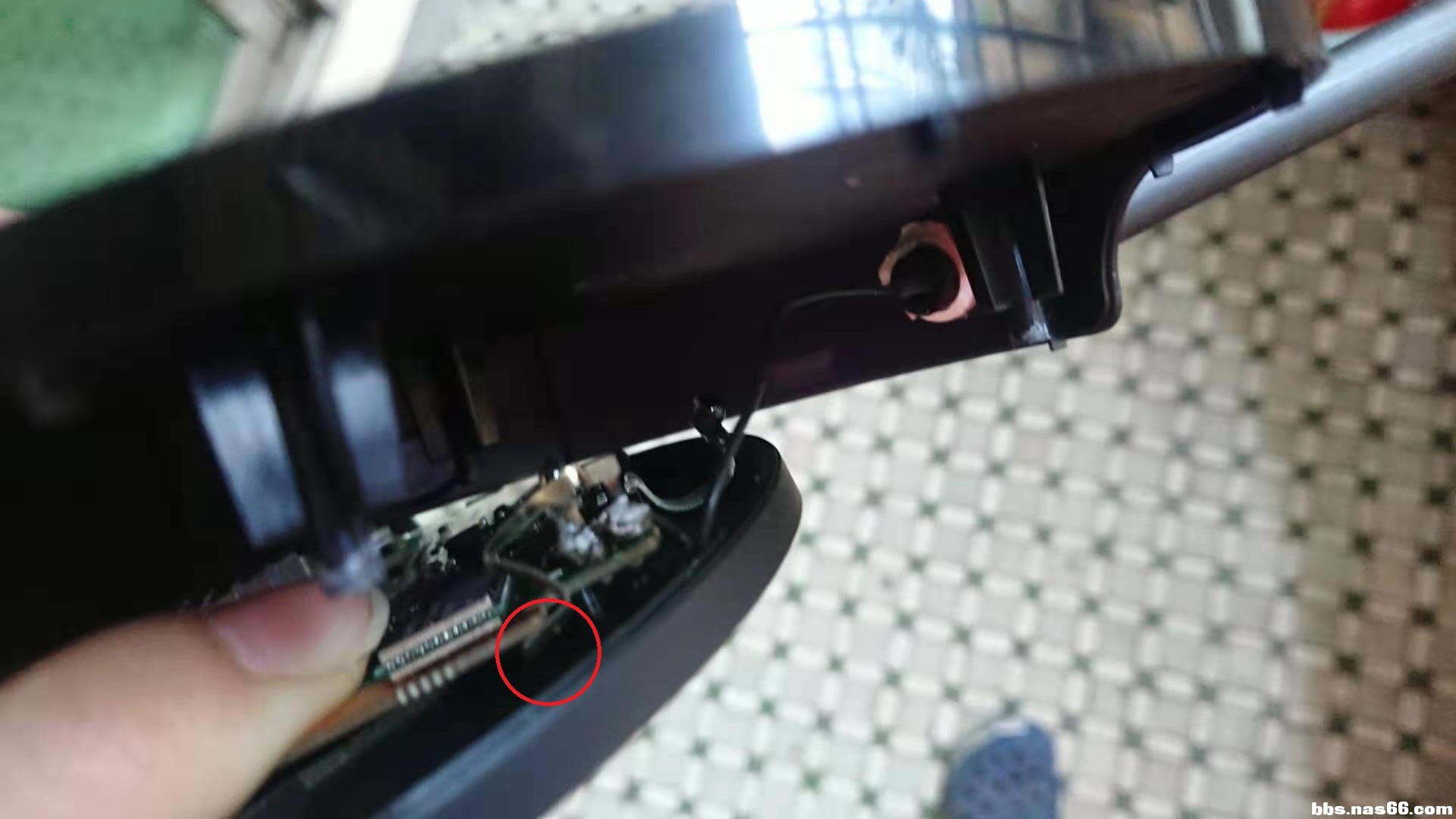

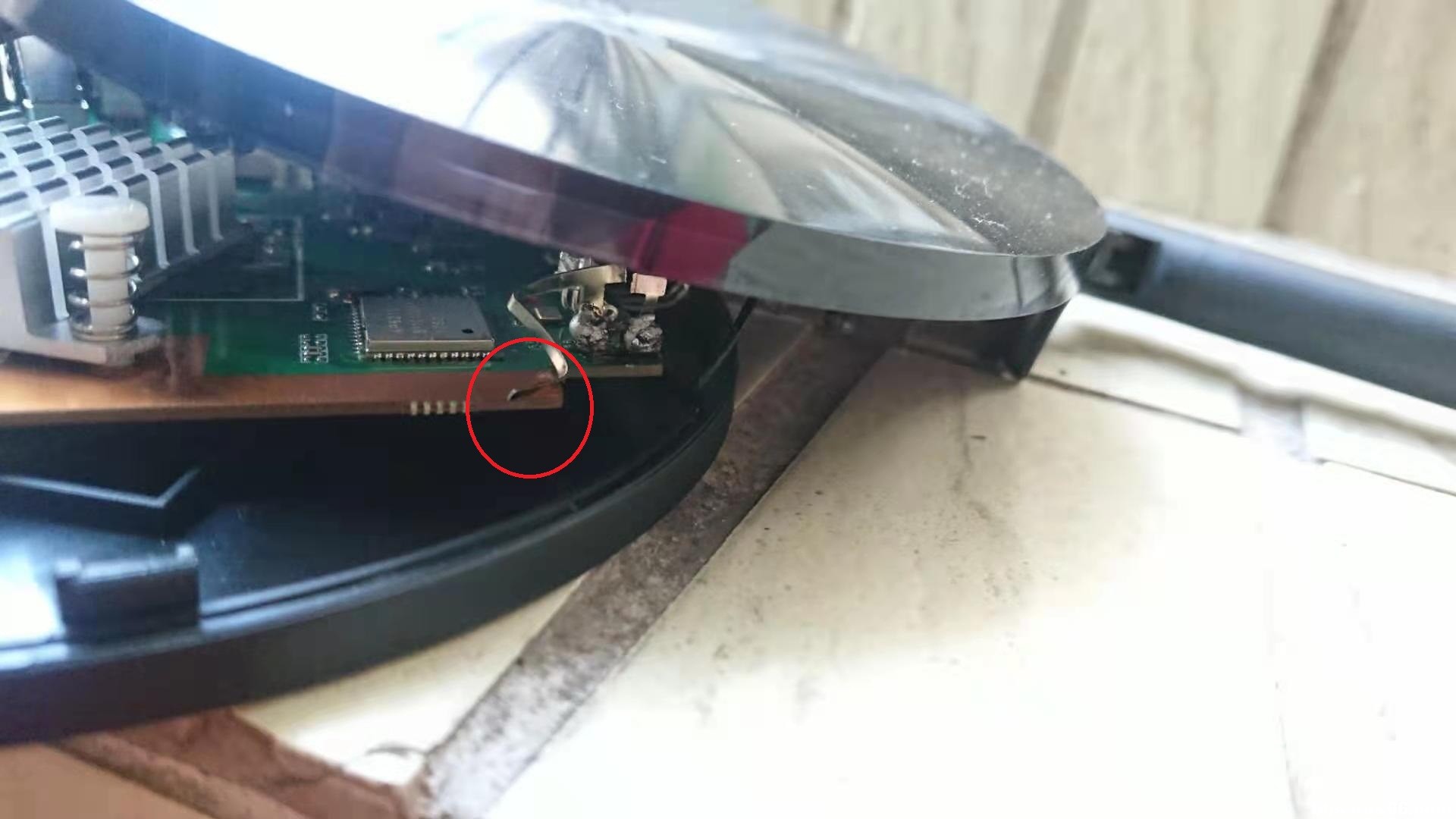

一 泰奇貓真*0元增強wifi信號
之前看到有號稱買銅箔連接wifi鉄片和綫路板的增強信 1.jpg 號方法,感覺還是會難道很多新手,自己在增加天綫尾巴的時候,突然想到另外一個方法,理論上可行,大家改wifi前,可以先試下我以下的方法
先把鉄片掰到超過PCB綫路板的角度
然後再慢慢擠到PCB綫路板上面,如果怕接觸不好,可以先用刀刮下銅面,鉄片也掰平些
這樣鉄片就頂著PCB了
有耐心和手藝的,還可以在這銅面上雕刻信號綫路(其實當初設計電路板的時候,就該這樣設計)

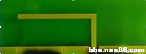

順便分享下剛學到的PCB信號知識,原來這鉄片叫倒F型信號
https://www.mwrf.net/tech/antenna/2018/24131.html
此倒F天线PCB设计都有哪些需要注意的问题?我们首先要知道这个射频知识,Shonway以前出过一篇文章,对于射频,任何铜箔,导线都不能看成是简单的导线,他是由很多阻容电路组成的一种等效电路,你看到短路的,对于射频就不是短路。以这个思路我们看看这个倒F天线的PCB设计。如下图所示
還有一種倒L型的
具體還有很多,上面的連接有介紹
測試網速還夠用

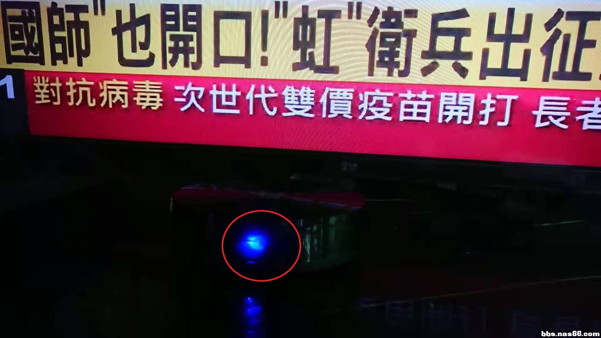

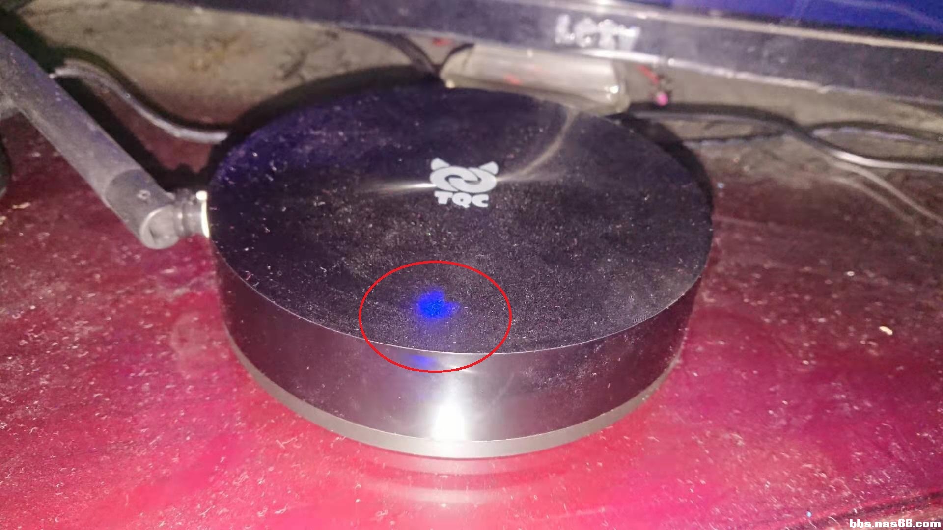

二 硬改強藍光LED
本人對這種藍色LED的光覺得很耀眼,看久了不舒服,
幸虧不是貼片LED,所以就想到了很好解決的方法
看藍色箭頭,直接把它掰向上就好,小心別掰黑色的,那時接收遙控器紅外的
這樣LED就集中向上了,不再耀眼了

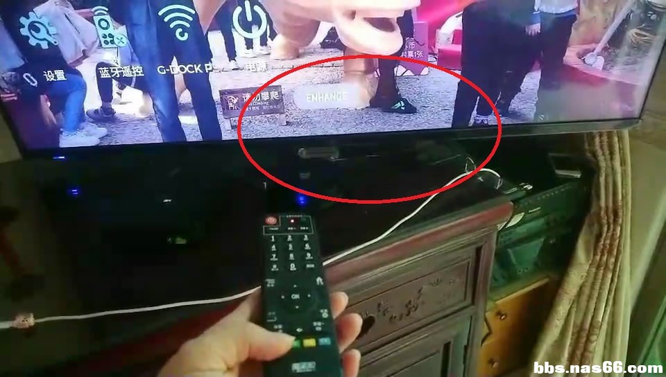

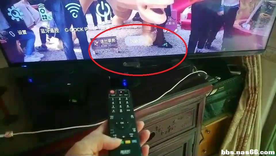

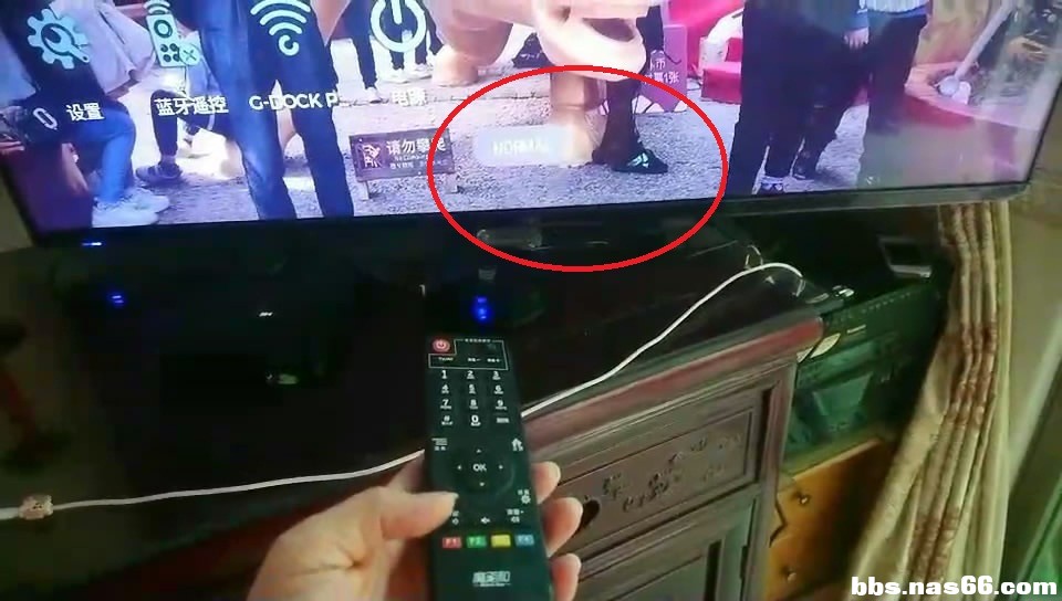

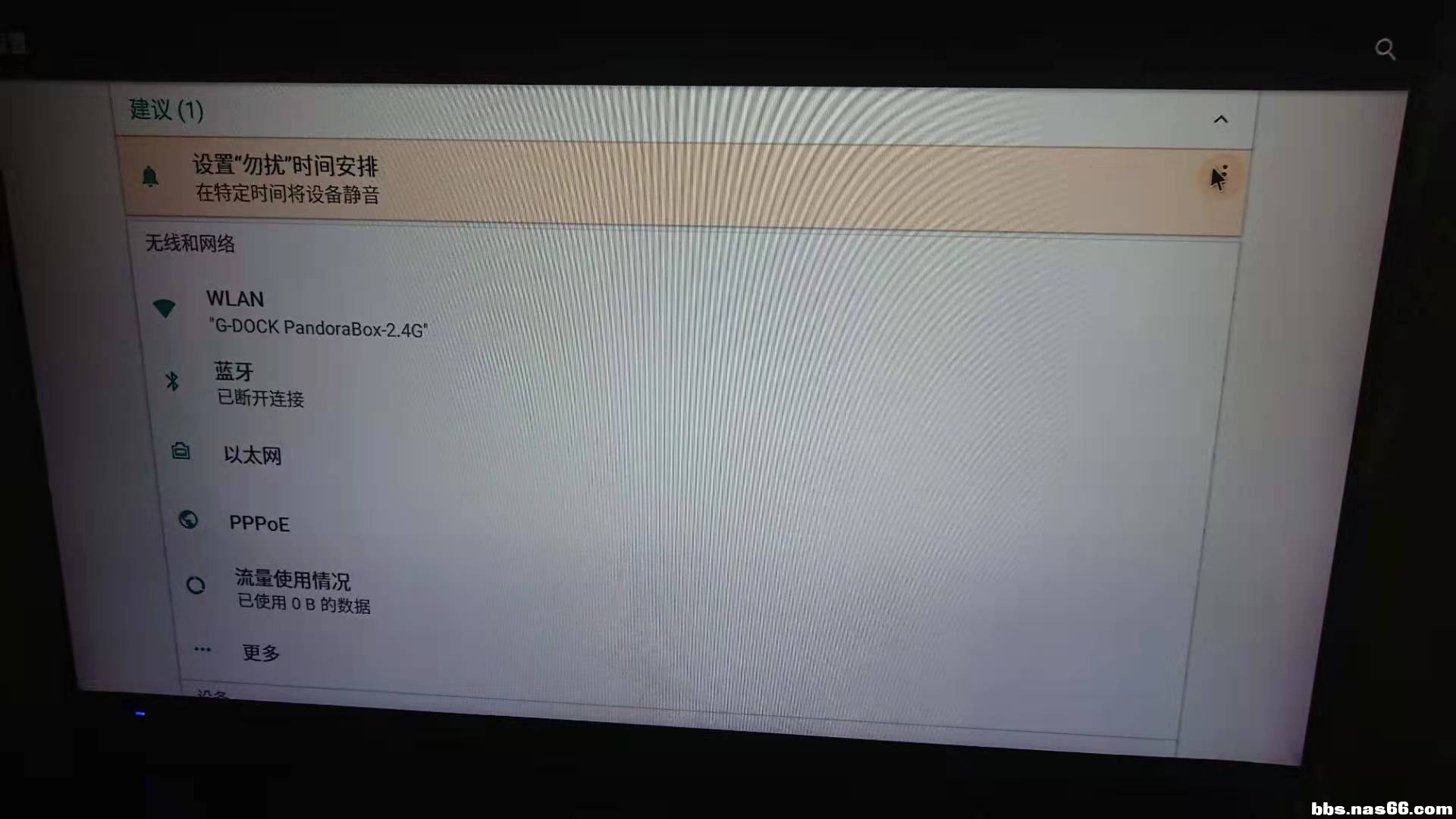

三 遙控隱藏模式
a2.jpg 之前刷泰奇貓的貼,看到過有人提到可以兼容英菲克盒子的遙控,我家還有另外兩個盒子,也就測試下好了,雙核開博爾的遙控沒反應(還差一年就10年了,增強散熱還是能苟延殘存的),魔百盒的遙控,就直接用上了,然後還多了幾個顔色鍵盤,按了下紅色的F1,發現桌面有3個模式能切換:normal enhance demo,搜了很多網頁,都找不到是什麽作用的,可能是芝度系統的?

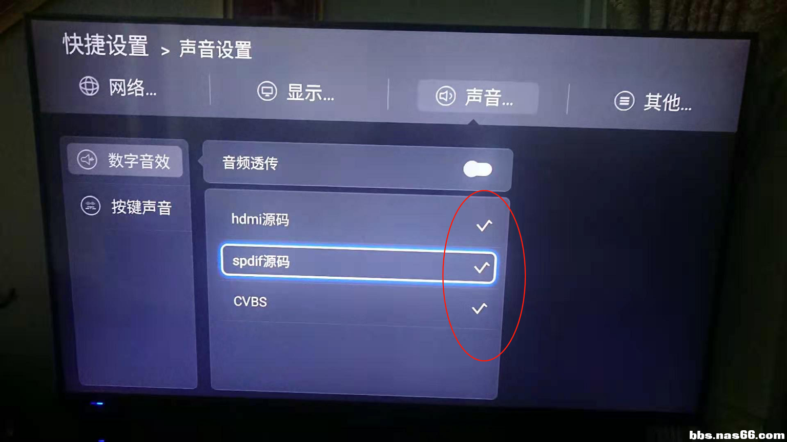

四  莫名靜音
用了這麽多天,發現有幾次開機后都會沒聲音
後來發現是聲音設置這裡的三勾,貌似會自己購選或者取消,真是夠靈異的,改了幾次還是發現會那樣,不知道是否和下圖的設置有關,誰知道有沒有根除的方法
