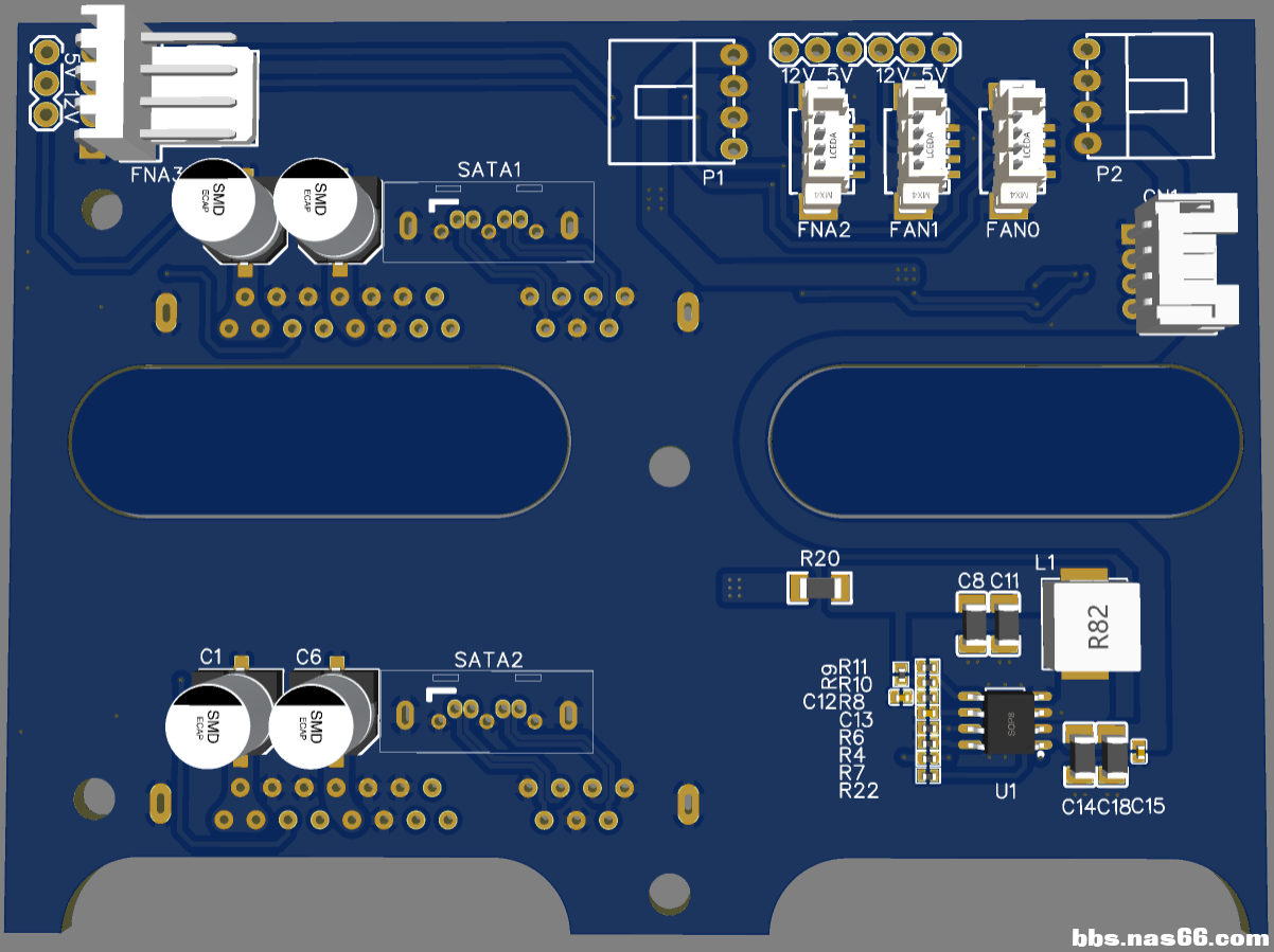

https://oshwhub.com/lhn1324/mohe_backplane_copy

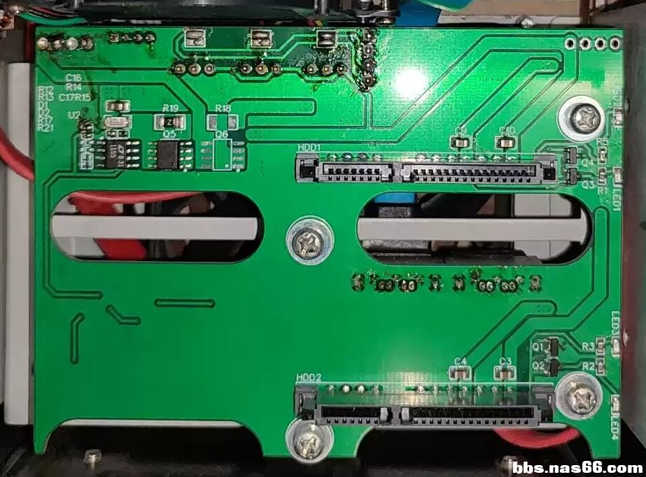

很久前从咸鱼购入一个2代的魔盒机箱。后面寻思着改x86,发现原来的背板SATA部分不是标准接口,实在不方便转接。于是就有了这个背板重制的计划。该电路已实物验证。
增加了12V输入5V输入的DCDC降压,供硬盘5V使用;增加12V二次供电,由主板原来的5V进行控制开关。扩展风扇接口,方便增加风扇。

no2key 发表于 2022-11-29 12:09:19 | 显示全部楼层 IP:–湖南 电信
bom 元件跟 pcb 下单,大概成本到多少了?

 楼主| lhn1324 发表于 2022-11-29 12:31:08 | 显示全部楼层 IP:–广东–广州 电信
PCB到jlc免费打样,DCDC部分我有料板拆。插座都不贵,单个都不超过1块钱,LTC1155 也就一块一个。

逍遥风 发表于 2022-11-29 12:35:24 | 显示全部楼层 IP:–广东–深圳 电信
这个7P的sata座子是立式还是90°卧式的?

 楼主| lhn1324 发表于 2022-11-29 12:50:20 | 显示全部楼层 IP:–广东–广州 电信
立式的,然后用普通的弯头线。如果是90°的插座必须放板的边缘,再加上SATA线缆的插头占的位置不方便布局。

逍遥风 发表于 2022-11-29 19:08:30 | 显示全部楼层 IP:–广东–深圳 电信
打样22元,一堆扩展库元器件,得,手工焊吧。
