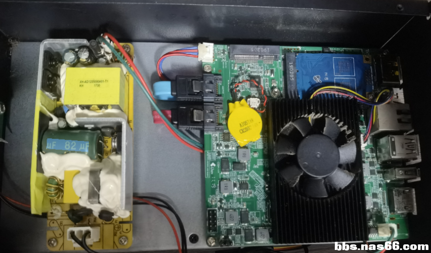

换了个风扇 一直掉盘,怀疑是供电有问题,但是这种电源我没见过,不知道该买哪种的 大佬们教教我怎么换呀

换风扇掉盘?应该和供电无关,看看是不是cpu太热了。。。散热铝片和cpu之间是不是没有贴紧。。别还夹着塑料薄膜。。

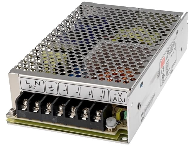

这种开关电源 去掉外壳。看内部空间,不去外壳应该也能装下。

输出有个电容好像怀孕了

dc电源是那种圆口的线吧  机箱是不是还要开口,我淘宝直接搜dc电源 问了几个商家都说不支持我这个,我也不懂哎 好急啊

输出有个电容好像怀孕了
是不是要换背板?
线什么的跟图里这个一样吗?

应该不是,我试过拔了风扇,可以稳定运行,一插上风扇一天之内必掉盘,然后两个硬盘换位置也是固定的一个盘位在掉,我怀疑要么是供电不足,要么就是背板有问题,或者换个电流小点的风扇?
