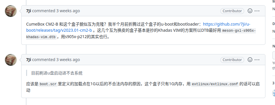

这盒子刷机真难啊,用ttl刷机跑码一直乱码,波特率怎么调都不行,换线也不行
镜像是从github上找的晶晨的固件,地址是https://github.com/ophub/amlogic-s9xxx-armbian
刻录到U盘里,一直不能启动进系统,后来提了issues,大佬们提供了解决方案,果然可行,直接进入系统了
需要的可以参考一下 https://github.com/ophub/amlogic-s9xxx-armbian/issues/1089 截图_选择区域_20230316141109.png
