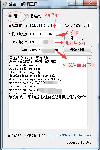

3.配置刷机文件 QQ截图20191001231529.jpg 先点刷x3p 按照教程填写 注:(Mac前六位请填78C2C0,否则刷机后mac会变成e0e0e0

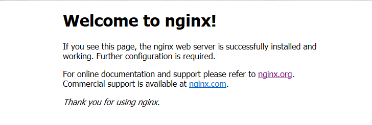

/ F8 x" M( V1 e: u& u1 K" l3 o如果后台出现 QQ图片20191001230239.png 不要紧张可能是复位键持续时间不够 拔掉电源按住复位键不松手15秒以后松手。可以继续安装。/ r2 \0 u; B7 G% a3 y
* M( [7 G+ [% ^
