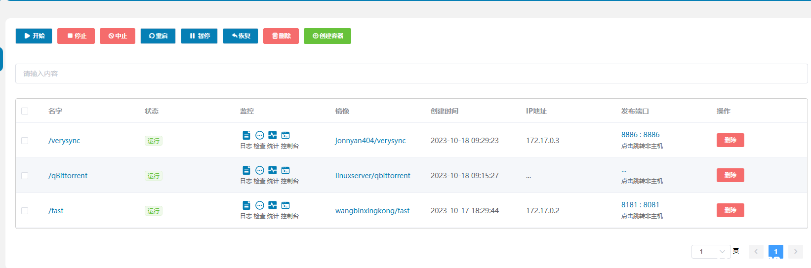

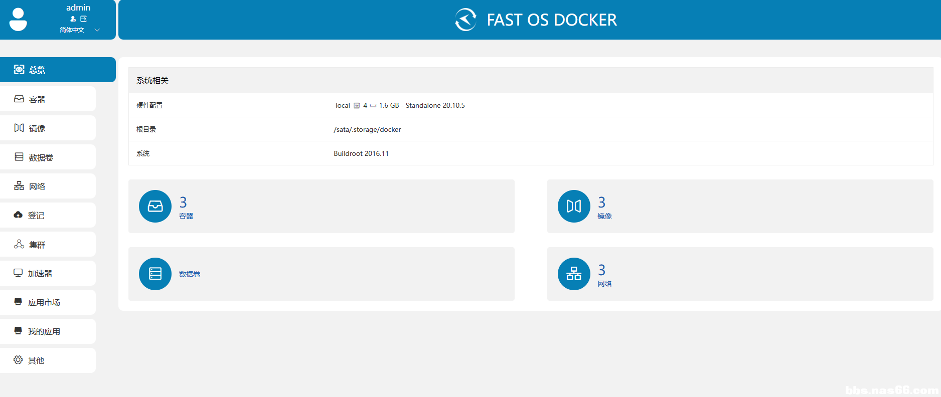

四、几个常用的DOCKER命令行安装1.fast os docker安装命令 (docker管理界面)
docker run --restart always --name fast -p 8181:8081 -d -v /var/run/docker.sock:/var/run/docker.sock wangbinxingkong/fast
2.qbittorrent安装命令
docker run --name=qBittorrent \
--network host -d \
-e PUID=1001 -e PGID=3000 \
-e TZ=Asia/ShangHai \
-e UMASK_SET=022  \
-e WEBUI_PORT=6363 \
-p 62345:62345 \
-p 62345:62345/udp \
-p 6363:6363 \
-v /sata/docker:/config \
-v /sata/public:/downloads \
--restart always \
-d linuxserver/qbittorrent

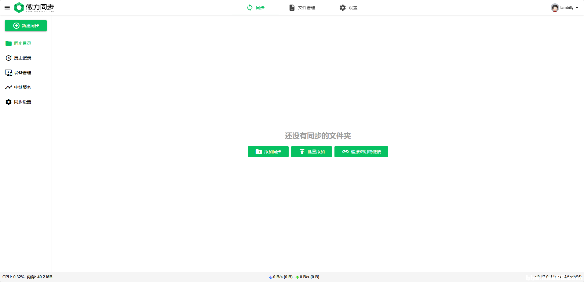

3.微力同步
docker run --name verysync -d -v /sata/Music:/data -p 8886:8886 -e PUID=1001 -e PGID=3000 -e UMASK=022 --restart=always jonnyan404/verysync
4.Navidrome
docker run --name=Navidrome \
--network host -d \
-e UMASK=022 \
-v /sata/Music:/music \
-v /sata/docker/Navidrome:/data \
-e ND_LOGLEVEL=info \
-e ND_DEFAULTLANGUAGE=zh-Hans \
-e ND_LASTFM_LANGUAGE=zh \
--restart always \
deluan/navidrome:latest
