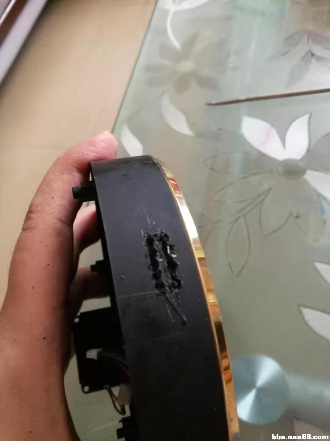

! [( N3 U4 N) \7 H  p6 ]! f1 F步骤:量好位置尺寸,做好标记,用电钻钻了两排孔,如图1。4 A& g5 v( G' X
         撬掉中间多余部分,如图2,然后用锉刀将边缘修整齐。5 H" q5 h4 d8 `8 s; b

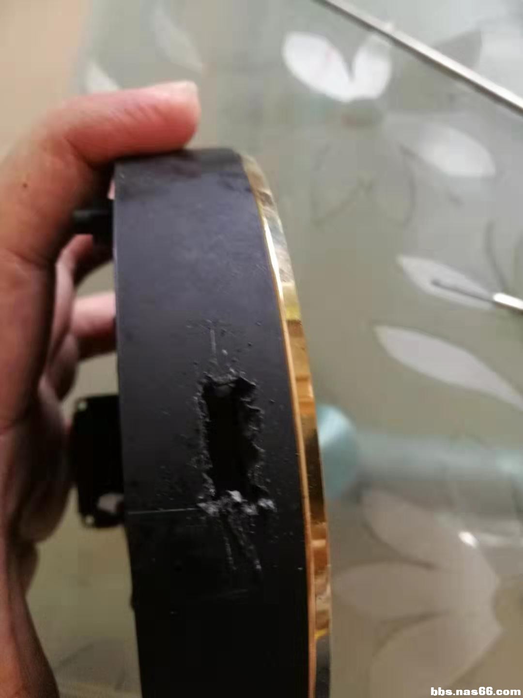

         因为我买的是带耳朵的母口,两边多钻了两个螺丝孔,用螺丝把母口拧上,基本就大功告成了。如图3。7 m( n7 n2 u: W; P0 Y5 n

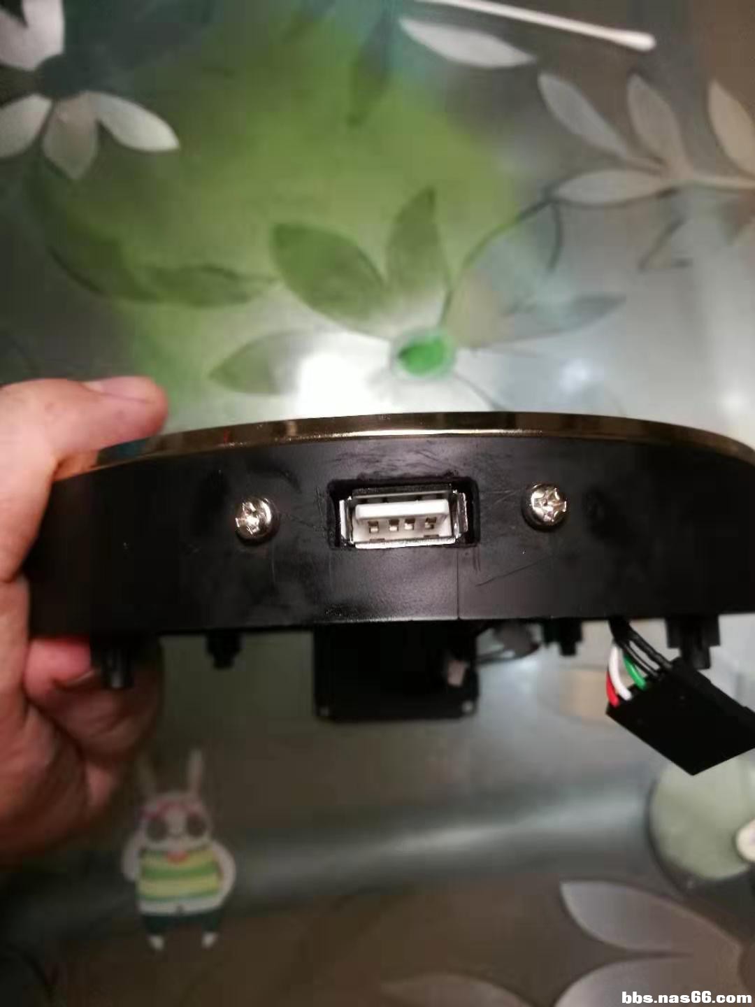

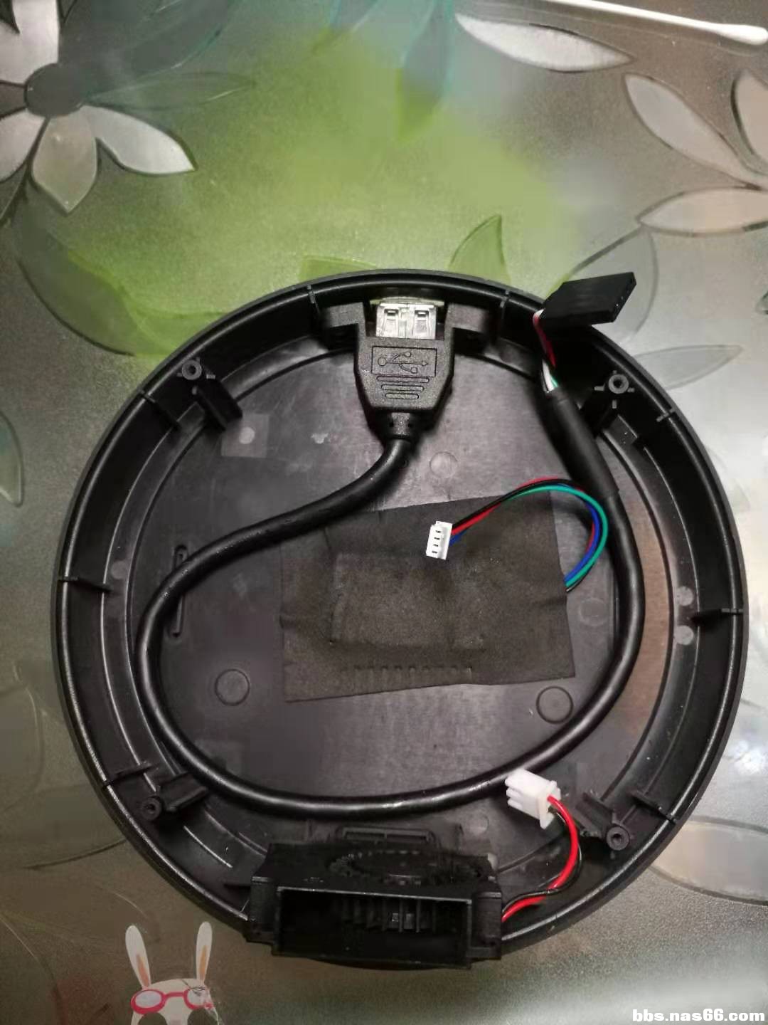

         图4是内部usb走线(主要是淘宝卖的线都是30cm的,有10cm那种,但是那种太短了不够,不要去买)

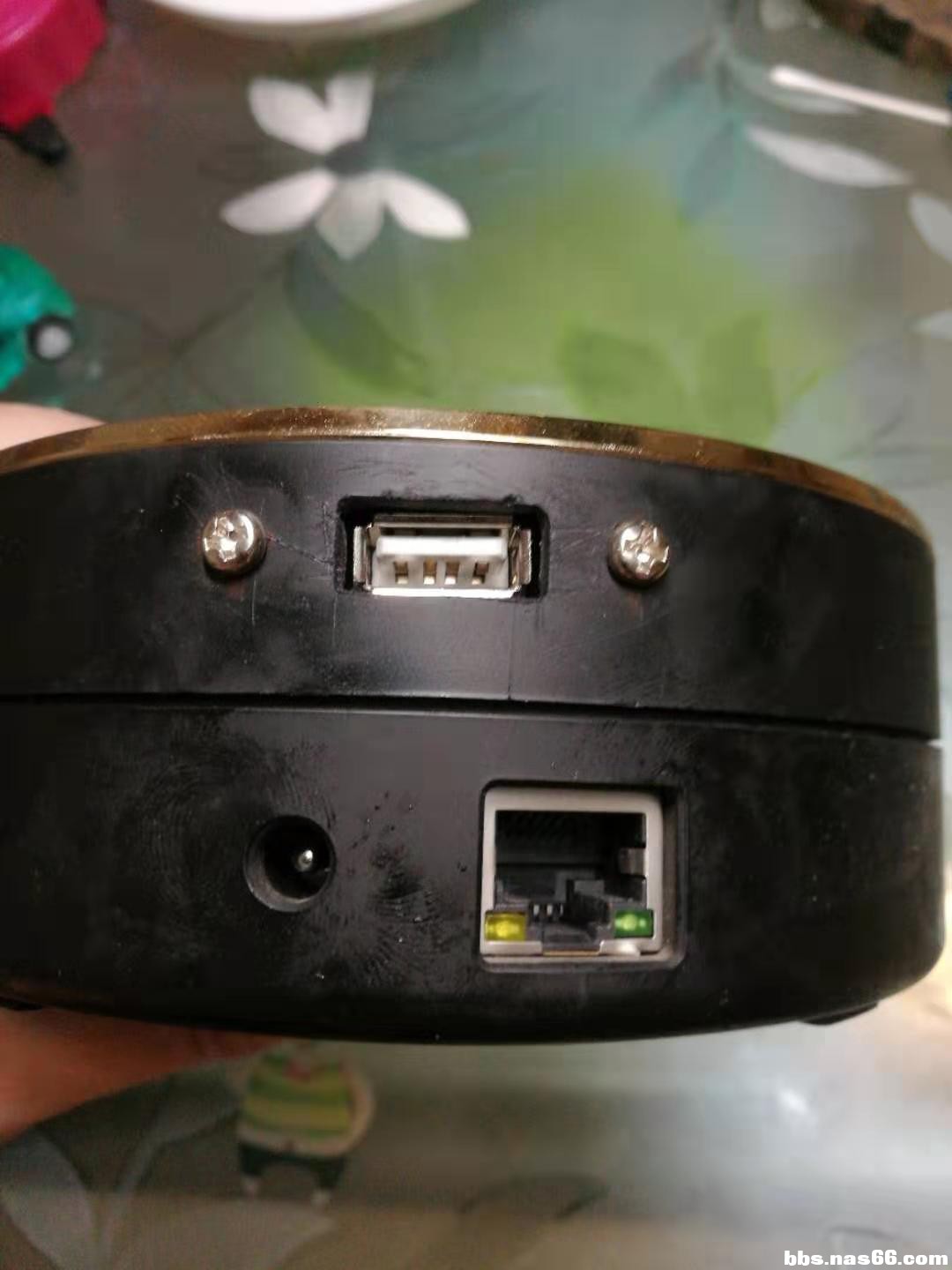

8 F! e; H1 m+ _# W1 R9 E. y1 ~         图5是最终样子。

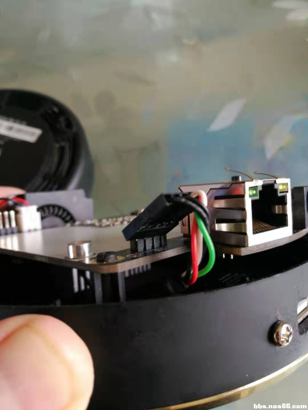

6 H6 ?% v( `$ l    补充:买的usb口的插头是普通杜邦头,直插上去线头太高了,盖不上盖子,把针脚掰弯45度,刚好盖上。
