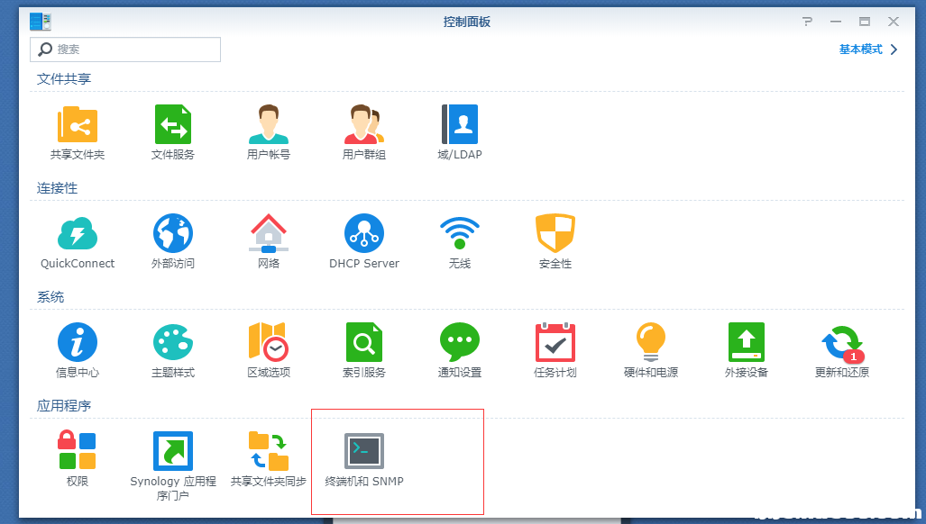

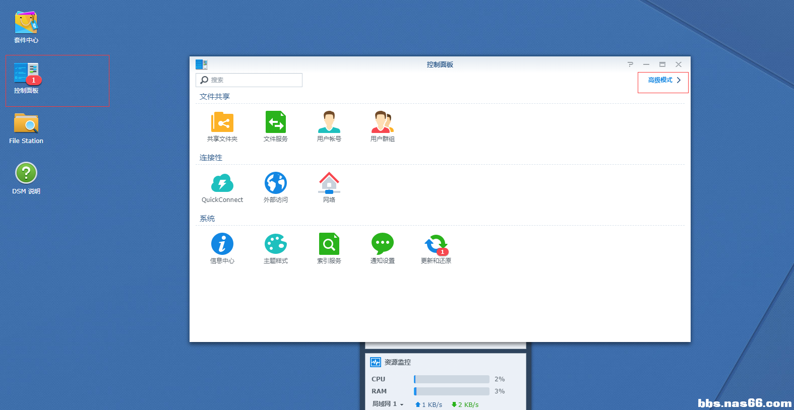

如下图,我们打开“控制面板”,点击“高级模式”

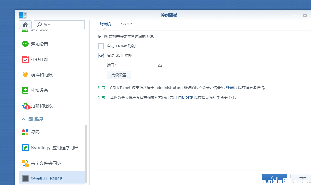

点击“终端机和SNMP”
“启动SSH功能” ,打勾

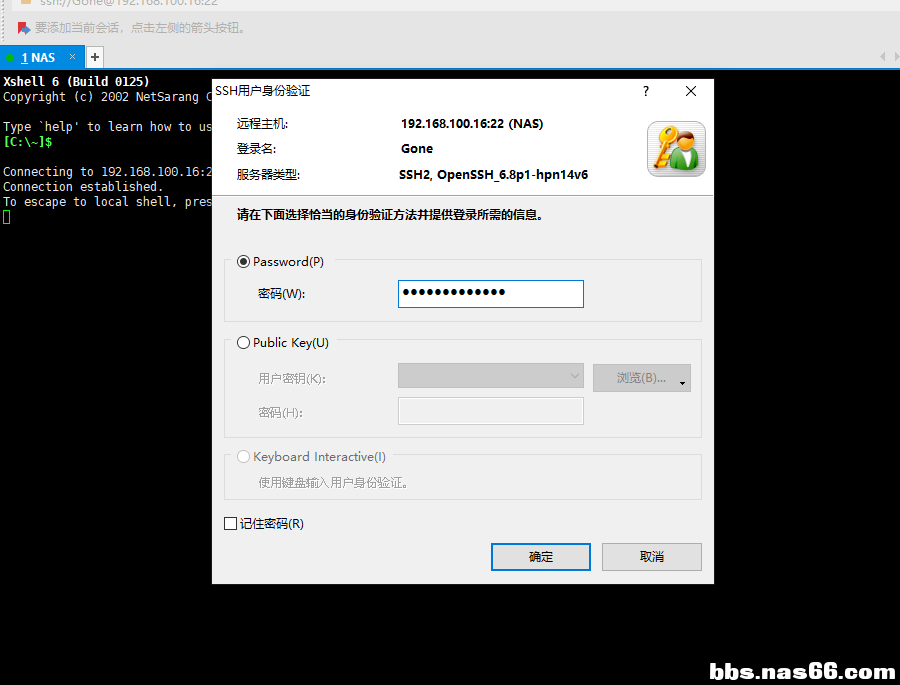

1、使用Xshell 连接上你得黑裙
2、输入“sudo -i”命令,切换成root,过程中需要输入密码。

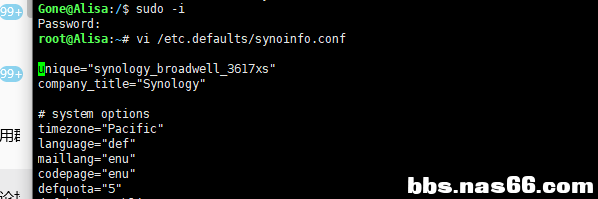

3、在root账号下,输入“vi /etc.defaults/synoinfo.conf”
打开synoinfo.conf,按键盘方向键 “下键”,大概290(90%)行左右找到 supportraidgroup="yes",按下键盘“insert”,进行编辑,
在supportraidgroup="yes"前加*号,然后添加一行,
support_syno_hybrid_raid="yes"
4、按“ESC”,输入“:wq" 保存退出,重启服务器

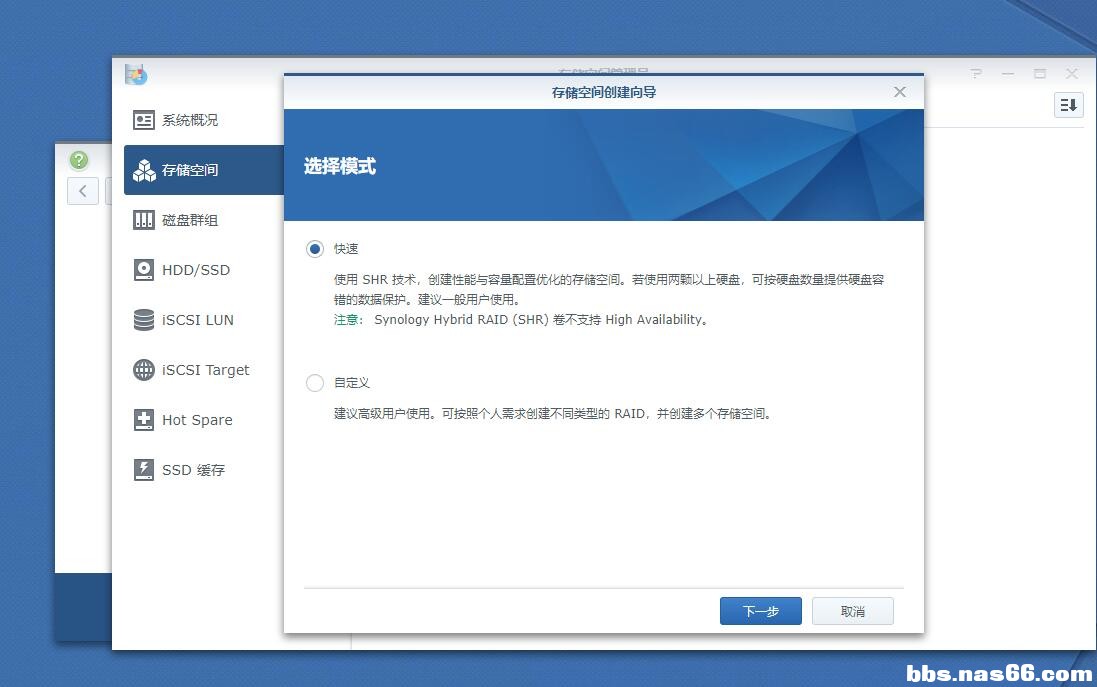

三、SHR使用
打开服务器,点击”存储空间管理员“,点击”存储空间“,点击”新建“
是不是很惊喜,SHR已经有啦。
