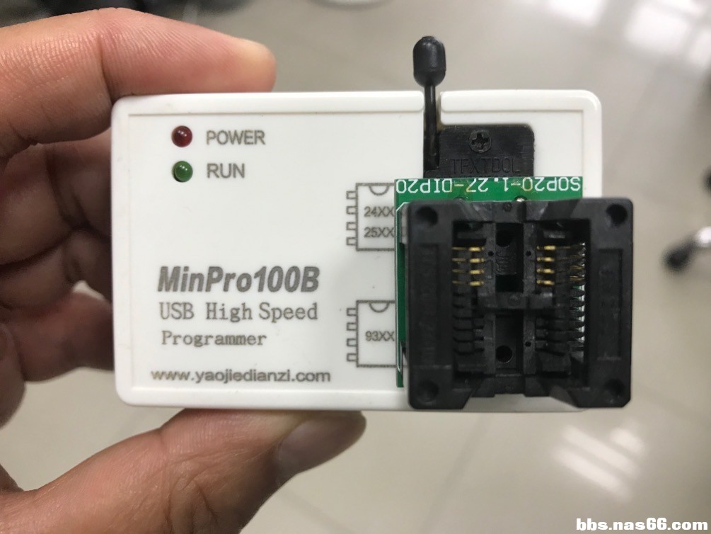

这是常见的spi flash 编程器,也支持eeprom。2 w( A9 l* H& C6 x# S, S
spi flash 一般以bit为单位,我们猫盘上用的是64Mbit=8MB。# P5 n/ M' ~" F; i
芯片的封装分宽体208mil和窄体150mil。3 I/ C0 @" B1 \4 [
猫盘上 用的是宽体208mil的so-8封装。厂家为中国的兆易创新GD25QL64。: M7 W# m5 G/ L+ s- M8 o+ i% M
我测试了一下更换别的厂家flash会直接变砖,所以还是采用原来板子上的型号吧。

高级玩意,有点贵啊

( ~. D, b$ ?7 g5 a! ?2 w: y: y还有更简单的。十几块钱吧。
