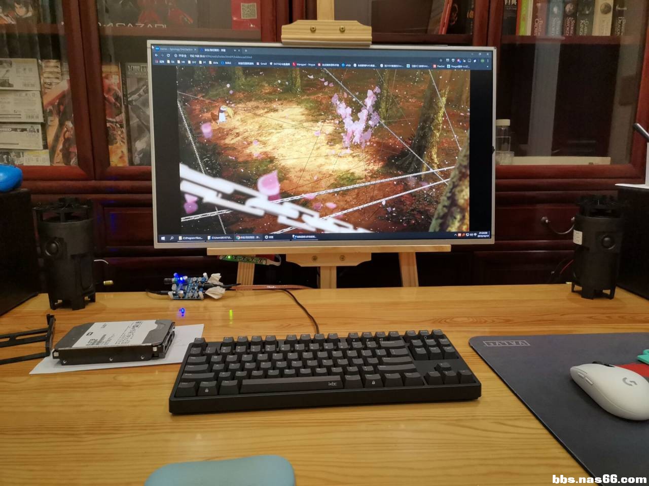

R1喇叭淘宝搜一搜,数字功放芯片用的3118,白线串联买喇叭送的
电容后跟红线一起接+,黑的一起接- 完事。成本70美滋滋。。比垃圾电视机自带的好
试了下 没有外壳的话 要用重物压住上面 或者想办法割平了正着放。要不低音部分散 不能听。压住的话 效果蛮好的 比4 500的2.0通透,但是感觉频率不全的样子。  但是架不住便宜和折腾好玩呀~有空做个壳子 想着用积木或者木头打孔

 楼主| qiangfandui 发表于 2019-10-17 21:33:22 | 显示全部楼层 IP:–浙江–嘉兴–桐乡市 电信
zyz418 发表于 2019-10-15 15:57
大佬!上个图啊!
图来了~!~~~~
