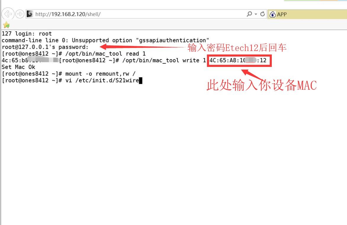

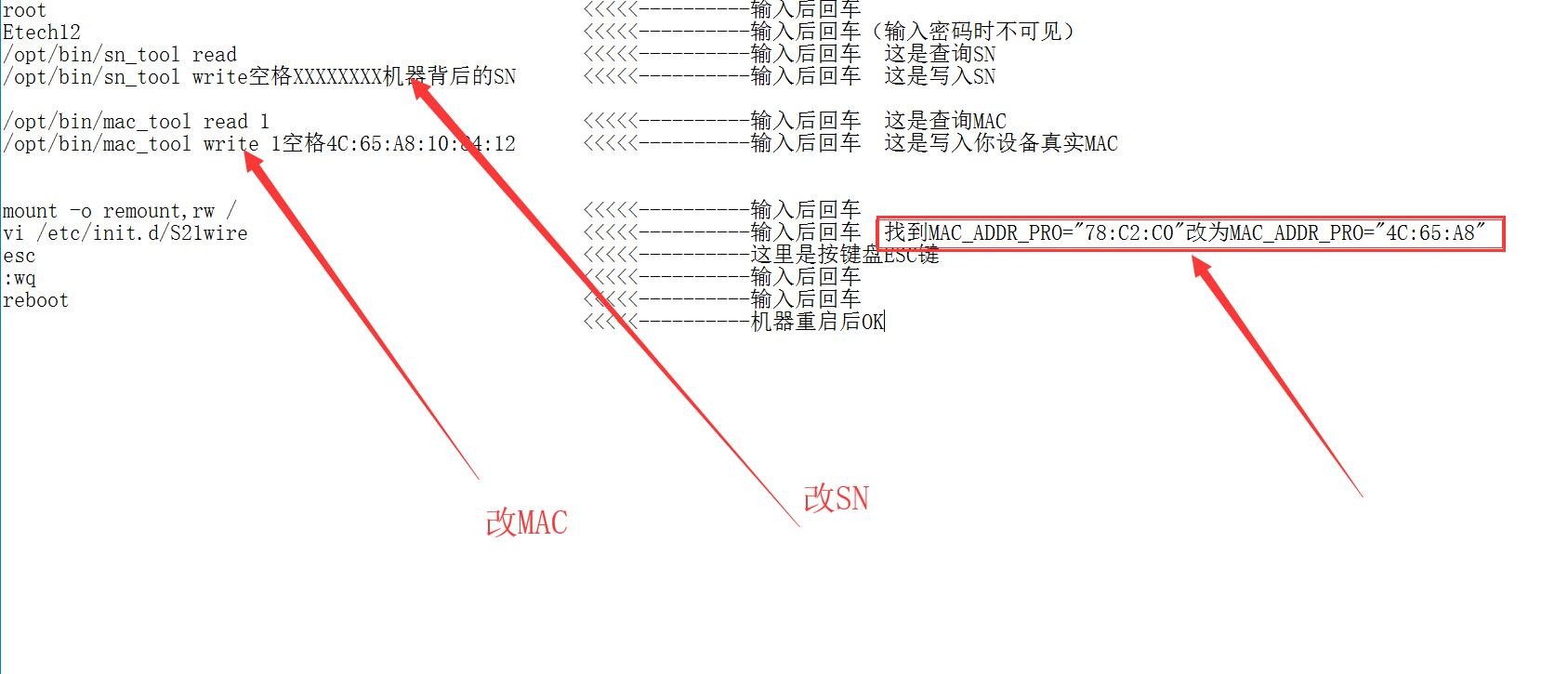

. q) z6 U) h7 u# `! b  L* T三:改SN跟MAC(为了避免每次开机IP都要换)
( z) F2 U7 R# T9 aroot                                                <<<<<----------输入后回车, n2 m/ B/ q' V. S' k5 L
Etech12                                             <<<<<----------输入后回车(输入时不可见)4 x3 X$ S4 r6 N7 i1 f! p. F
/opt/bin/sn_tool read                               <<<<<----------输入后回车  这是查询SN
; L' X; q# A! M3 H/opt/bin/sn_tool write空格XXXXXXXX机器背后的SN      <<<<<----------输入后回车  这是写入SN
! u3 f+ g0 h; V% o3 q
) q# ?$ H0 M2 V6 t/opt/bin/mac_tool read 1                            <<<<<----------输入后回车  这是查询MAC" j6 P9 G' m3 k1 D& g
/opt/bin/mac_tool write 1空格4C:65:A8:10:84:12      <<<<<----------输入后回车  这是写入设备真实MAC
, |% F, ]: K+ t. V6 B  g) F# M. Q" S  |

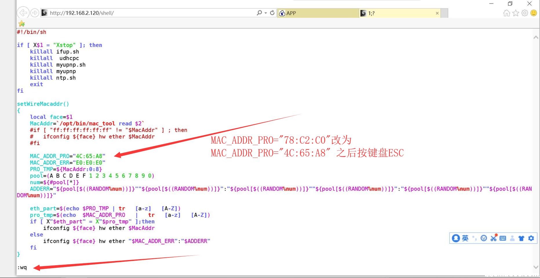

root                                                <<<<<----------输入后回车 此步省略 可以接上面操作
1 y1 y7 O* ?  p  ^Etech12                                             <<<<<----------输入后回车 此步省略 可以接上面操作
) O1 K! _8 G: g; `5 V3 |+ Imount -o remount,rw /                               <<<<<----------输入后回车
6 M! K8 O" y, r* \1 J5 L7 w8 Avi /etc/init.d/S21wire                              <<<<<----------输入后回车  找到MAC_ADDR_PRO="78:C2:C0"改为MAC_ADDR_PRO="4C:65:A8"5 s: `! R! F3 T! R. w! r
esc                                                 <<<<<----------这里是按键盘ESC键7 L0 F2 f1 B( a. y+ I; m
:wq                                                 <<<<<----------输入后回车0 A9 R! m% c: d4 ~! n% X* l% r
reboot                                              <<<<<----------输入后回车
9 I+ I: x" e" s/ d- _! \# a                                                    <<<<<----------机器重启后OK* q6 {$ {  K3 u. E& z7 k5 |4 h% T
0 [) y* [- w0 S" s) o. ^( [ 1.jpg + m# T5 H# y8 J" K3 h* z! f0 _/ D
) b# \  o, D2 I4 P 3.jpg ) {) f1 g) c! {& M6 T" @9 t
