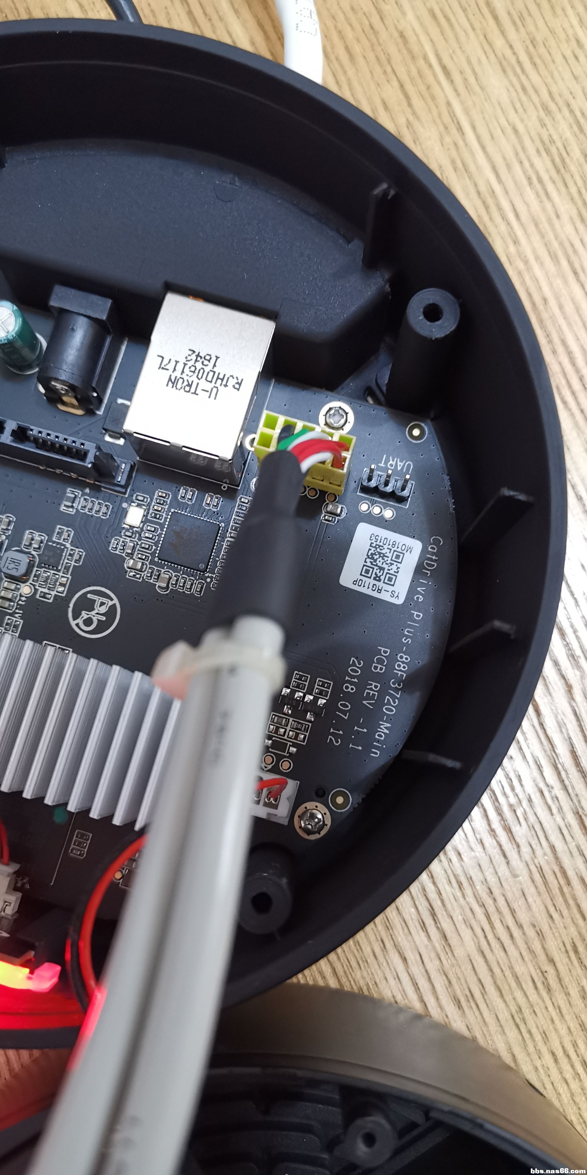

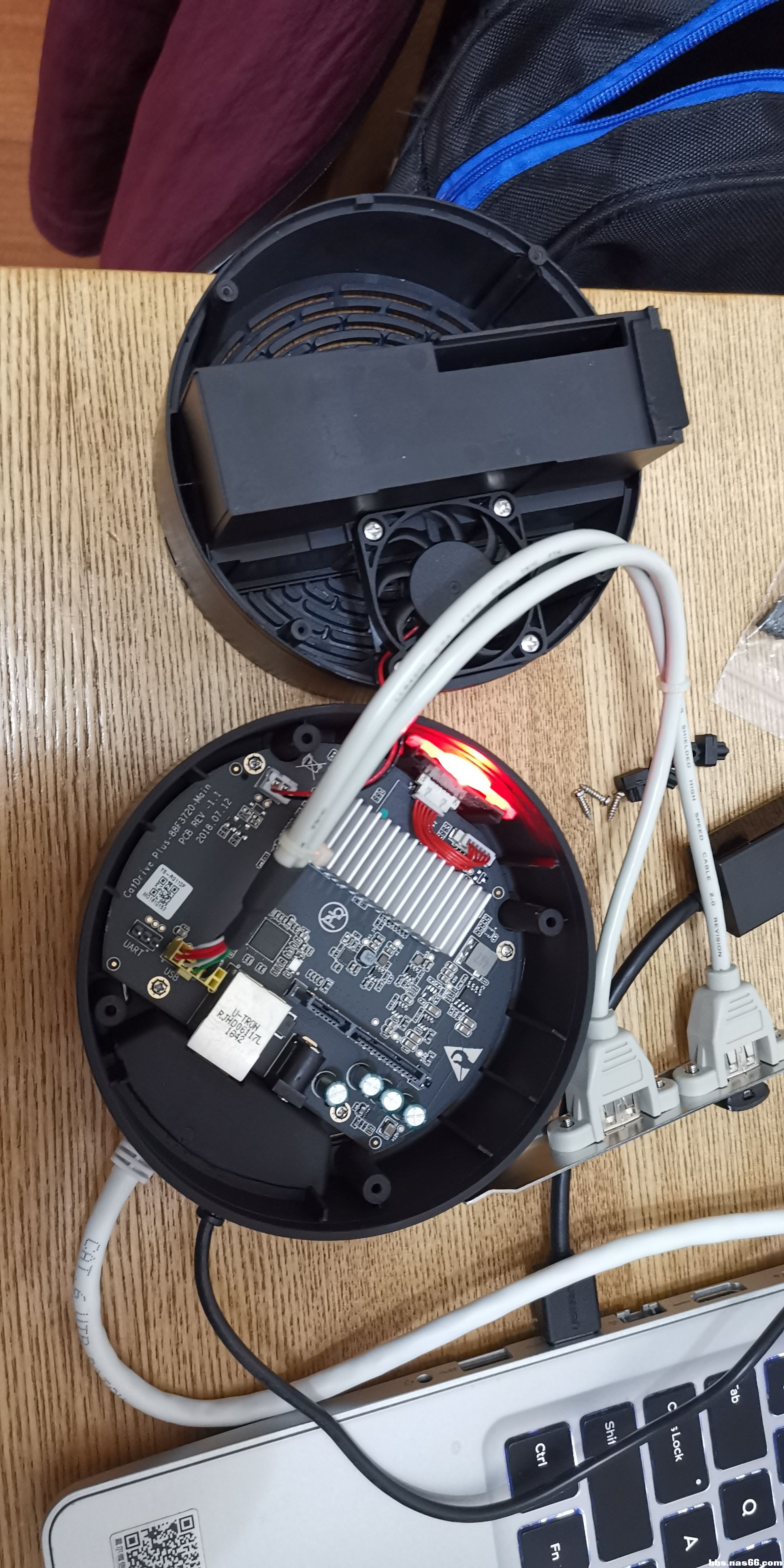

3 _2 d8 S) J3 ]9 O! T之前看大家讨论,只有黑螺和某些catdriver版本的猫盘可以通过U盘刷X3P。
7 j: N2 C: N5 Z3 s7 y/ G我的是猫盘PLUS  PCB  1.1 , 2018.7.12,接上USB排线做了测试,不需要TTL刷机,通过U盘可以顺利刷入X3P。

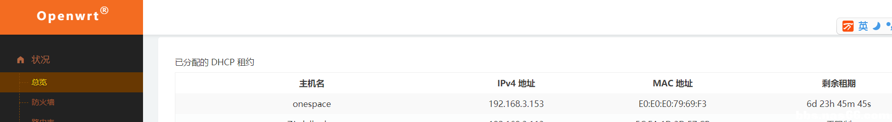

$ u, e% S' a2 x" l% u( j- @, S1.刷入X3P后,从路由器上看到设备的分配了IP,但MAC地址有异常,有待后续继排查,解决问题。
1 j" G) i5 P0 a" u
/ m6 T/ J! F0 y! @. K1)按照论坛中的方法使用工具  /ops/bin/mac_tool  修改了MAC地址,修改后重启设备,MAC地址显示的仍是原来猫盘的MAC地址;" v3 ~: A' A% J" l2 ~( G5 P
2)按照论坛中的方法使用工具 /ops/bin/sn_tool  修改了SN  K; s! [4 P2 O( [! W* T3 U' K

2.刷入X3P后,显示版本号5.0正常,可以正常登录,但是开机按钮的指灯,只有橘红色长亮,不装硬盘时是红色长亮,没有其它颜色,不知道是不是控制led显示的脚本程序工作有异常 。

U盘刷机
U盘刷机
U盘刷机
U盘刷机
异常的MAC地址
异常的MAC地址

6 k9 |5 O3 z$ U3 i4 x感谢关注,问题早解了,忘记来这里更新下了。
7 P9 s) @8 Y9 I1.猫盘MAC地址的问题,其实用论坛里提供的方法用/ops/bin/mac_tool修改就可以了,还有一个方法是修改系统服务的一个脚本文件 /etc/init.d/S21wire  ,以前大家遇到的刷了X3P固件 ,出现MAC地址经常变化的问题,就是这个脚本运行时给修改的,所以这两个修改方法都可以用(详见论坛中的帖子),但不要同时使用。

" w. L7 T8 S) u* v0 }2.系统安装好,装好硬盘,指示灯就可以正常显示了,不过 我修改了led控制脚本和gpio.ini 配置文件,改成按我的需求来显示指示灯,就是当猫盘的硬盘正常工作时,显示蓝色长亮,硬盘休眠时,显示蓝色呼吸灯(慢闪),系统启动时显示橘红色长亮,系统有故障时红色长亮。
