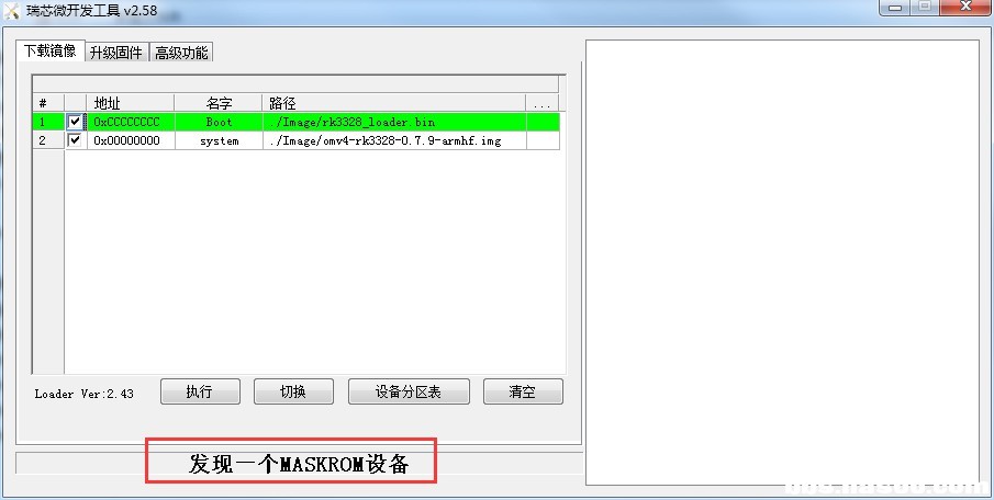

第二步、安装驱动瑞星微驱动助手全都是下一步的事,不讲了,然后修改文件名

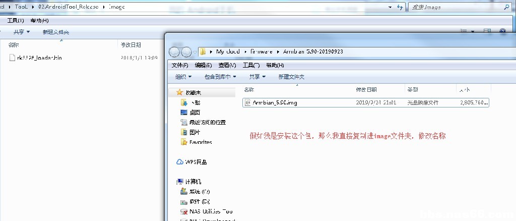

修改为
omv4-rk3328-0.7.9-armhf.img
放到Image目录下,还有一个rk3328_loader.bin 文件,这个不用动
别问我为什么  我也不知道啊

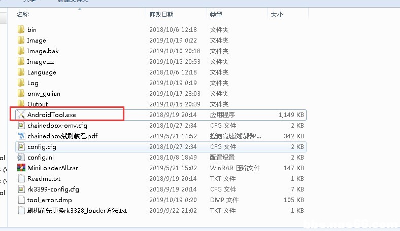

第三步 打开AndroidTool

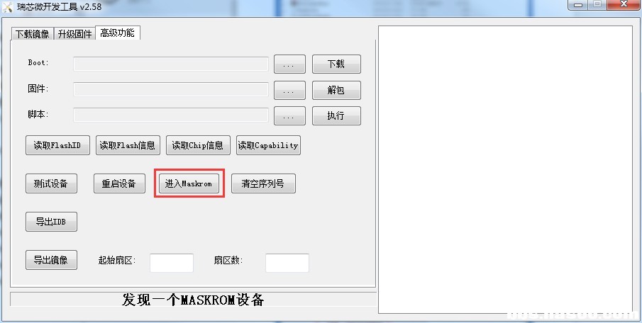

第四步 长按我家云菊花RESET并插入电源  三秒放手

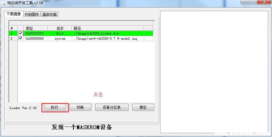

软件会显示
高级功能~~~~
点击
执行
刷机开始
完成100%就刷完了!

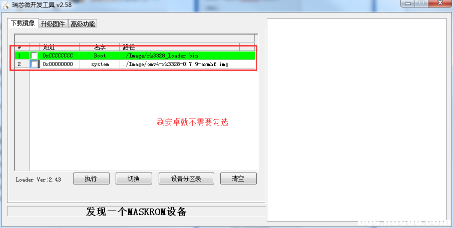

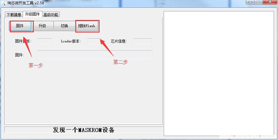

下面说安卓安卓方法
这里从高级功能下一步开始
选择固件,位置没要求 建议不要放在中文目录下
擦除,(防止刷入固件有问题)
安卓取消勾选
执行
等100% 拔掉电源 重新插入
插上HDMI 线  插鼠标键盘
接下来不说了

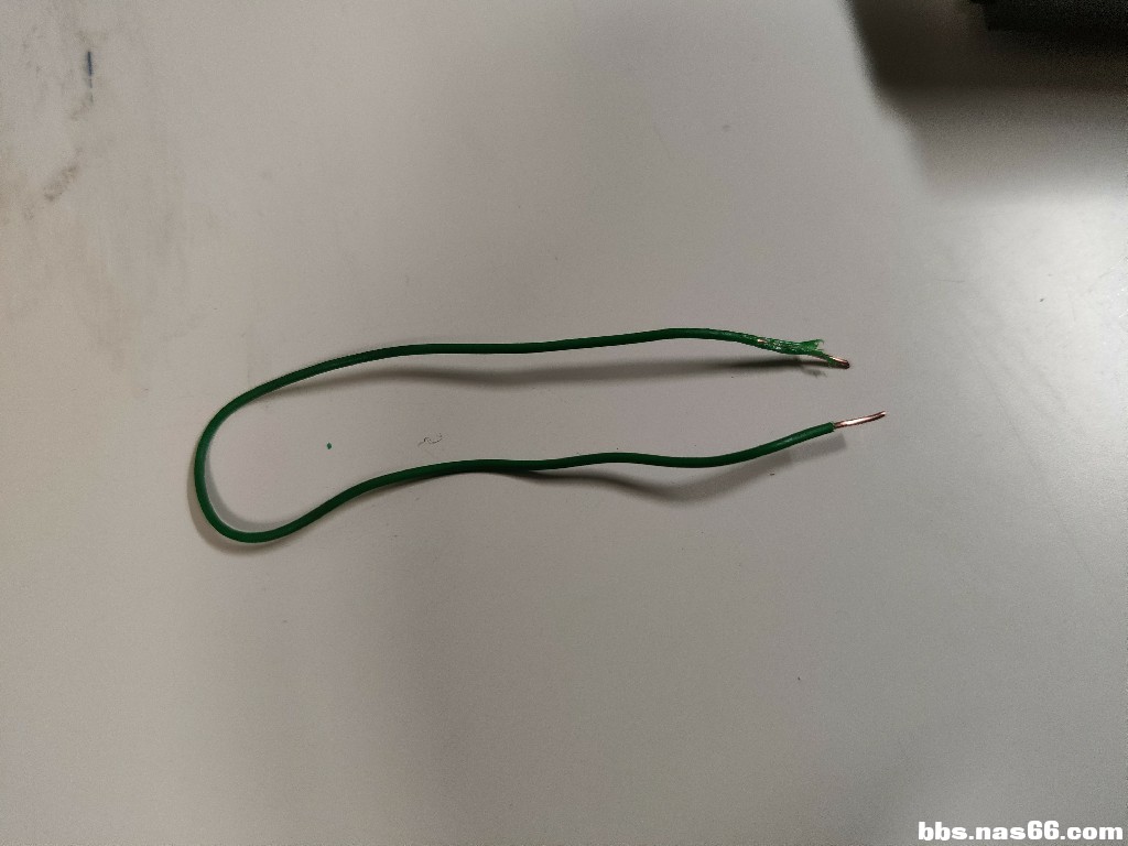

更换固件、救砖教程:
不同固件相互更换
拆开我家云 ,找到主板这个位置
短接工具
USB线插好,不要插电源
两端对准,接触好 插入电源
工具 识别
按照之前的方法刷机,如果不行多试几次 ,还不行点击进入MasKrom 试试再刷
