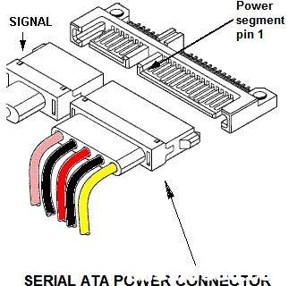

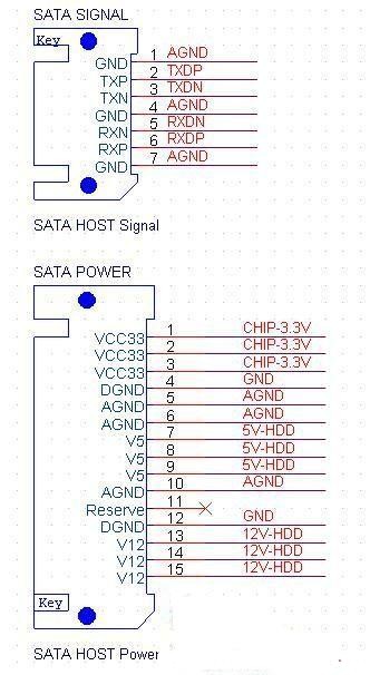

先说一下3.5寸sata硬盘供电。从右到左:黄色+12v 黑色地线 红色+5v 黑色地线 橙色+3.3v$ f, f# h9 z& [% L% y
6c224f4a20a44623812b38dd9322720e0df3d7a8.jpg d31b0ef41bd5ad6efff5f8558acb39dbb6fd3c04.jpg
% w& e& W. ^- C/ E+ `" {+ k6 @  p1 ~8 P! @' v
' @% w3 M7 g* s; p5 Q; b$ d, W2 q
黑色是接地线;2 K; b% S0 V$ @: ^" q
黄色12v的作用是给音圈马达供电;: G; s# W9 K7 h2 @. p4 ^4 Y- I- ?
红色5v的作用是给芯片等数字电路供电;3 q1 ~+ F( k) _7 T; p
橙色3.3v的作用百度了一下+ T+ t9 O( ^: F5 W
串口插头的供电排序和电压是按标准生产的。有的串口硬件需要使用3.3V的电压。而串口硬盘不需要用3.3V的电压,所以能直接用转接头。3.3V电压主要向微处理器和芯片提供的电压。 补充:其实上面已经说了,有的串口硬件需要使用3.3V的电压。因为串口不是只供SATA硬盘使用的插头。
结论是.........不需要。. ?3 f& I: ^( Y9 o( w% |
: G8 P. B' j$ Z9 e$ {* h8 x
又百度了一下,这样就简单了。. J6 v' |9 N3 R! `: J2 }
现在的3.5寸硬盘不接5V电源,只接12V电源是不会转的。
思路就是:5v用猫盘原有的接口供电,12v外接dc供电# _6 X( N! K9 U

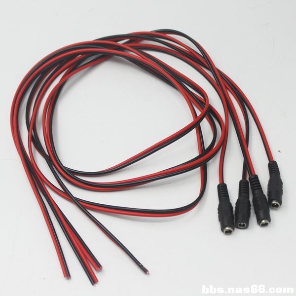

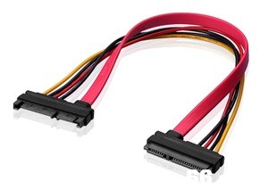

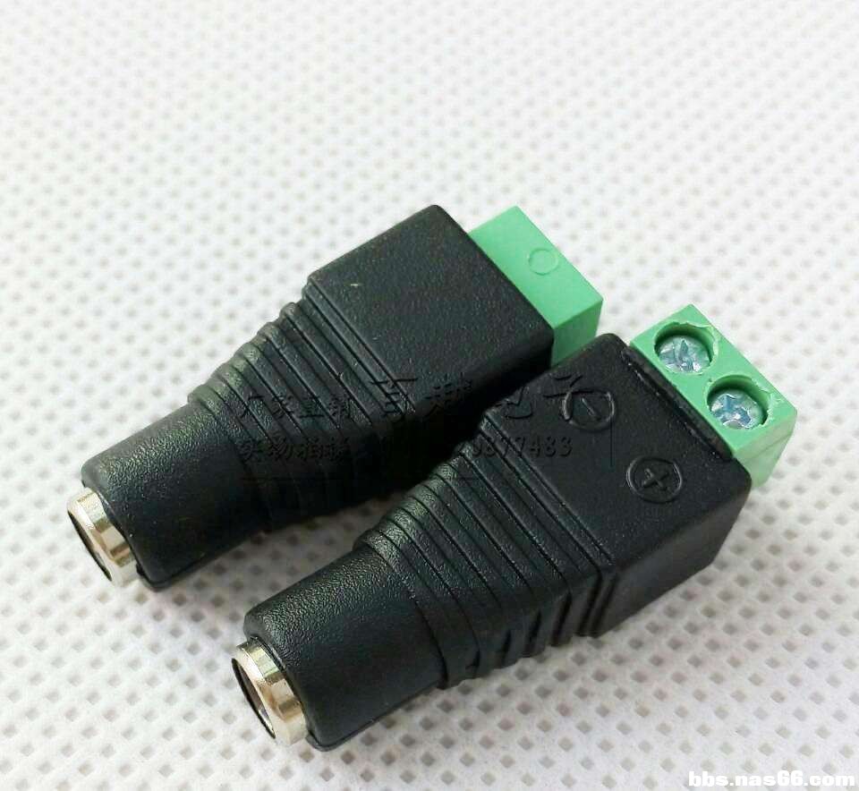

) u) W3 H5 G6 `( @! @3 y1)需要买点东西,配齐
! H- j% q  r# {# R8 `3 F  a)7+15p公对母sata电源数据一体线
; I0 Q, a. ~+ |  b)DC母头(注意你手里的12vdc电源是5525还是5521的,要匹配,只要能接上线都行)
- J" r! m# p$ V* C2 Z% D  c)12vdc电源(如果要和其他设备共用,再配个dc1分n的线)
* Y% Z- L+ C. `& t2 g+ j& h u=3635052600,449676107&fm=15&gp=0.jpg timg.jpg timg (1).jpg
& I+ M+ t6 U1 l2 a( m. ^
9 @4 f# {$ t1 d6 v0 \

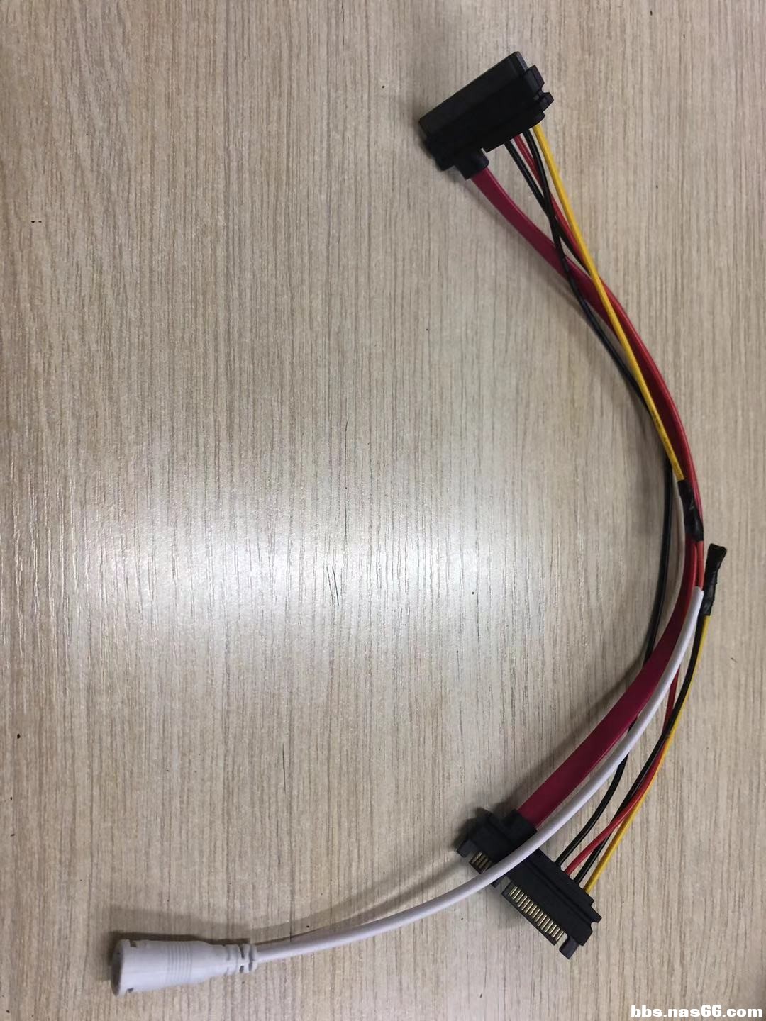

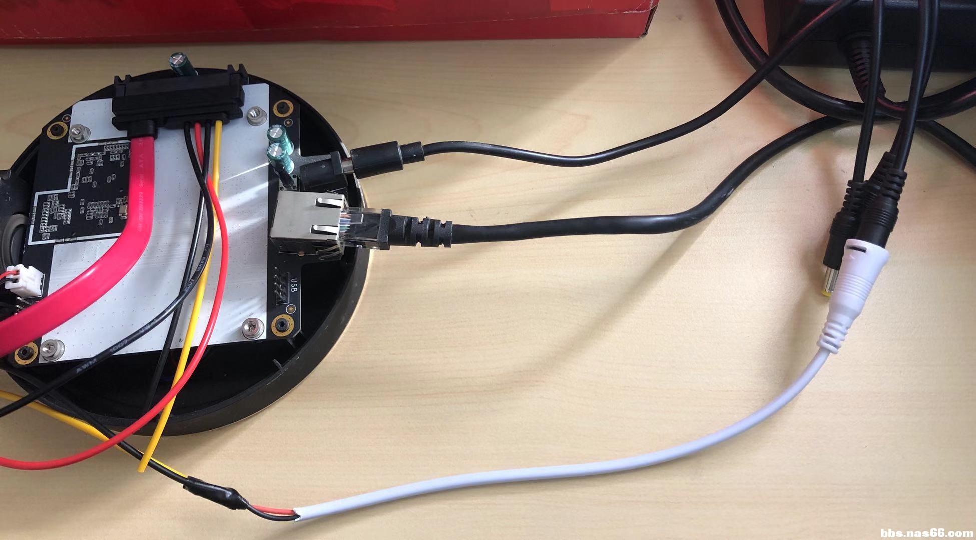

5 V! |) |) T$ H2)简单接个线,dc红色接黄色12v,黑线接黑线* x) N; N  V! X$ S
1930909406.jpg ; c' C" ~( g' p( ], I
6 n  ~( z) C; X) A

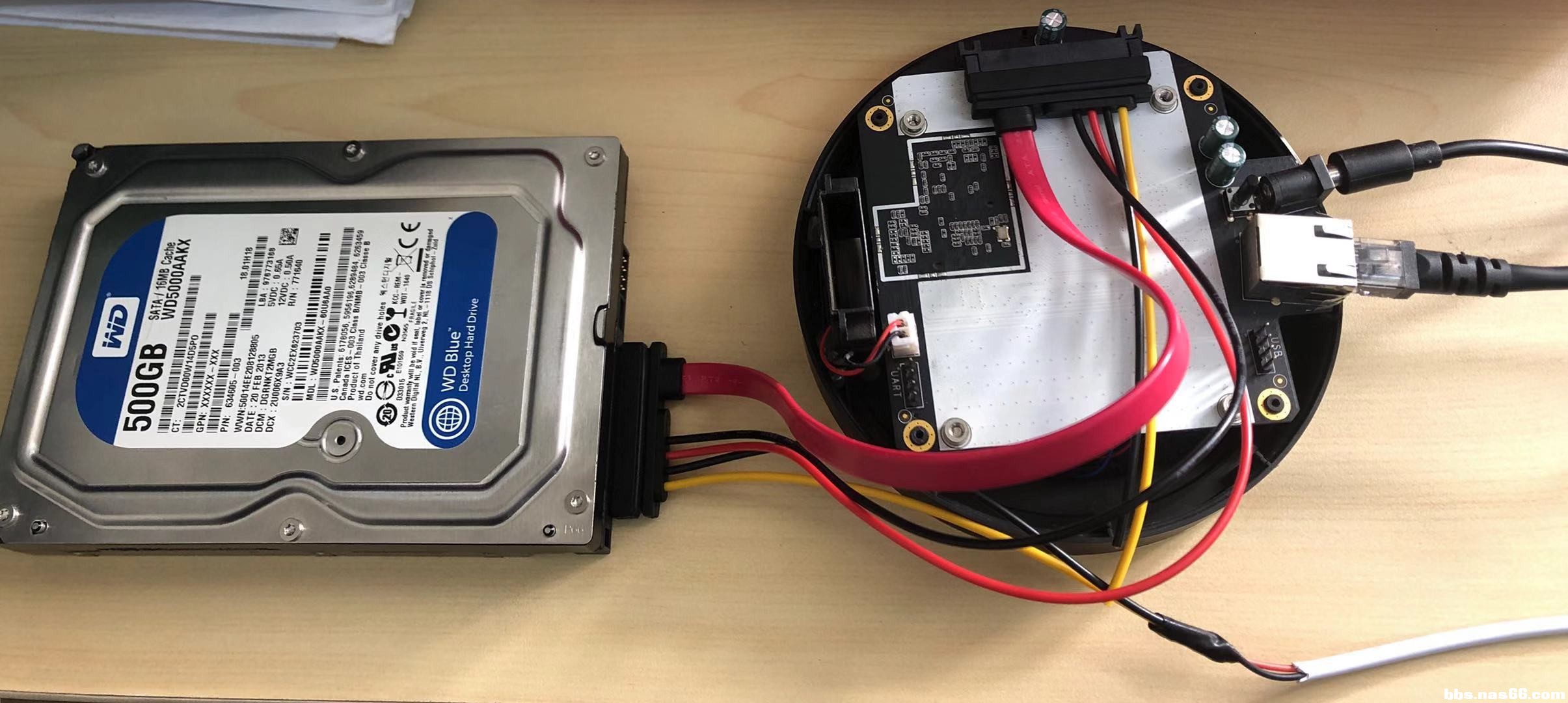

7 a( ^$ w# c# c& m2 V3)接上猫盘和硬盘,先接12v,再猫盘上电,完成。: n5 A' F0 H  ~9 e
1646795455.jpg 203361423.jpg % K1 T* d- i/ ?8 H# R; L, j
$ c' a' f( m" r2 r! R0 l

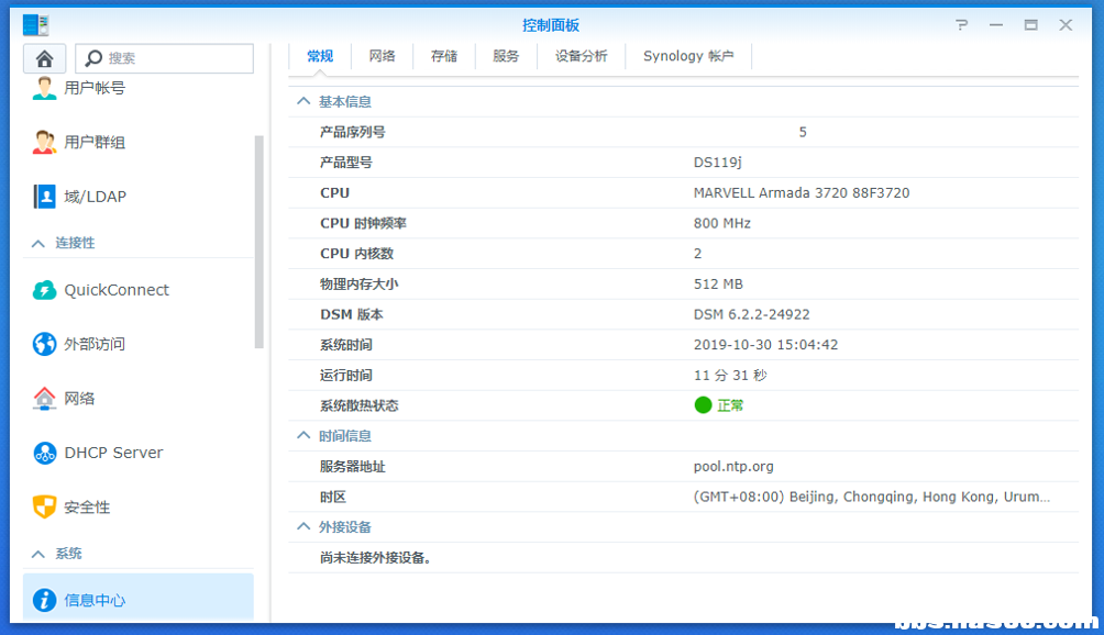

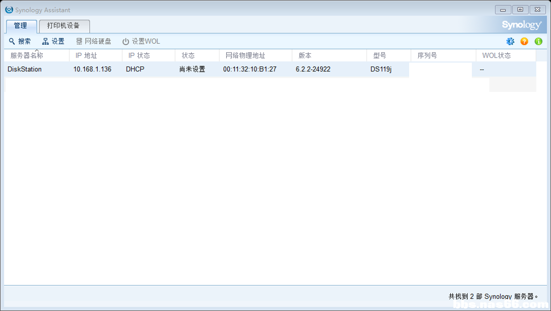

' F; f0 S" Y  d! Q* V开机搜一下,我的群晖猫盘,有了~~1 m* e( R# ~, \. T/ w1 r& T8 p) p
图片1.png 图片2.png 9 h1 o3 C( o: j  Z# J. C
, D3 m! {2 x* {: `# v7 W
9 {/ V( y2 _# |不用焊接,外接12v电源,用上了3.5寸盘的猫裙,算是达到目的了。0 K  {0 z+ S; a$ u1 y+ J; e
( ~" z$ @5 C) ?: |4 R
拔电源的顺序是:关机--拔猫盘5v--拔12v$ A: r1 |) }* j
