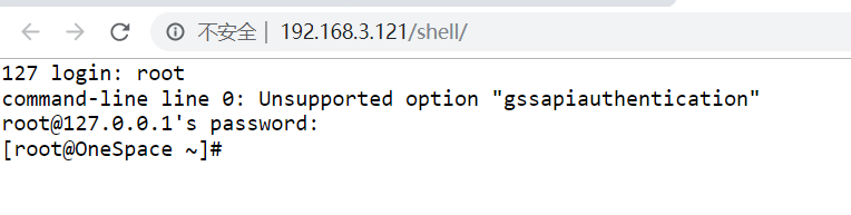

9 {- t& j6 j- n$ r8 A4 L  x& k你这个用的是web shell的功能,就是在浏览器里登录SSH,这个是先要在应用管理中启用SHELL,再浏览器中点击SHELL的图标,) \8 i9 H5 ^( r' K8 a% ?
此时要先输入登录账号root  再接下来在password:输入root的密码,验证通过了才能成功登录,如下图所示,登录的时候,看看有没有  127  login: 出现
/ z$ @! ^) x# i& s/ Q" T
9 G; Q5 b" N  b9 o! e
; s" g( X4 K# L* O7 j* T8 y  a* ^' a7 c
web ssh登录过程

vlookuptest 发表于 2019-11-6 18:06:54 | 显示全部楼层 IP:–上海–上海–浦东新区 电信
我知道原因了,后面你在password:输入密码的时候,linux系统是不会在屏幕上显示密码出来的,所以你看到的是在password:后输入什么都没有反应。
' p/ j1 z7 F% |' x" K' n" D( Q
* q3 ~- U2 G& s' }3 Y4 q; V% w: h你直接输完密码,确保正确后,按回车键就可以了。

 楼主| 86533045 发表于 2019-11-6 21:53:56 | 显示全部楼层 IP:–广东–深圳 电信
0 N7 I9 |$ s4 Q8 Y. f我知道原因了,后面你在password:输入密码的时候,linux系统是不会在屏幕上显示密码出来的,所以你看到的是 ...
$ f! q' Y) |4 ^- ~# W
谢谢你大神  非常非常感谢  像我们这种小白确实容易卡在这种细节上  再次感谢
