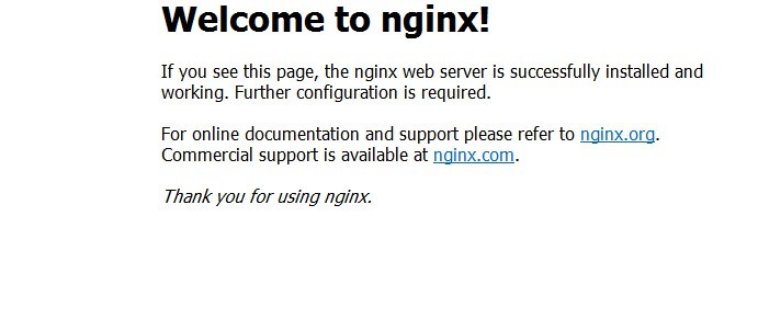

输入路由器上会出现两个IP,也进不去,一键刷也不能重新刷了?进入其中一个IP出现Welcome to nginx!  `& t+ Z( D+ J: f5 l9 Y7 e

刷回猫盘再重刷ONESPACE

这种情况就是TTL,一键的没用了。

刷机的时候没改mac地址?用工具刷回猫盘,可以试下选x3p-spi,再重新刷x3p,记得改mac地址。

8 ^) m" G+ z' L0 i7 G* U8 e* v一建刷机可以的,注意看刷机教程。

据说有的是可以u盘刷机的,不需要ttl,刷机文件在一建刷机目录里有的,U盘线,在机箱上拔个用用就好了。
