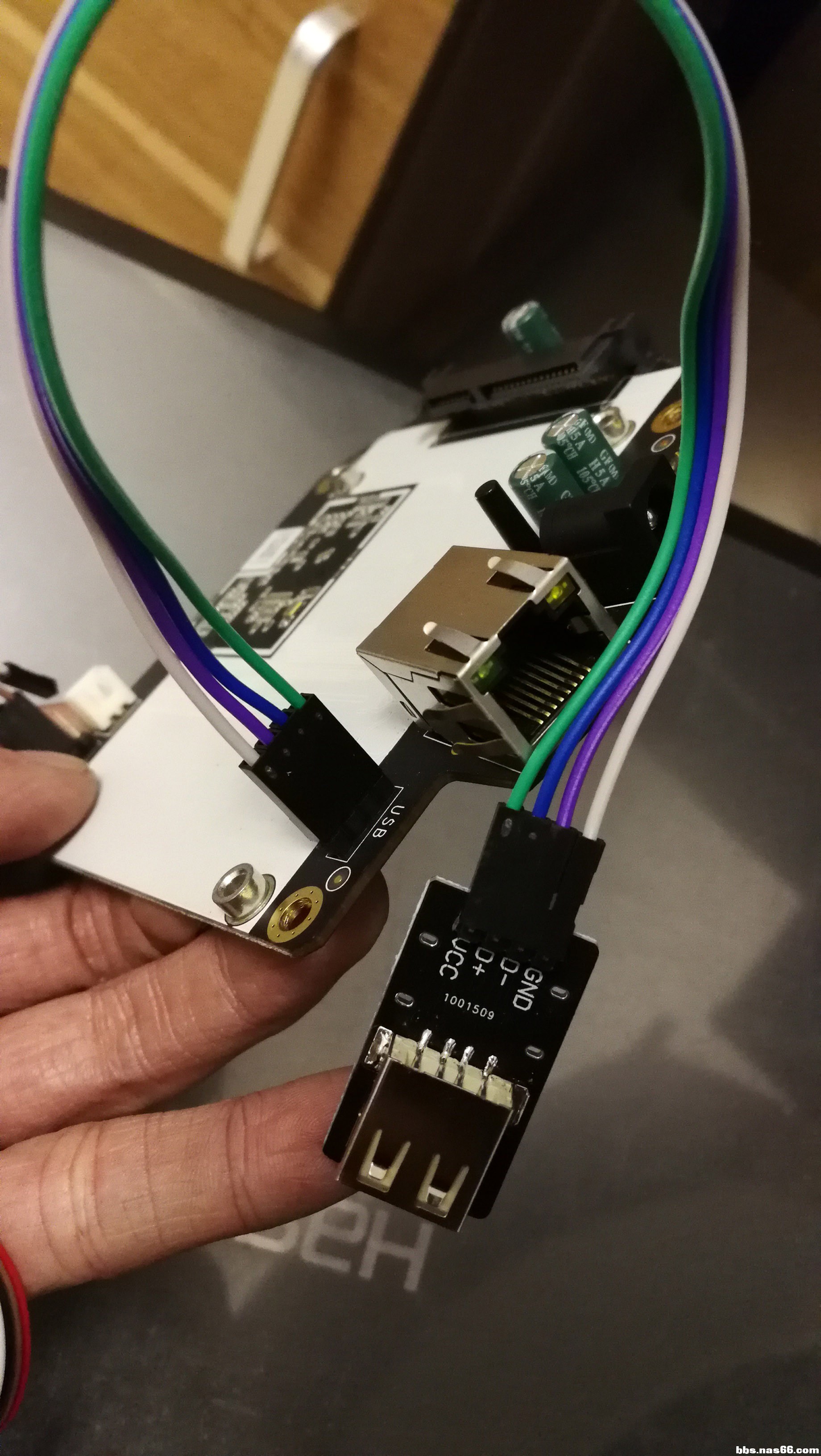

首先看U盘接线图,据我对比,和论坛上的顺序是不一样的,我是按淘宝卖家顺序接的线,事实证明这样接没问题,至于为何不一样也能成功,原因不得而知
7 j& L8 G. y& R* { 27.jpg . T, B* a6 _. S1 R

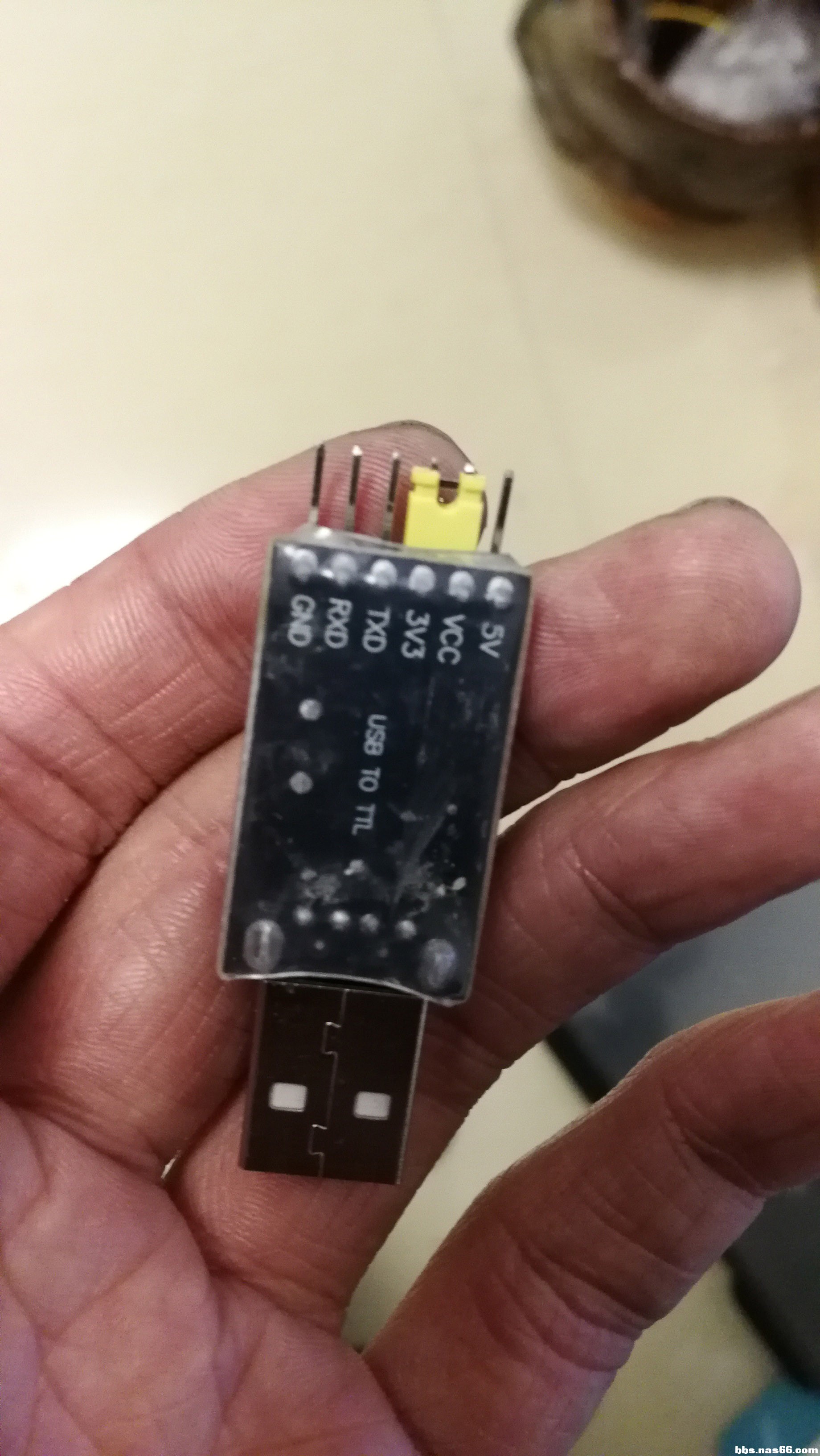

再看usb to ttl ,主要就是vcc不接,以及电平的选择,据我所知,应该还有另一种样式的usb to ttl,我买的也有,但是刷完机才快递回来,所以没有派上用场。另外要说的是,U盘我用的是二代360随身wifi 带的U盘,容量8G,性能很渣,但是一样刷成功了。
7 ?  E* l  F1 q% U

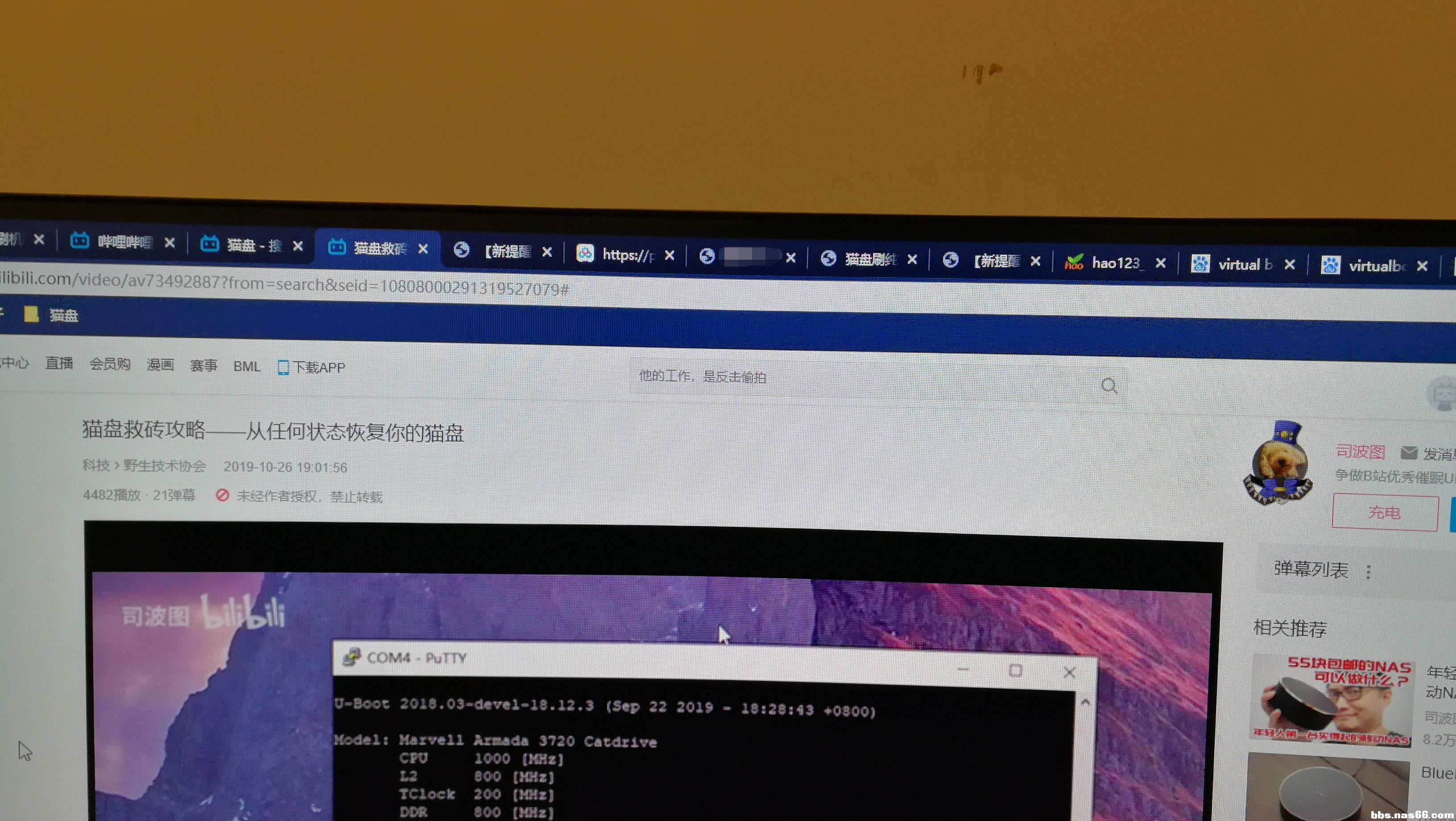

再看我开的网页,如果是小白,我想这应该是必须,刷机过程参考了B站,矿渣和第三方网站以及度娘,救砖的时候vitual box接管不了usb设备,命令行显示找不到ttyusb设备,vitual box提示为主机问题,我想可能是我AMD芯加win10  64位台式机的原因,所以就没再试,直接把工具拷到我intel芯win7 64位的笔记本上刷机,不过这次我安装了扩展包,又重新插拔了ttl设备,然后usb设备就神奇的可以用了。9 D; s, @3 E: u* z
1 M: V' [4 J4 m6 k7 \, Y- U- s
