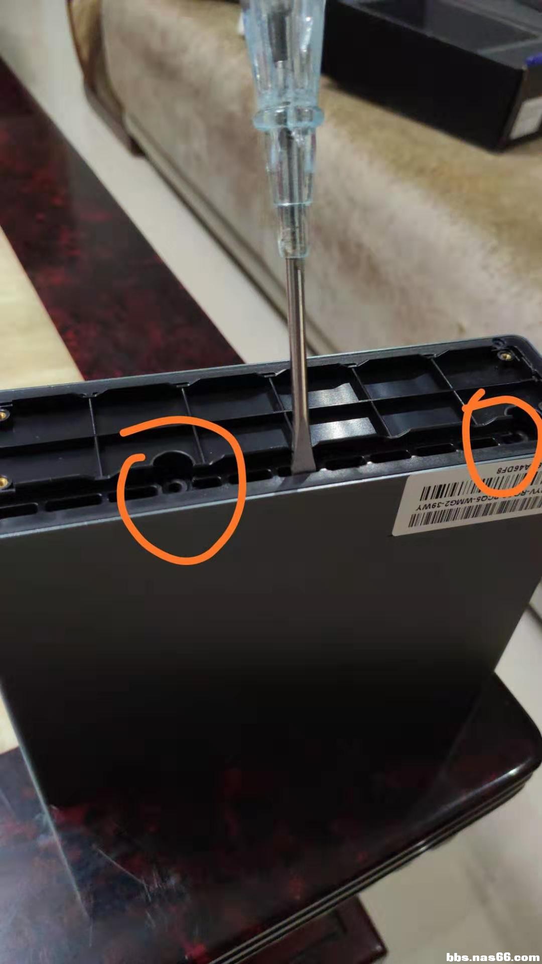

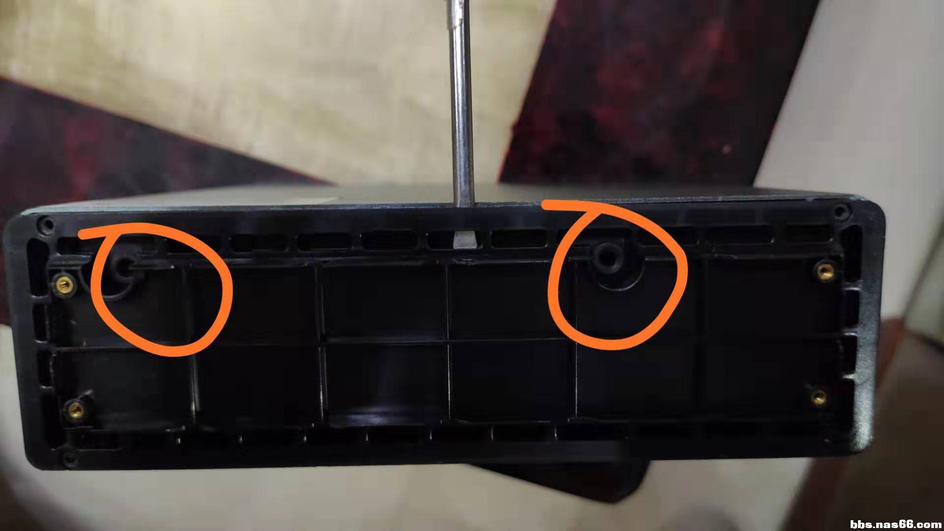

从上次上车放到现在,今天才来弄我的我家云!但发现不懂拆,论坛里好几个方法,我觉得最简单的,且不容易弄伤机器的方法,分享一下下!
受贴子启发
http://bbs.nasdiyer.com/thread-4174-1-5.html
我们知道了有卡扣存在,但是拆过才知道在哪边啊!
接下来,我告诉你!
见图红圈的摆放方向,卡扣在红圈螺丝口的另一边,用一字螺丝刀,撬靠红圈这边的槽口,这样就会与金属外壳分离出一条缝隙,最好拿个什么卡住,我是拿了指甲,接下来,就好说了,直接一字螺丝刀插入再撬,就出来了! 微信图片_20191117132047.jpg

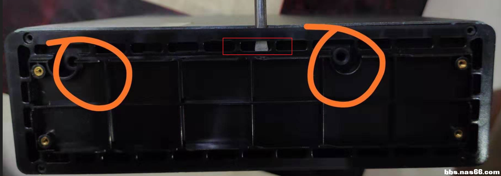

solloc 发表于 2019-11-17 15:39:35 | 显示全部楼层 IP:–河南–郑州 联通

hataisx234 发表于 2019-11-19 21:36:18 | 显示全部楼层 IP:–北京–北京 鹏博士BGP
底座去掉,然后拧了螺丝,在把底座按上,拉底座就出来了
