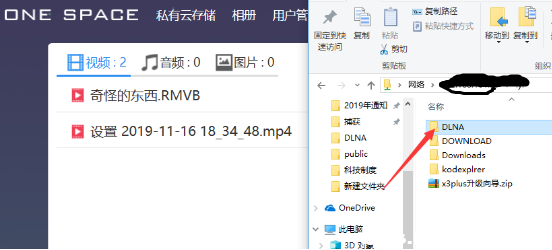

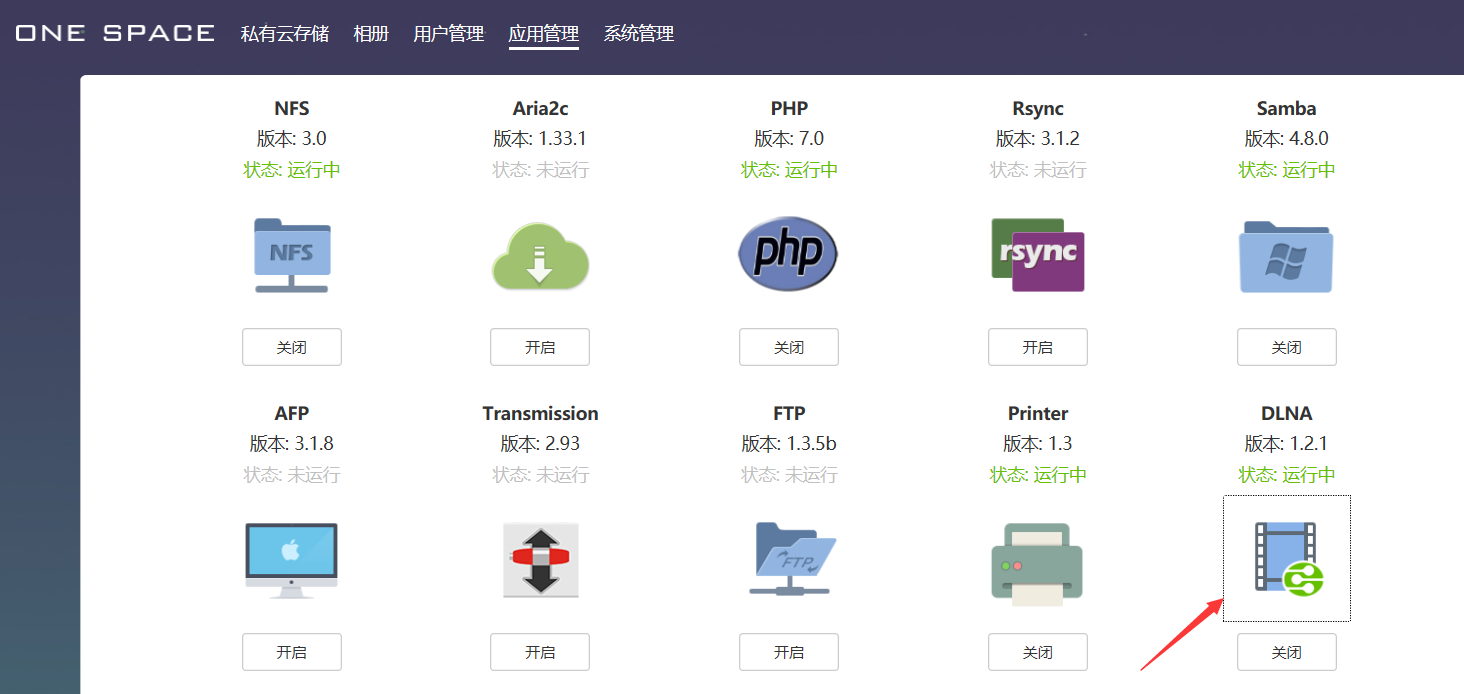

DLNA可以使用播放器在线观看,由于解码在服务器所以比FTP、NFS、Aamba流畅(当然你手机和网速好当我没说)

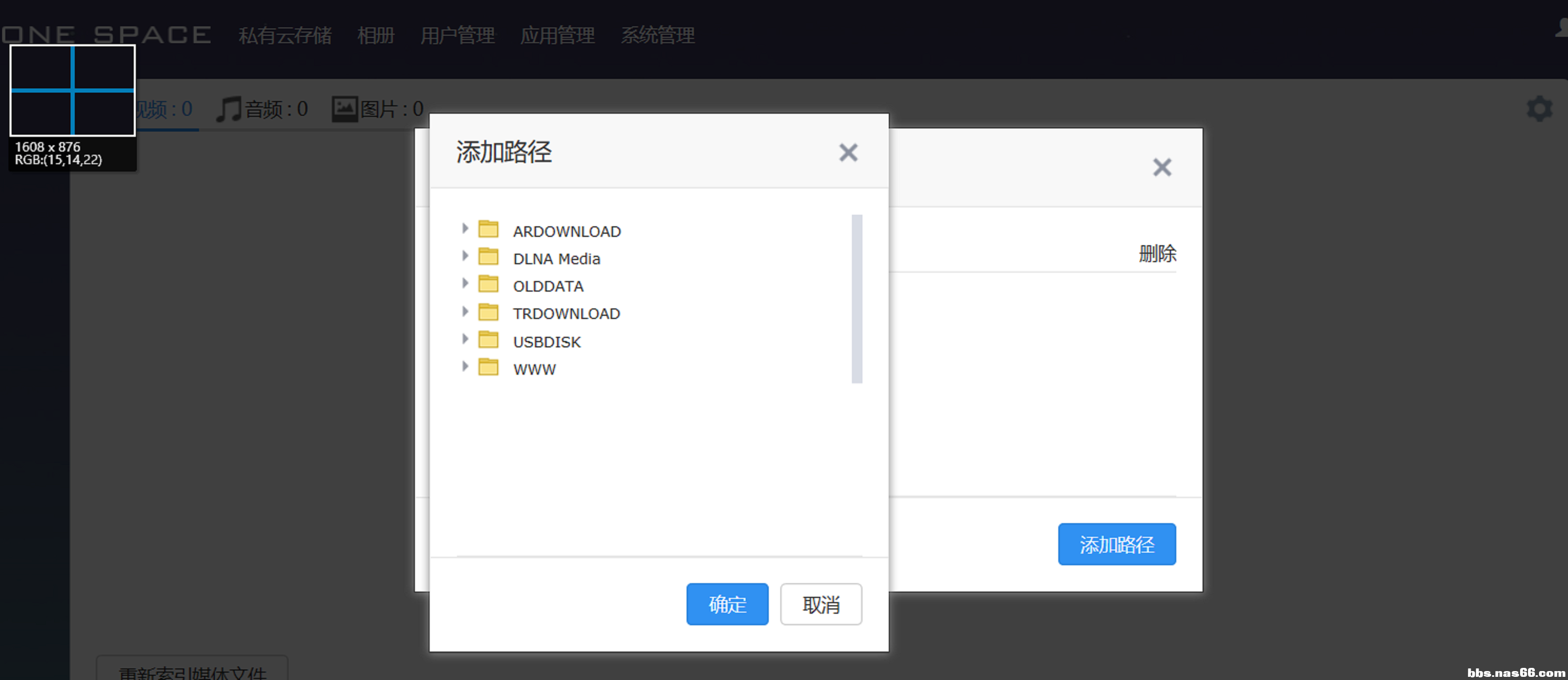

这次的改造是在安装后在添加路径没看到我自己的用户名只用共用的用户,
有些电影不能公开所以存在自己的用户中(需要密码)
所以这次要引导DLNA要求不用密码,越过密码访问到我自己的文件夹内。
实际效果如下

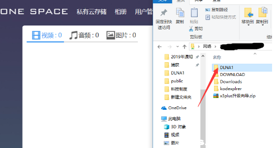

如果不使用就把自己的文件夹重命名就可以了就搜不到了
" @  \; K1 J. \* ?  L6 ?/ y, ~

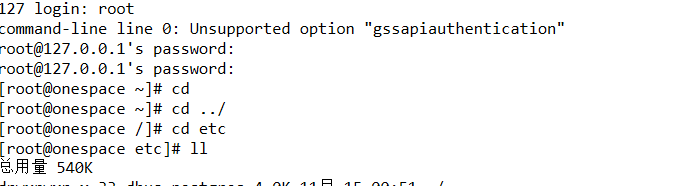

1进入SHELL 的ROOT用户   密码网上上搜的Etech12

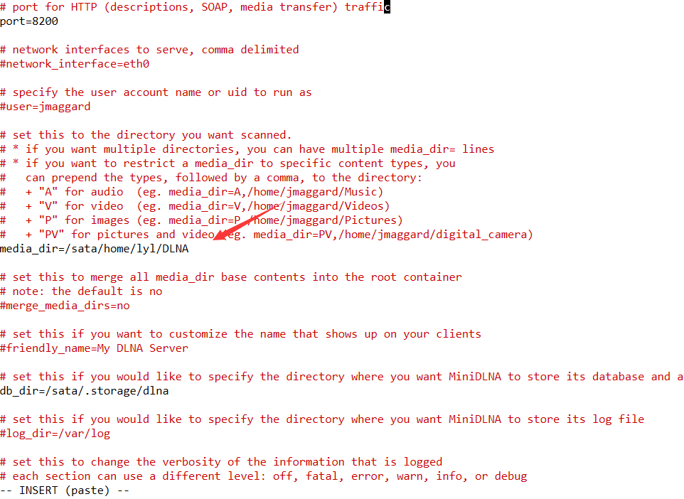

2.首先查看示范

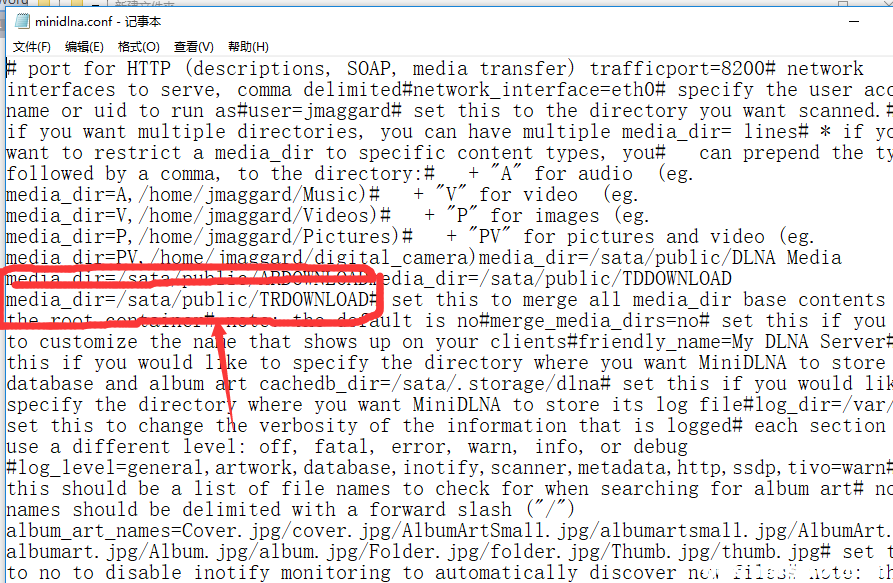

这个文件是DLNA的配置
文件需要用vi编辑

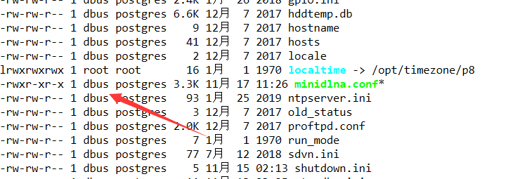

可以看到里面很多东西,在箭头哪行就是你指定的目录。其中,media_dir=是开头的识别,SATA是硬盘home是用户名目录(简单易懂的解释,不准确不要怪罪)下LYL是用户名需要你现在用户管理里面建立。
3.VI编辑器的用法
进入后按i进入编辑模式
光标移动到具体位置后加入自己的目录
完毕后按ESC,在输入“:”左下角出现:
这时输入wq回车就可以保存了
返回头就可以查看你的目录了。

打开文件发现里面是空的没有东西怎么办
我们要用终极解决方法

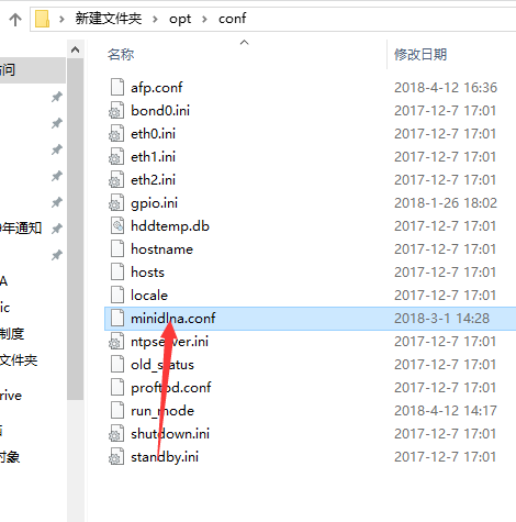

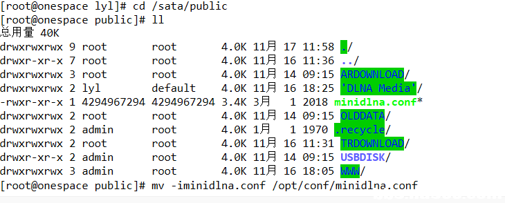

(1)打开刷机包解压后找到配置文件是那个2018最低的USB线刷那个包里面的rootfs.tar.bz2文件下有。
打开修改里面的信息改为自己的地址

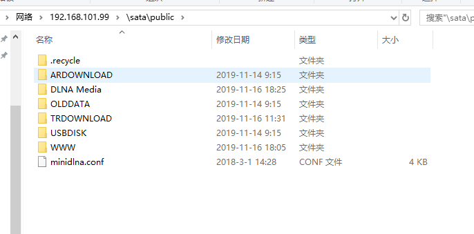

保存到共用目录(需要开启NFS或Samba才能进去)

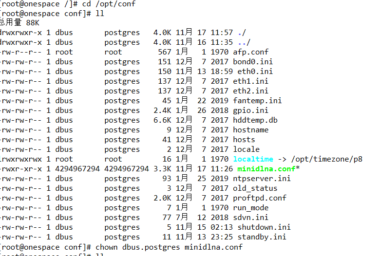

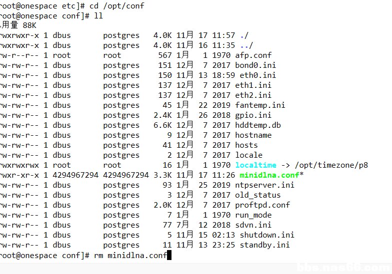

然后进入配置的目录删除原配置
回车删除(由于权限问题配置修改失败无法保存,所以只能删除),然后进入共用目录
执行移动文件命令,然后返回配置目录,把配置文件所属调整一下,防止出现啥问题
可以看到已经更改了,如果不放心还能做777权限,我试过了这样也能用。所以不想改了。
成功后重启DLNA服务
这时应该可以使用了。

还不如:
1 v" b% A* Z1 Xssh root@猫盘 ip. f+ y" Z$ B  A9 Q
vi /opt/conf/minidlna.conf$ L. y% s% R6 x6 Q" n3 A' f5 m; ?! f
在 media_dir=/sata/public/TRDOWNLOAD 下加 media_dir=/sata/你的用户名/DLNA& _* y% K( |0 z6 _: Q0 w; Z
按 ESC :wq
% p* c7 G) H8 e' z9 y7 p' \在 我的文件 下,新建DLNA文件夹。
+ G$ X0 f7 r' E# t' Z" s) x; J" H1 ]: F# M7 E8 {! L* |
