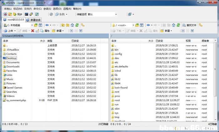

注意:pwfile这个文件在附件里,但是使用winscp需要root权限,获取root权限的方法如下:
参考:《Root权限》
        DSM6.0以后就封锁了ROOT权限登录,导致无法使用WinSCP使用root登录修改文件(使用admin账号是没有权限的)。本文以群晖DSM 6.2.2-24922 Update 4(以下简称DSM)为例:
1. 准备工具(请自行下载):putty、WinSCP

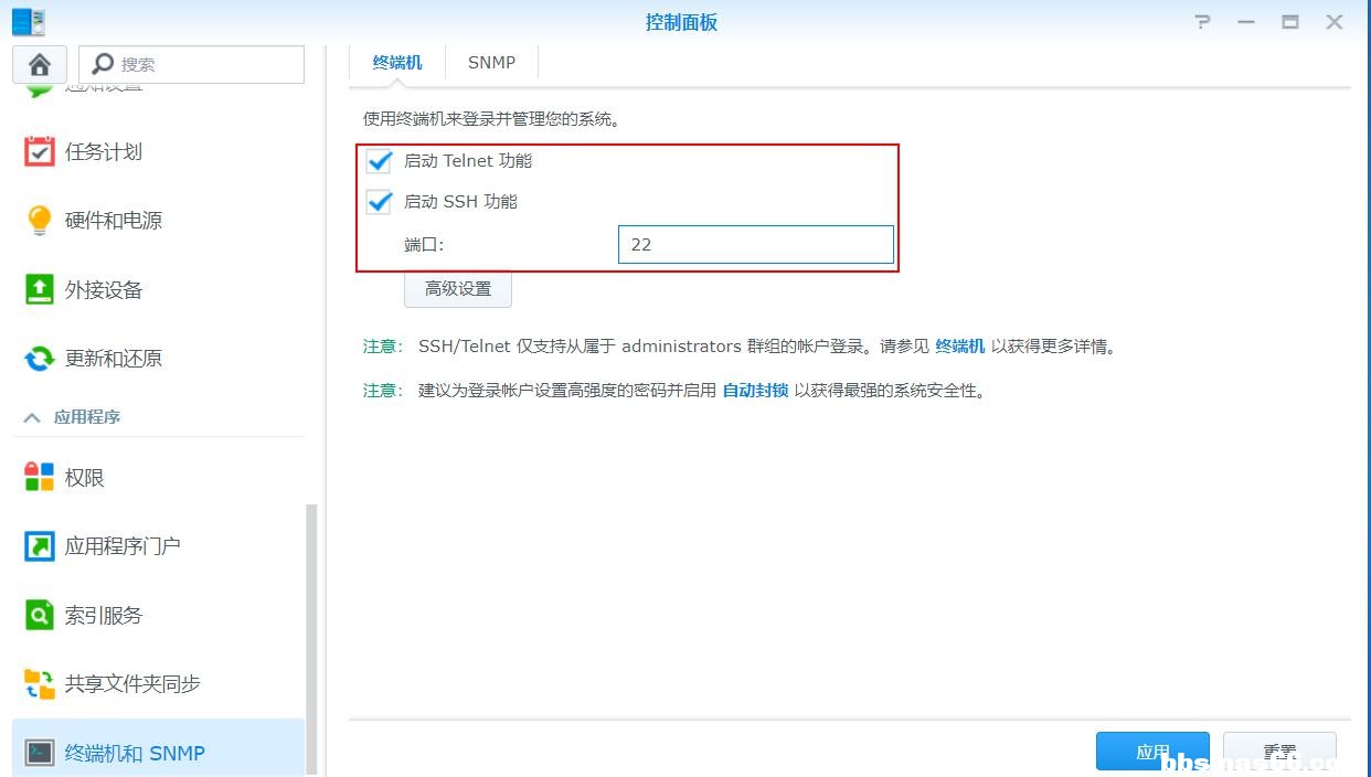

2. DSM开启SSH:DSM的“控制面板” ---> “终端机和SNMP” ,勾上“启动Telnet功能”和“启动SSH功能”的勾,然后点击“应用”,端口默认为22。
file:///C:/Users/xiao0/AppData/Local/Temp/ksohtml/wps83E6.tmp.jpg

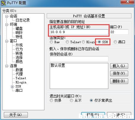

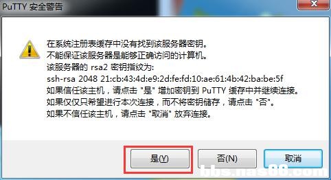

3. 开启Root账号和修改密码:使用putty连接DSM,主机名称填写群晖的ip地址,端口是22,连接类型是SSH,点击“打开”,会报密匙对话框,点击“是”
file:///C:/Users/xiao0/AppData/Local/Temp/ksohtml/wps83F7.tmp.jpg
file:///C:/Users/xiao0/AppData/Local/Temp/ksohtml/wps83F8.tmp.jpg

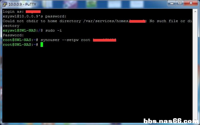

4. 配置root账号:login as:输入admin账号。就是当时第一次配置DSM输入的账号。输入admin         的密码。(输入完按回车)
  登录成功后,输入sudo -i
     会提示输入密码password,这边还是输入admin密码。
  看到root@……:~#这样的信息就是已经进入到root账号了。
  设置root账号密码,输入synouser --setpw root password (这里的password是自己定义的密码,要记住,忘记了再使用这个方法修改)。
file:///C:/Users/xiao0/AppData/Local/Temp/ksohtml/wps83F9.tmp.jpg

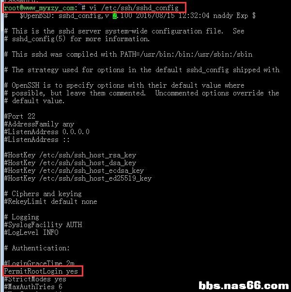

5. 修改ssh配置文件:输入vi /etc/ssh/sshd_config 修改ssh配置文件,按i键进入insert模式,修改#PermitRootLogin prohibit-password 为 PermitRootLogin yes,然后按ESC键输入:wq保存退出,输入reboot重启DSM。
file:///C:/Users/xiao0/AppData/Local/Temp/ksohtml/wps83FA.tmp.jpg

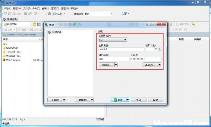

6. WinSCP连接DSM,文件协议选择SCP(注意不要选错),主机名是DSM的ip地址,端口号还是22,用户名是root,密码是刚才设置的密码,点击“登录”,可能会跳出密匙,点击是即可。
file:///C:/Users/xiao0/AppData/Local/Temp/ksohtml/wps83FB.tmp.jpg
7. 这时候可以通过WinSCP使用ROOT账号对DSM文件进行修改了。(如果这里仅显示共享目录,估计是账号的问题)

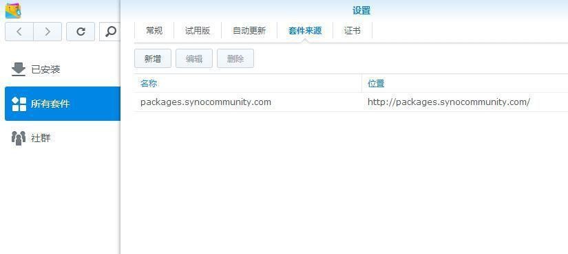

1.1 DS套件中心里设置安装源http://packages.synocommunity.com/

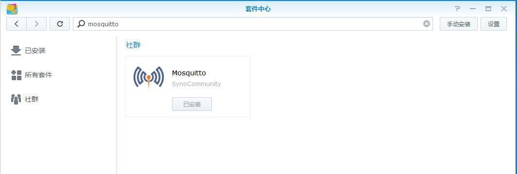

1.2套件中心里搜索 mosquitto安装
file:///C:\Users\xiao0\AppData\Local\Temp\ksohtml\wps83E4.tmp.png

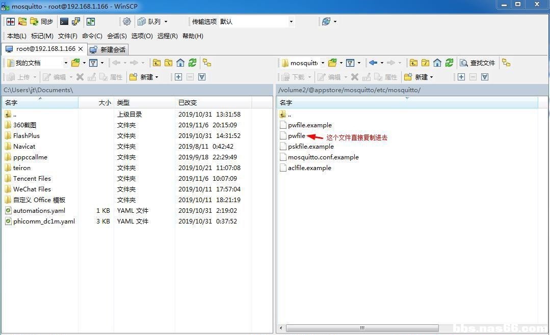

1.3设置mqtt账号密码,这里给个现成的,直接用把pwfile文件通过winscp复制到/你自己的安装位置/@appstore/mosquitto/etc/mosquito文件夹里 账号密码默认都是mqtt
注意:pwfile文件,请到原作者帖子里下载,谢谢!(https://www.right.com.cn/forum/thread-1348855-1-1.html)
file:///C:\Users\xiao0\AppData\Local\Temp\ksohtml\wps83E5.tmp.png

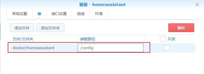

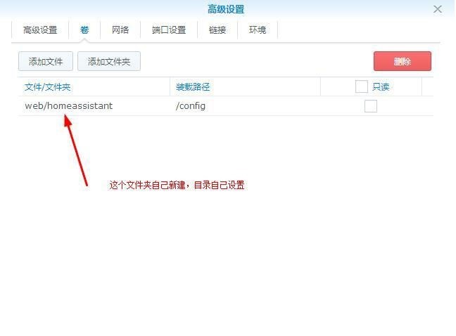

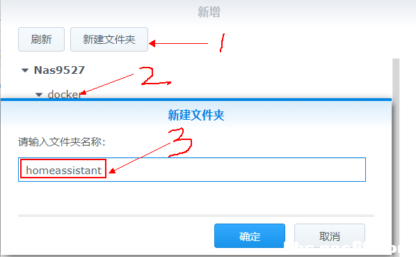

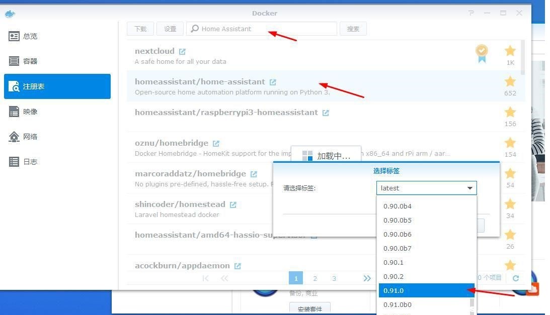

三、DS-docker安装HA

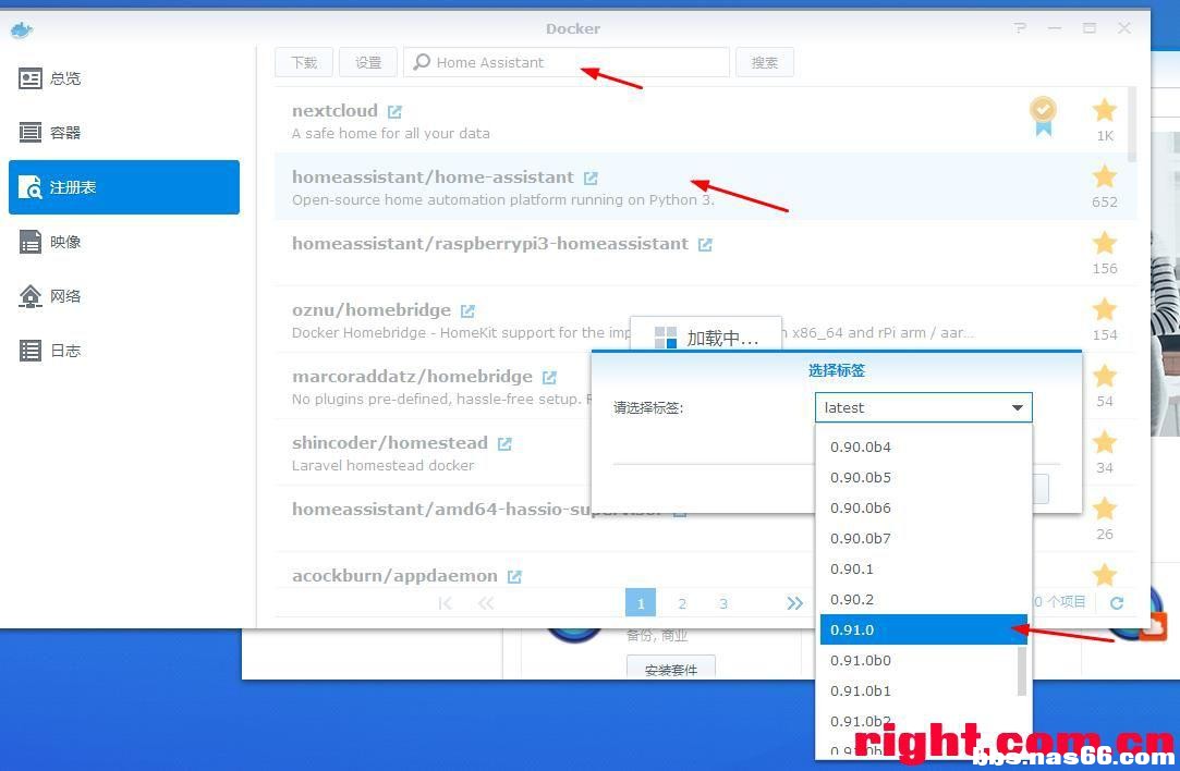

1.docker注册表里搜索HA ,第一个安装,选择0.91.0版本,这个版本兼容性还可以,2G的映像文件,经常还下载失败。不要选择默认,不要选择默认,不要选择默认,默认版本有兼容性问题。

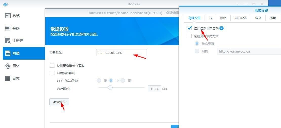

2. 设置名称-->点击《高级设置》-->勾选“启用自动重新启动”(跟随NAS开机自动启动)
3.选择安装文件夹,输入装载路径“/config”。

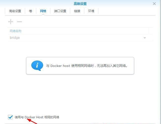

4. 设置网络,勾选“使用与Docker Host相同的网络”

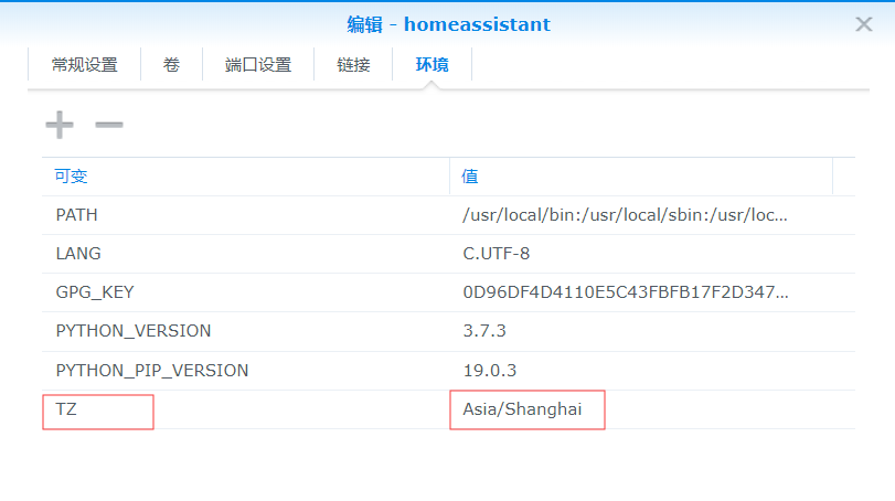

5. 设置环境,添加可变“TZ”,值为“Asia/Shanghai”
6. 配置完成后启动容器,在浏览器里打开http://你自己DS ip地址:8123

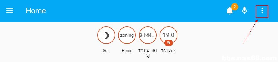

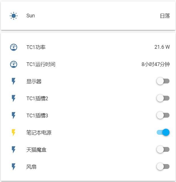

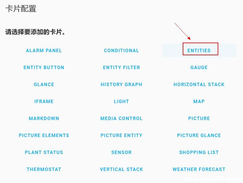

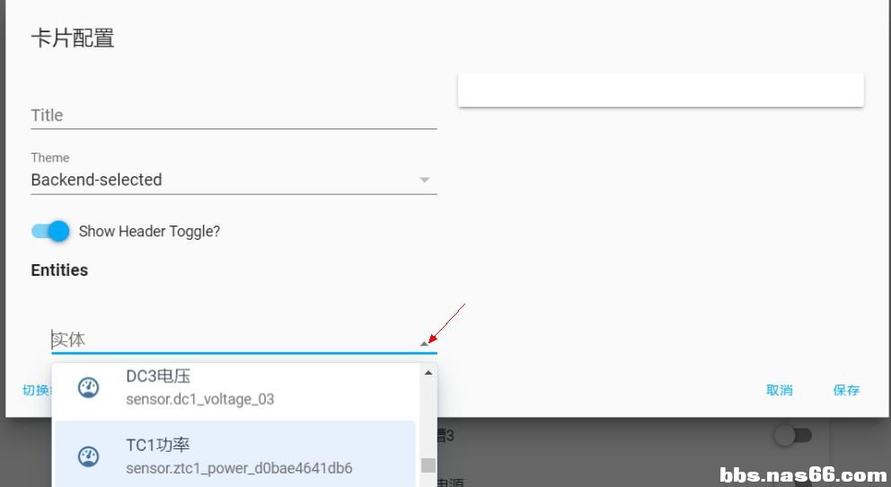

四、打开HA后,可能没有看到TC1智能插座UI,那自动手动设置UI。
1.HA配置UI
2. 卡片配置,在实体选项里选择TC1的相关插座
3. 卡片配置
4. 添加所有TC1的实体到UI后,应该看到你想看到的画面。
file:///C:\Users\xiao0\AppData\Local\Temp\ksohtml\wps83FC.tmp.jpg
