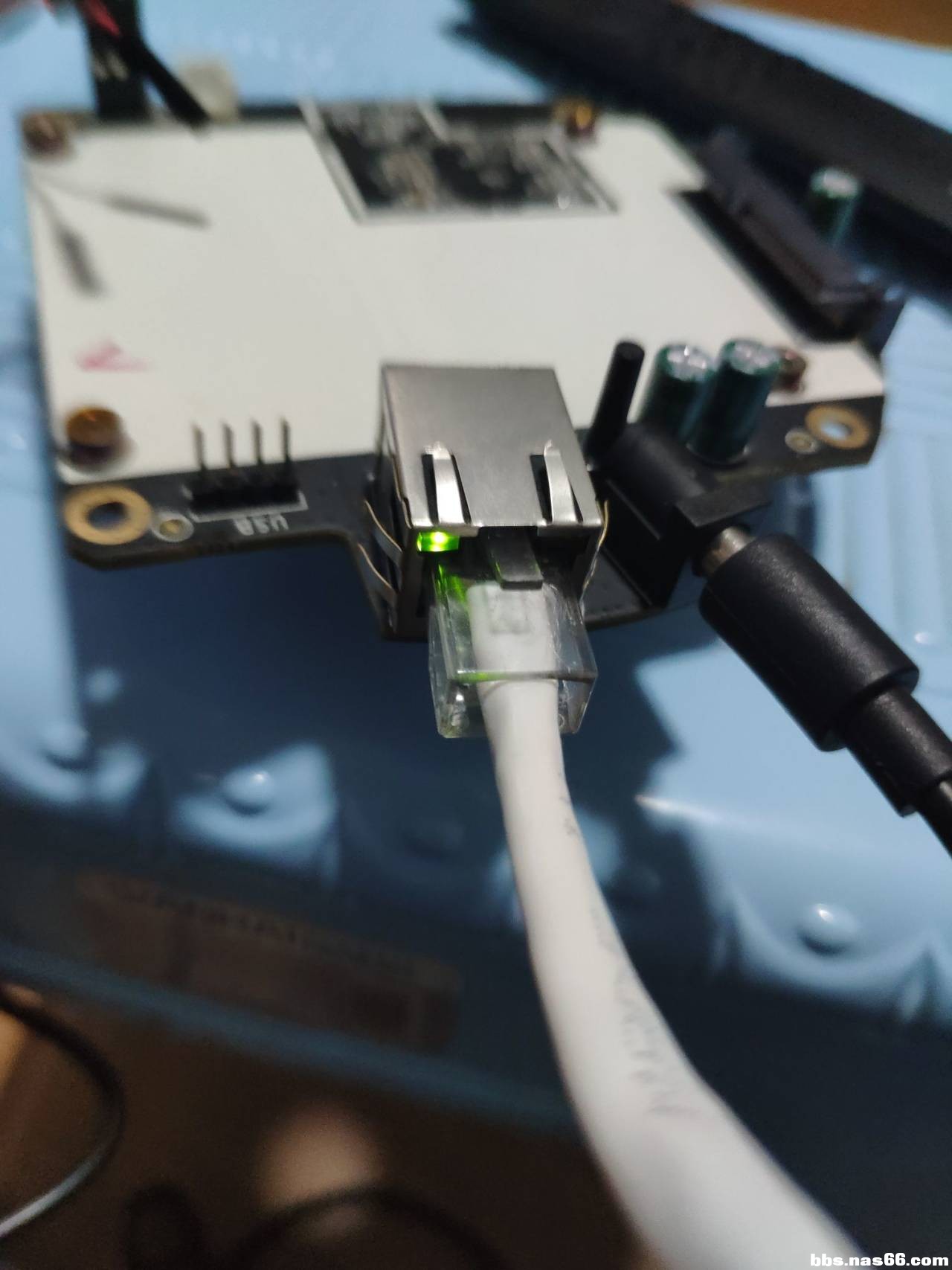

猫盘上电TTL无输出,RX和TX的线都换了过来,通上电还是没有任何东西,救砖第一步都通不了,好难受!

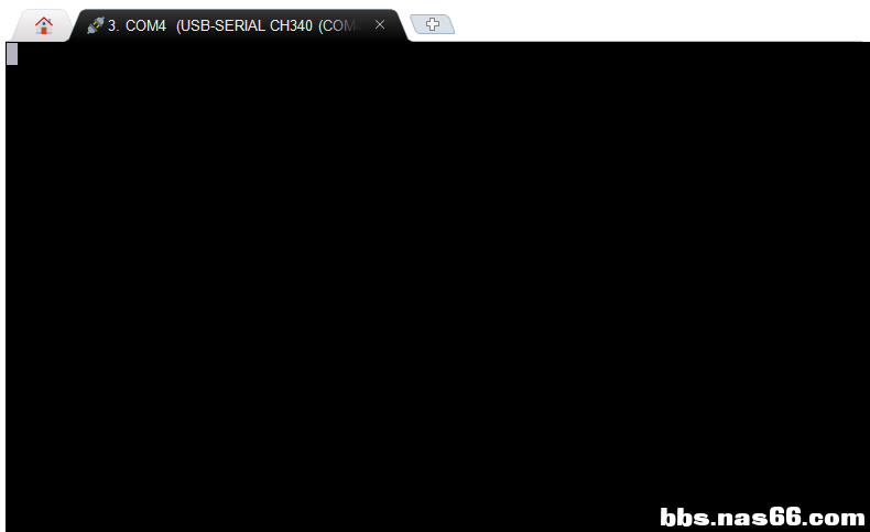

2 b3 T3 C) `/ y8 @9 M  V8 H1.TTL链接,在xshell,putty里,串口链接COM4,波特率115200,通电后无任何显示。; F& z3 |2 H& g' D
2.RX和TX的线,来回调换还是一样
; w0 f2 P- _( B, Z2 G/ Q) T& \% B3.有时插电后,TTL段里有灯亮起!  y3 t+ [6 {6 q
4.插的网线口闪动
2 i2 D1 Z0 P/ m+ K! W$ p! P; _7 w7 }, M6 U: _8 T0 `/ Q
问题已解决,换线后可进入TTL,直接刷入x3p救活!!!用的此贴方法http://bbs.nasdiyer.com/forum.php?mod=viewthread&tid=26613 f6 l$ b3 F/ m. k2 U& D

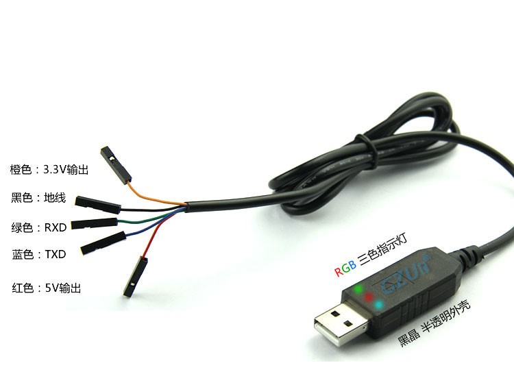

你这个刷机线不好用,要买那种土豪金带3.3v电平的转接板

推荐一款吧,我也不知道买哪款,看见需要线就直接去买了,是线的事情么?

先测试TTL板子好坏,把RX和TX接在一起就可以了。接的时候3V3不要接。猫盘IO电平其实是1.8V的。所以,接3V3,其实是不合适的。

) f* X& Q; c6 k& u, `" E先测试TTL板子好坏,把RX和TX接在一起就可以了。接的时候3V3不要接。猫盘IO电平其实是1.8V的。所以,接3V3, ...
: D+ B0 U" N9 i2 {7 U- F我打算重新换根TTL线,有没有可供推荐的?
