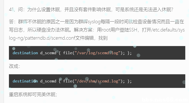

2、又去网上逛了一圈,有大佬说如下方法可以:2 k; `: p& q8 H4 V$ E; ^: N' ^
/ b) R, C; M9 s# n第一次修改的时候改错了,隔了一天才发现问题2 X- U+ G; g- z; @1 _+ u, Z$ z- U
第二次修改好了之后,硬盘依旧无法休眠
5 ^* r6 \4 x$ R- M# l9 ^4 n2 p) V) J3 h/ A0 ~$ i

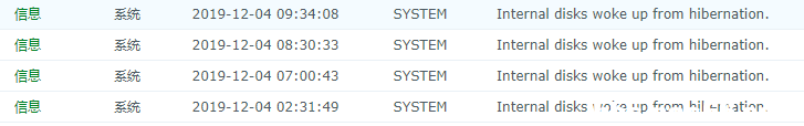

4 l: U1 d+ {( D2 d( i0 w0 B9 I4、经历了以上三个步骤,终于实现了硬盘休眠
2 |4 V) Y9 F+ \, v# L: D 3.png
/ o" Z( R' m. z. v# I/ n; j( p其实我个人觉得硬盘休眠其实没啥用,本来猫盘功耗就很低,另外如果一直再用硬盘就更不需要休眠了;
. Y7 O& T: Y( y0 M: o$ b不读写盘的时候,也不会对硬盘有啥

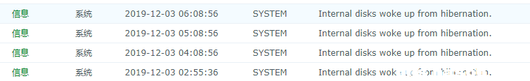

& O2 K* B$ E2 v; W. I6 x当然,实现了休眠之后,新的问题又出现了。如上图,频繁唤醒,这个时间段我啥也没做,又没下载,又不做种,又不同步
1 N# d7 F# S' M/ k  B强迫症真难受. C! o; t3 M% c9 q
! q$ T# u. h" E* ~$ O! A: Y5、排查频繁唤醒问题/ \9 U' [* K9 X4 L
技术支持中心打开系统休眠调试模式,查询休眠日志hibernationFull.log7 L( P. V# l! b( L+ G
日志中有ddns导致的(这个我就关了,反正也没啥用),有dnsserver导致的(这个是因为我主路由不支持端口回流,关了域名在家就不好用了,就这样把),现状如下:
% `) ]6 L3 ^- r比起之前的1小时唤醒一次好多了,算了不折腾了& I, M1 |& T( A! T# _9 C) e
