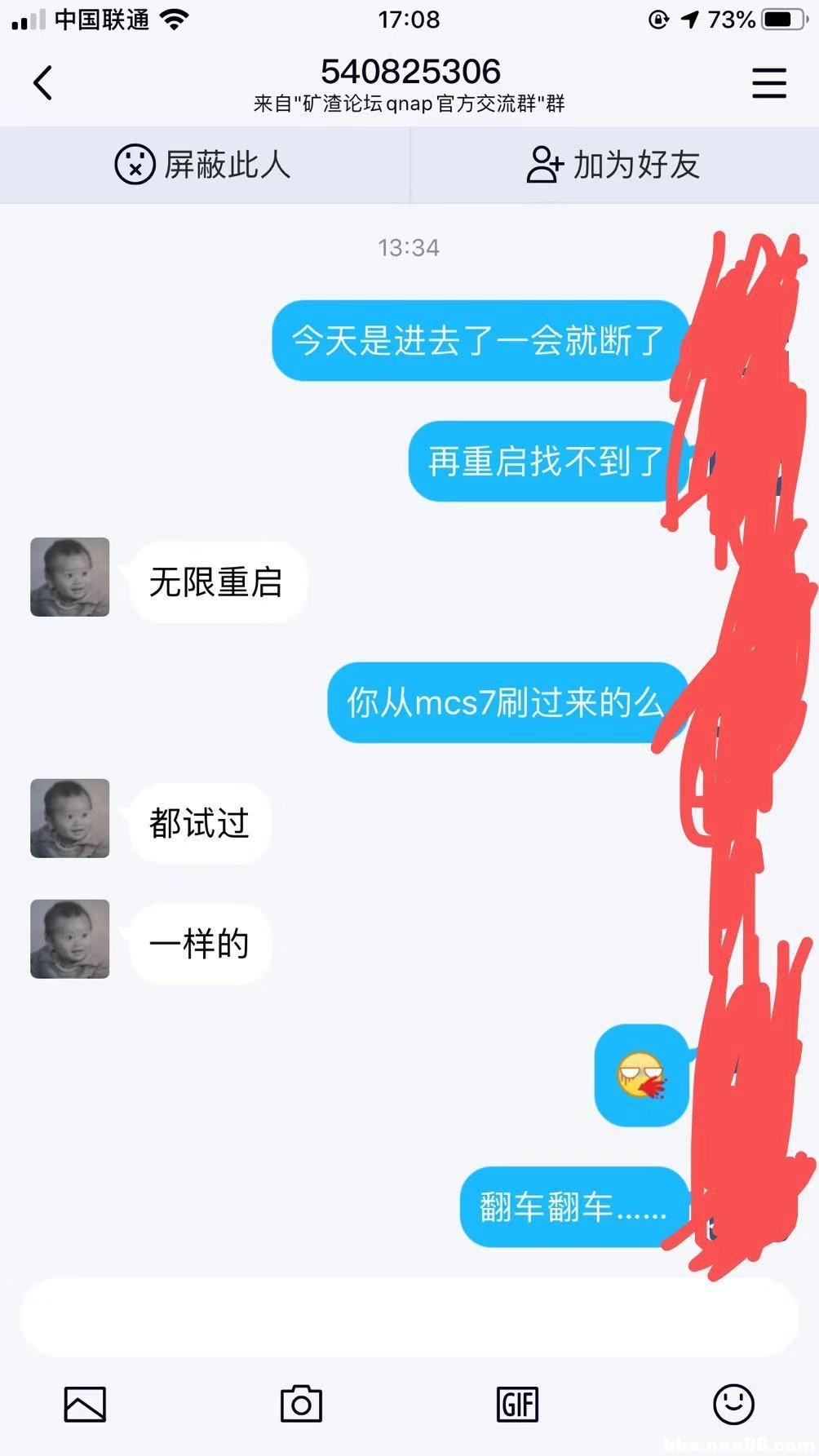

在下一代机,编号AAA开头,正常刷机(期间X大佬也远程帮刷),但是出现了以下几种毛病:
1、进不去系统,ttl显示如下,过一会儿就重启,momo大佬的机子也是此种问题翻车了
2、进去系统,但是装上硬盘,提示格式化,然后自动中断
3、进去系统,装上硬盘,然后顺利登录,然后半小时左右断线,重启后找不到设备,ttl会报如下错误
[   60.004022] ------------[ cut here ]------------
[   60.008755] WARNING: at kernel/watchdog.c:259 watchdog_timer_fn+0xd4/0x260()
[   60.015965] Watchdog detected hard LOCKUP on cpu 0
[   60.020687] Modules linked in: ufsd(PO) jnl(O) rtksd_mod flashcache(O) dm_thi          n_pool dm_bio_prison dm_persistent_data hal_netlink(O) raid_class
[   60.034087] CPU: 1 PID: 505 Comm: check_for_usb.s Tainted: P      D    O 3.10          .20-al-2.5.3 #70
很不幸,楼主的机子就是经历了上述3种问题,最后找不到设备,变砖了!
