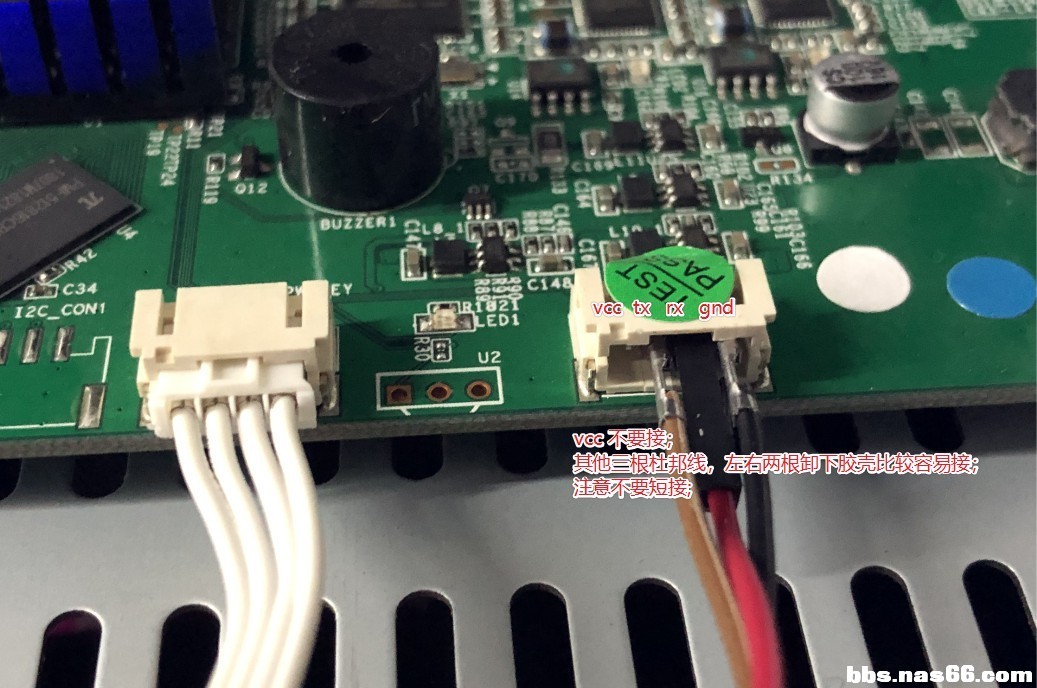

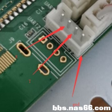

TTL这个看图吧,我没截图,用群友的图吧,一代二代位置略有差异,刷机过程区别应该也就这里吧,其他都一样了,一代看旁边的小点,4个孔,方点是vcc,其他按顺序,二代是躺倒的,一代二代的都是面对接口正面,左手边是vcc,其他按顺序,接上gnd然后把ttl的tx接主板的rx,tl的rx接主板的tx,直接3根线,这里注意,魔盒的接口比较小,要把ttl线的杜邦头的胶套拆掉,最好是保留中间那根线的,也可以都拆,找胶带把中间的包一下。
一代的
二代的

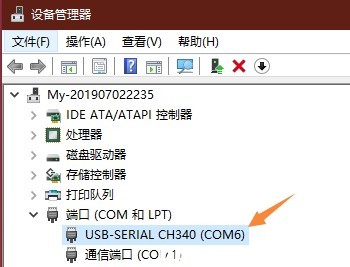

Ttl插电脑,大多是340g的,win10不用驱动,自己就认出啦了,win7找卖家要个驱动,在设备管理器里查看com口,一般是后面有340的那个,记住号,我之前刷猫盘的时候是com3,这次是com5。

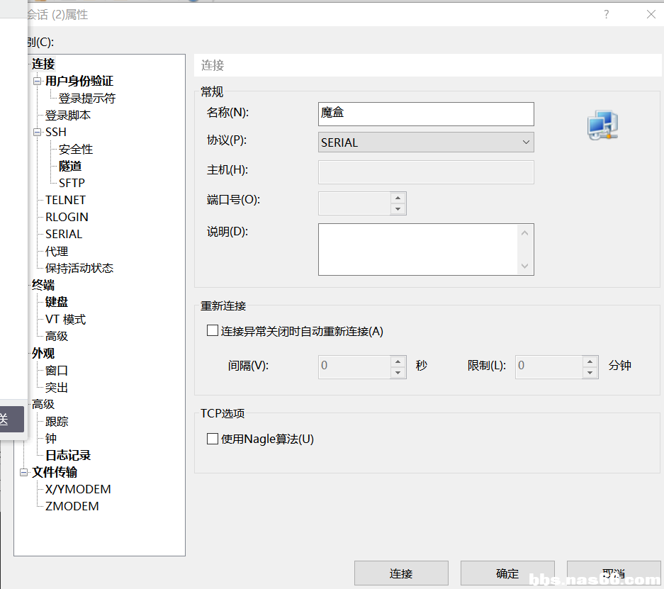

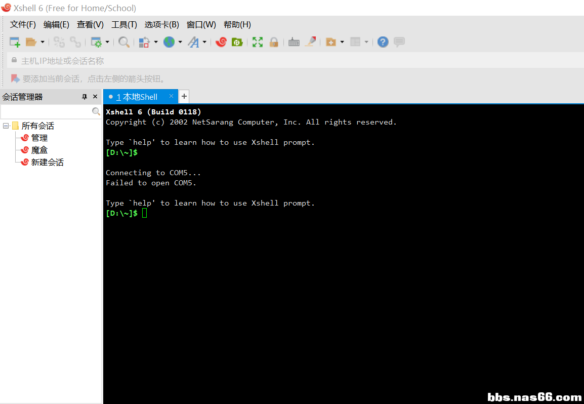

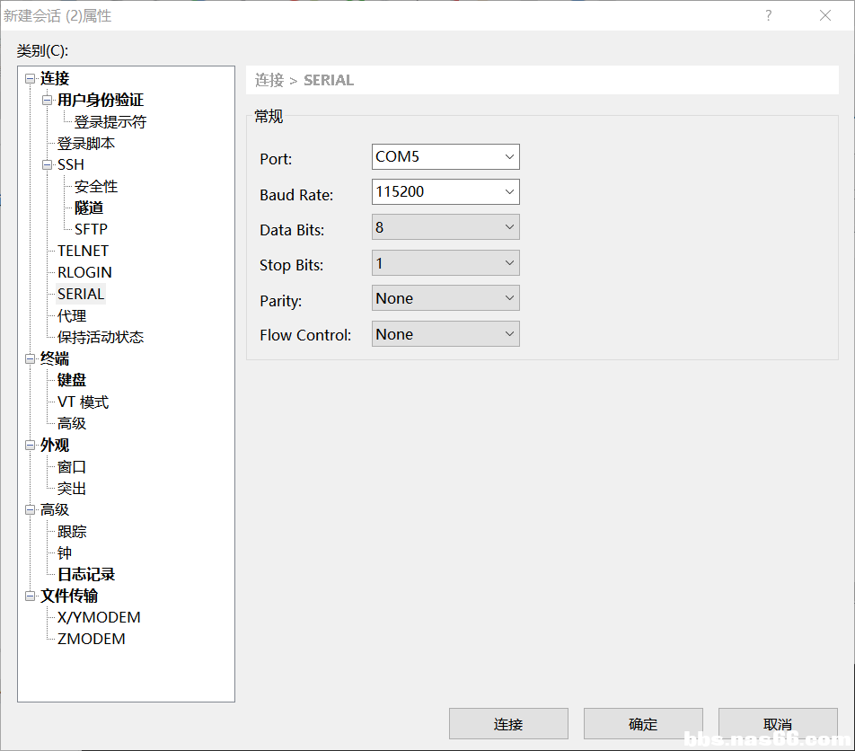

还得准备xshell软件,之前有的就不用了,没有的去https://www.newasp.net/soft/384562.html下载,打开xshell6,新建连接,名称魔盒,协议选serial,然后点左面的serial,port选之前记下的com5(根据你自己查看的号),波特率115200,确定后选连接。

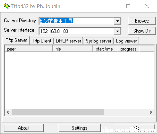

打开X的专用工具文件夹 打开tftpd32,看看文件地址对不对,注意:看看IP地址是不是是本机的IP地址,有时候会有好几个IP,一定要选本机的实际IP。

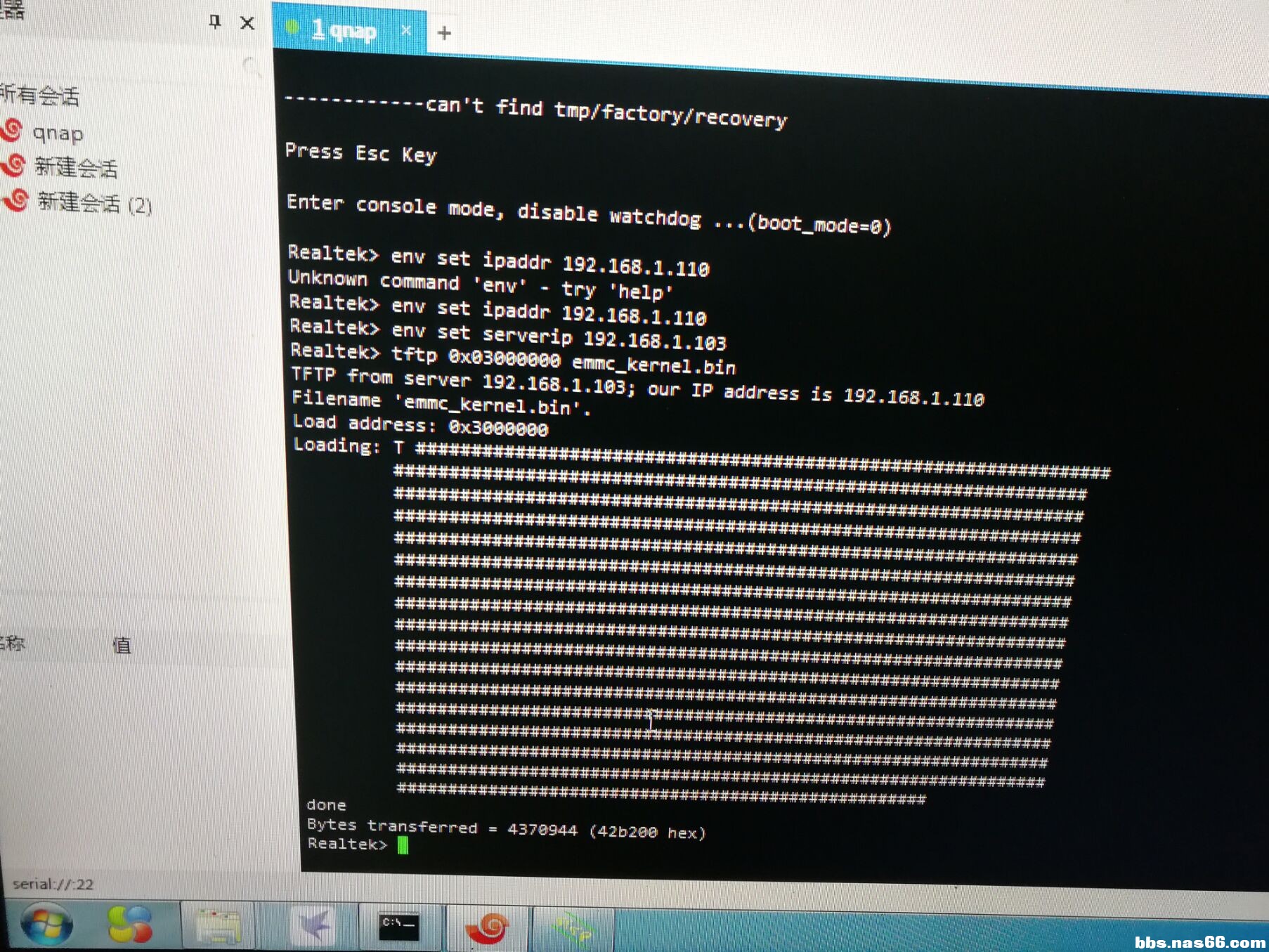

4、刷机

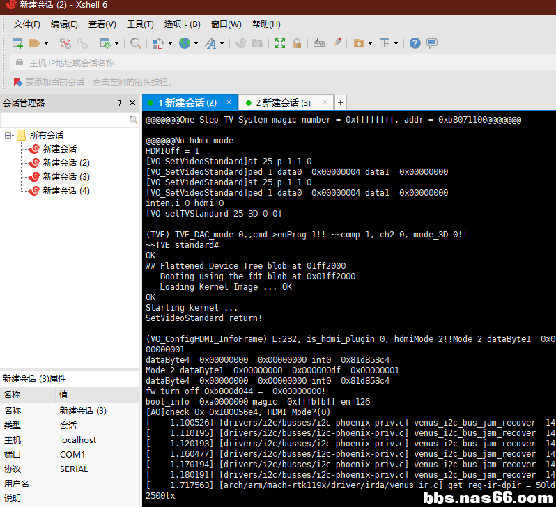

点开之前打开的xshell 6,按住刷机电脑键盘的esc键,同时插入魔盒电源,会听到哗的一声,xshell界面会显示很多字符(如果没有显示说明ttl接的不对,可以把rx tx对调下。),最后出现REALTEK >>提示符,可以松手了,现在可以刷机了。
打开  简单流程的文本文件   ,复制命令,这有个小坑,不知道为什么,我的第一条命令复制过去会被吃掉第一个字母,所以有出错提示要检查下粘贴的命令是否一样的,再粘一下就好了,
先设置魔盒ip
env set ipaddr 192.168.8.19  (这个IP是根据自己的路由器网段设置一个闲置的IP地址,不要和其他设备冲突)
再设置TFTP服务ip
env set serverip 192.168.8.103  (这个就选之前打开tftpd32显示的IP地址,就是电脑的实际IP)
传输文件

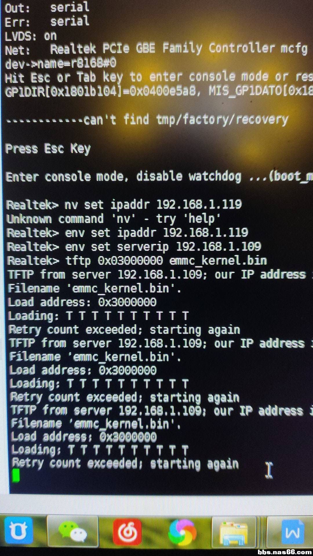

tftp 0x03000000 emmc_kernel.bin
tftp 0x01ff2000 emmc_rescue_dt.bin
tftp 0x02200000 emmc_rescue_rootfs.bin
这地方是个重点,很容易出错,正常显示进度是#####,显示TTTT的就是有问题,要检查IP、防火墙tftp工具的问题,我在这卡了很久,因为用笔记本,用无线,我的路由是刷的openwrt,关防火墙,换tftp工具,折腾半天都不行,本想换路由器,把旧路由找出来前觉得用网线试一下,结果好了,所以无线不行的时候可以换网线试一下,如果还不行找个小交换机不接路由,电脑手动设IP试试。
正确的
错误的
文件传完后boot all或者goall
这个没什么了,时间也不长,一大堆字符过去。

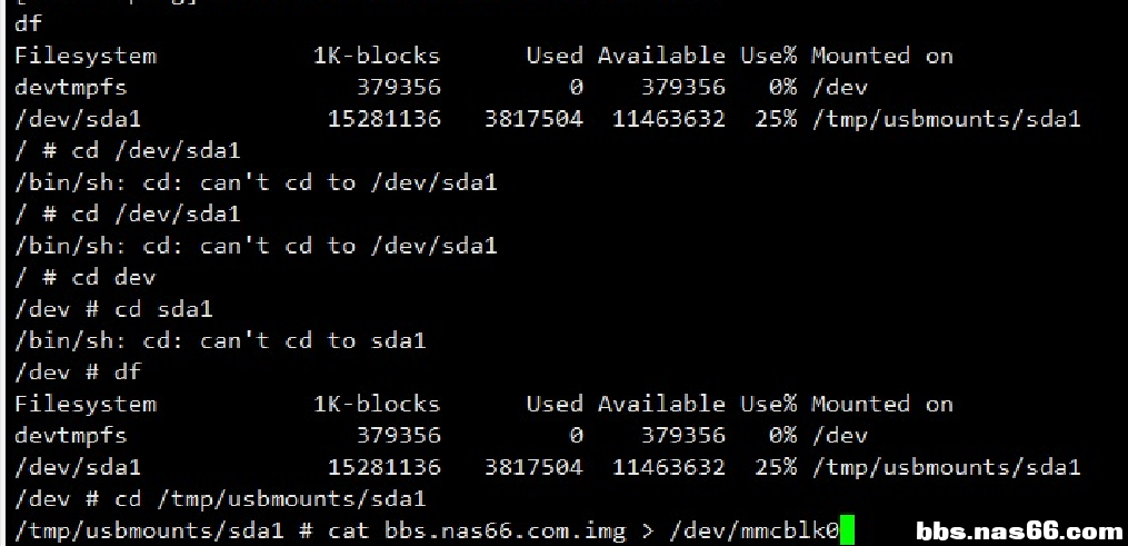

插好后输入df
这样会显示U盘的路径,我的是16g的,看着比较明显,注意是后面的路径/tmp/usbmounts/sda1(我的,具体看实际显示)
输入cd /tmp/usbmounts/sda1(U盘的路径,根据上面显示的)我就没仔细看,输错了好几次
这是提示符会进入U盘路径
输入cat bbs.nasdiyer.com.img > /dev/mmcblk0

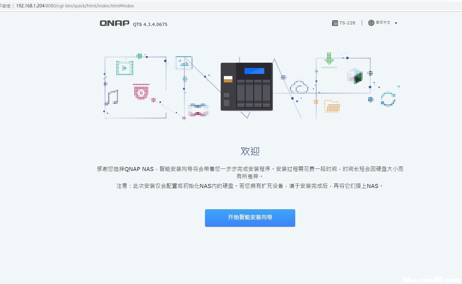

开机,可以官网https://www.qnap.com.cn/zh-cn下载Qfinder 查找,也可以路由器查IP,然后在网页输入IP。
第一步是安装固件页面,注意:一定要跳过

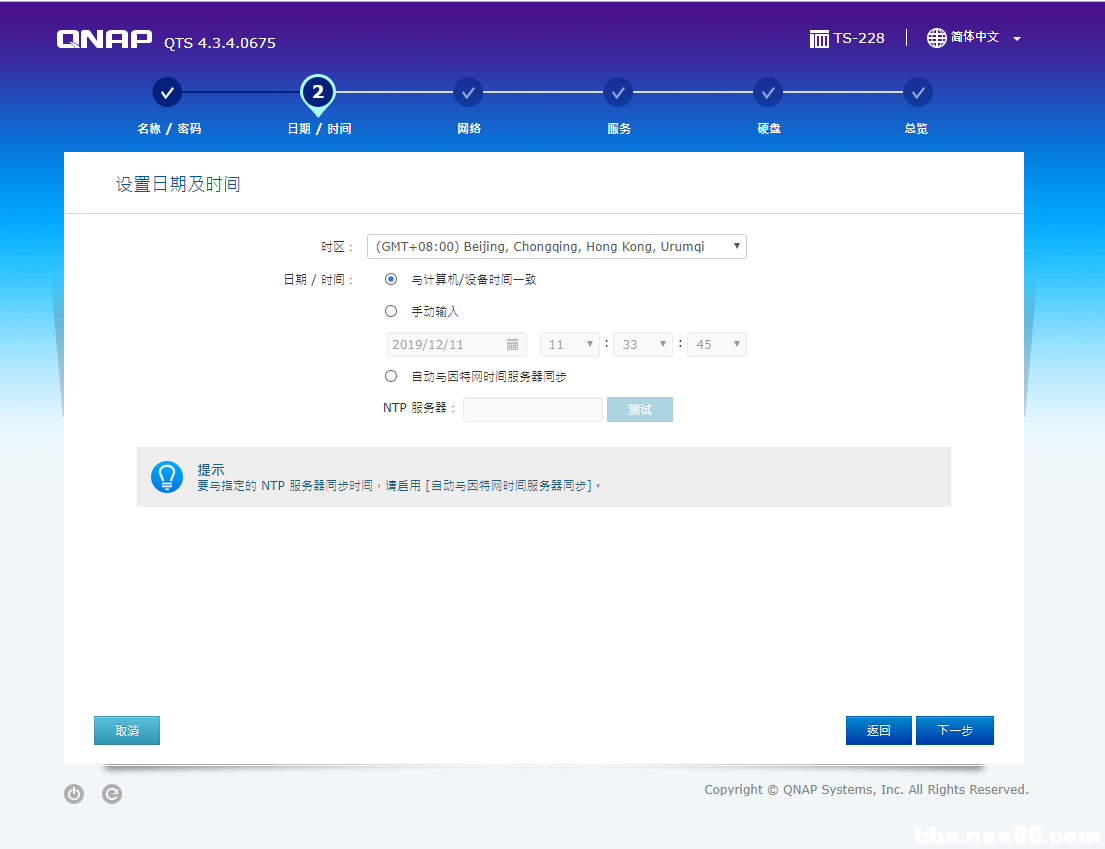

然后是 欢迎页面和设置页面,这些都没什么,大同小异的东西,简单就设置好了。
我是装了两块硬盘直接选的raid1。

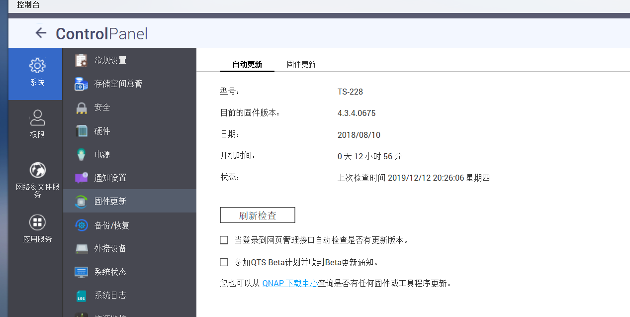

完成后会进入登录页面,按之前设置的用户名和密码进入,会弹出更新提示,注意一定不要更新!
好了,剩下的就是设置还有安装软件及各种应用了。
关闭自动更新

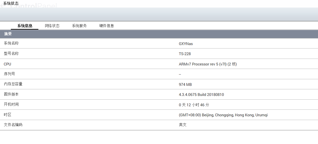

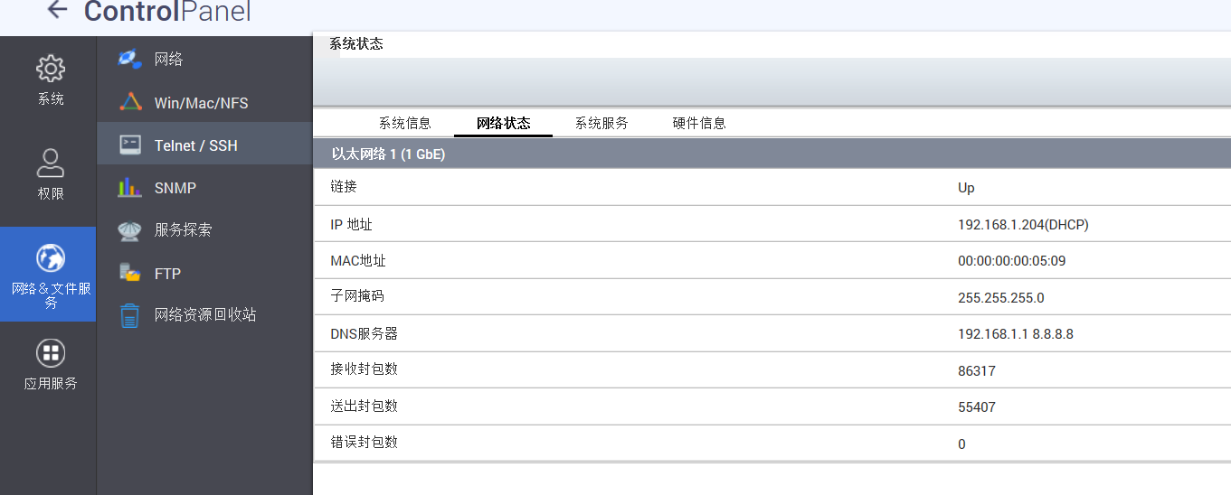

系统信息里序列号是空的,mac地址大家都一样,00:00:00:00:05:09。
序列号无所谓,洗白没需求,威联通的外网访问速度无语,我有公网IP,还是靠端口映射。
mac地址  这个有点不好看,那是云上找了个方法,没时间试,不知道行不行。可自行测试。
