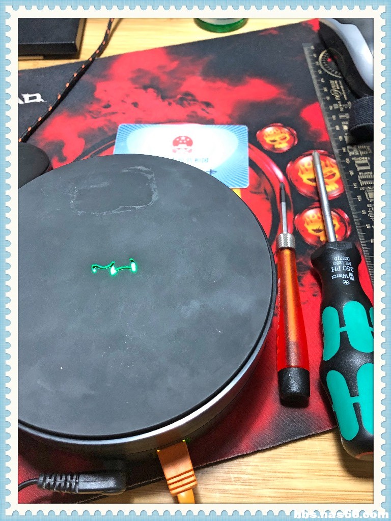

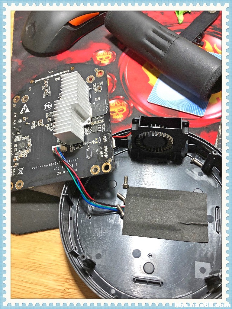

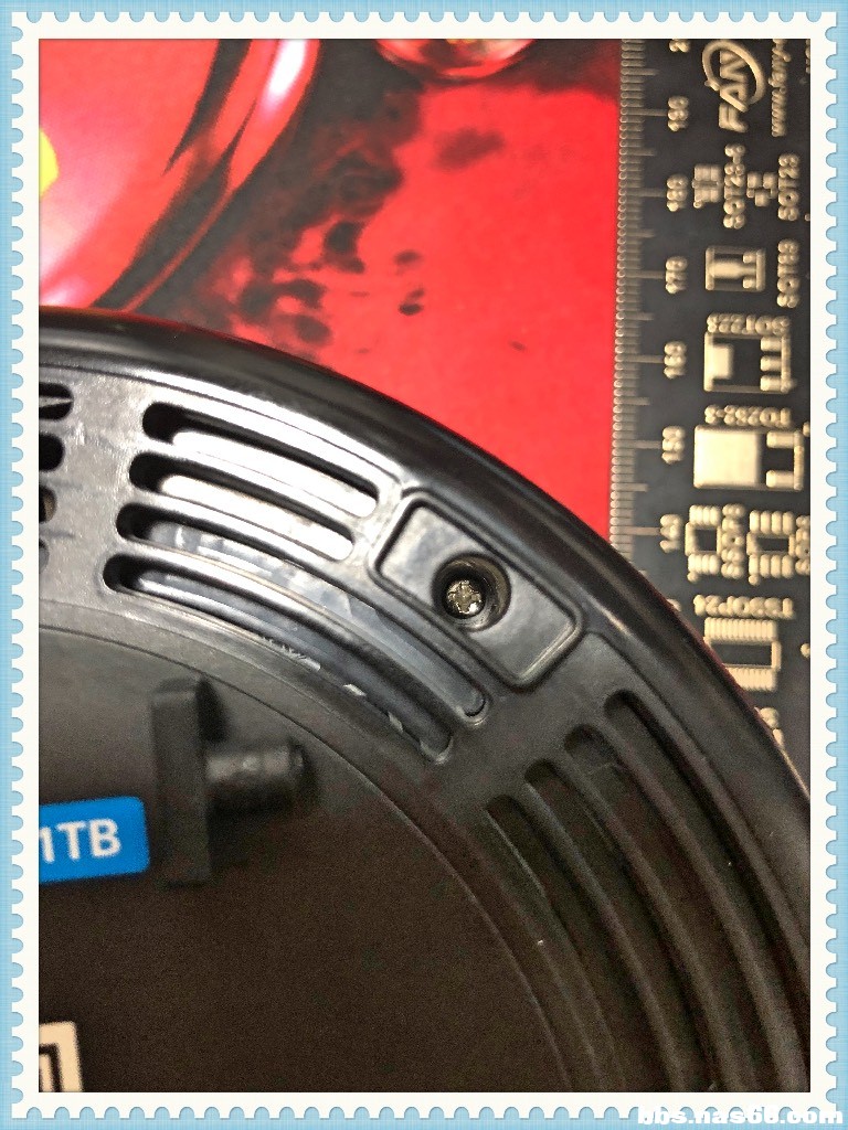

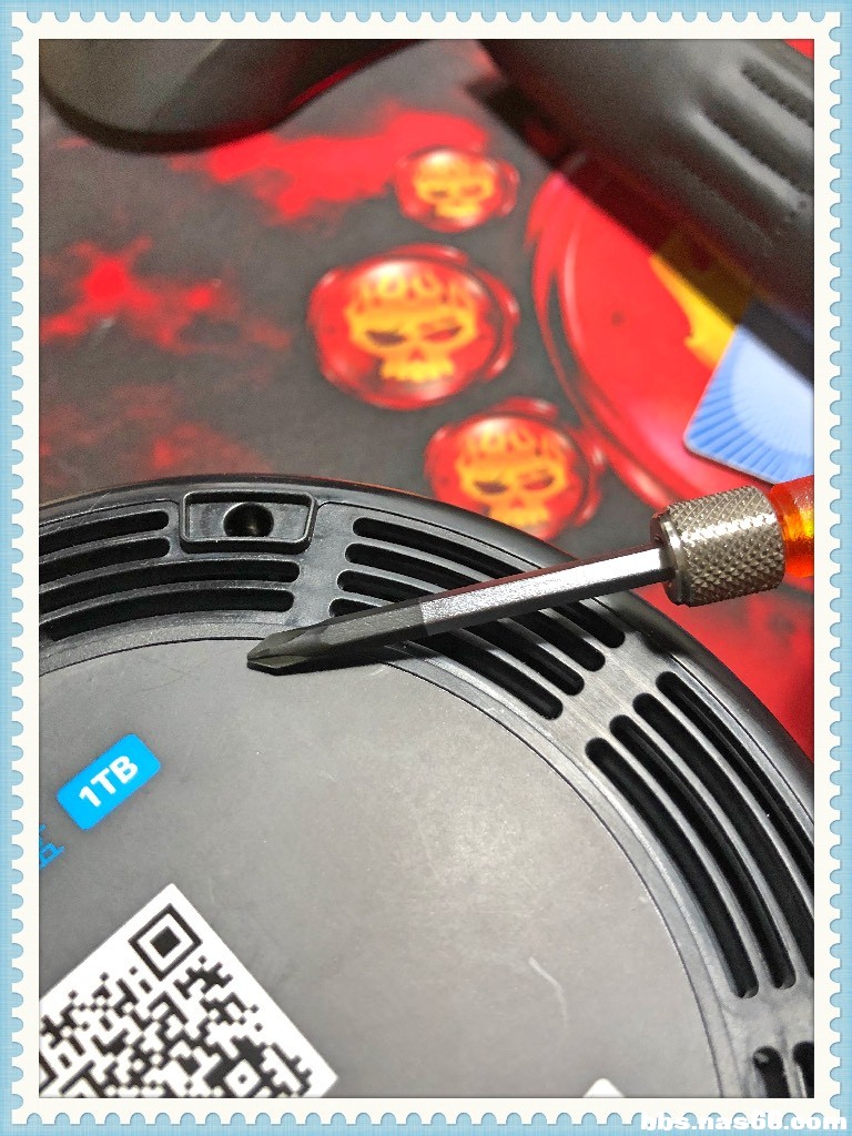

拿到手当然第一步就是拆拆拆了!不想给风扇清灰尘的,就不要拆机了,直接跳过此步骤开刷。

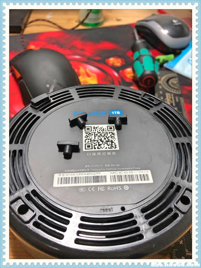

" A  r6 q# E% p; e& m猫盘一共4颗螺丝固定,藏在底部4个硅胶垫下。我刚拿到手以为下面会有双面胶,折腾半天发现直接用卡片撬下来就能看到里面的螺丝了。
+ t" a/ j1 W  F# I# I' B catd6.jpg . H: W( n8 l) b# K
3 w5 @) h) ?- t% s4 K上螺丝刀开搞' N0 A  O" O7 c7 p
1 e, v  H9 j* s0 b
catd7.jpg 4 o% ^4 k% x, c( U7 x
$ B% f# D& y8 z7 z1 o" _& V; y+ y5 U: F5 i9 p8 [: ?# _" p. t- m
螺丝取下就可以将主板取下了,原装硬盘已经拆下了,右侧是sata接口板7 W. t0 w& w# f7 b9 H% @
- H  l, _: }, k' k( ~! `# `- e% d- t7 w, T! f$ |% c
将左上风扇电源线拔掉,小心向上将主板与4根塑料柱脱离7 r5 y  D  U9 U& Z3 ^# o, r1 Q4 u
- D* c: ]; {" t$ J+ ^6 U
可以看到商家将4颗硬盘固定螺丝放在小盒子内了,好评!
, \" P/ k8 }/ j) L. j$ R  q+ A catd10.jpg , K& ?4 P1 D) P& {" g

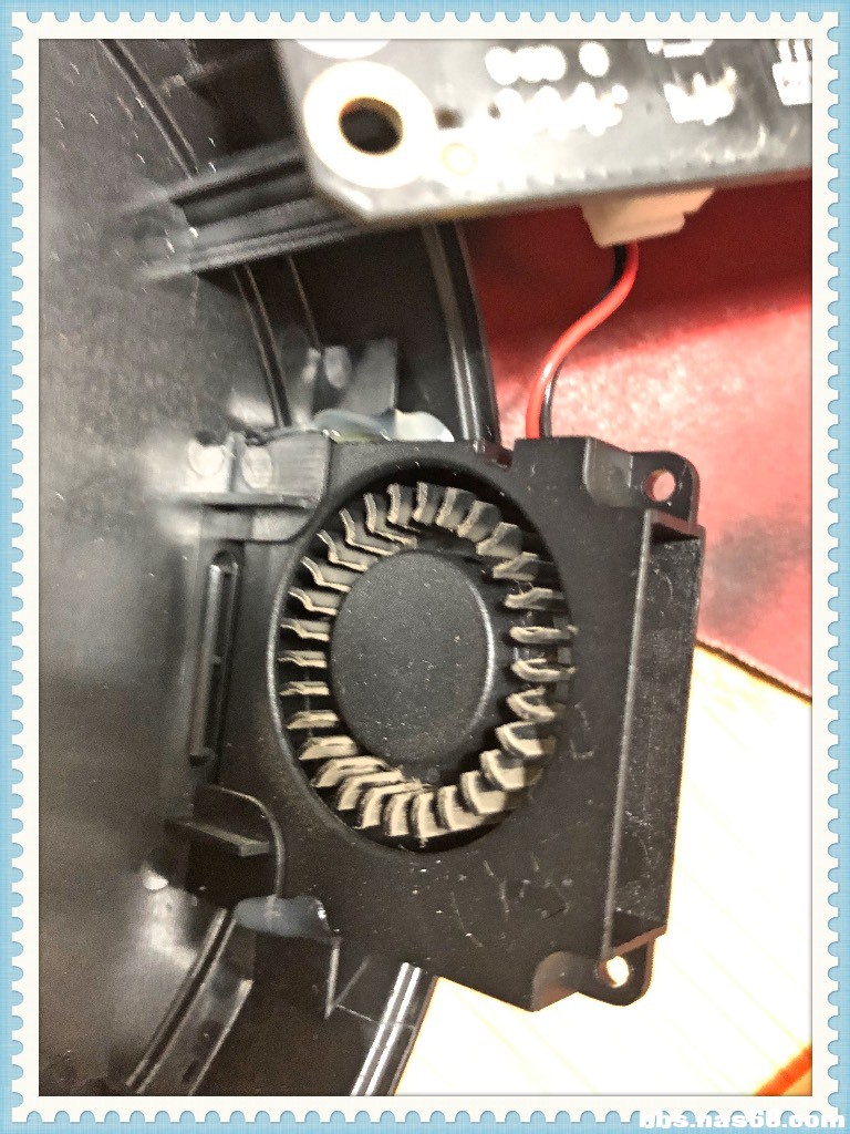

风扇灰尘还是比较多的,不过比我买的魔盒好太多辣,都是浮灰,毛刷清清就好了。# o- p0 T" H! P! L& V$ C( Y. u+ \
! G" q0 a8 p. w, m
catd4.jpg 3 X+ k) p& v* }4 l
" [$ ?7 g" a' k5 E1 j
* q9 T8 a5 T- F" M" e( p- ~+ x9 M; i  r& a& I8 s2 ?' n, _

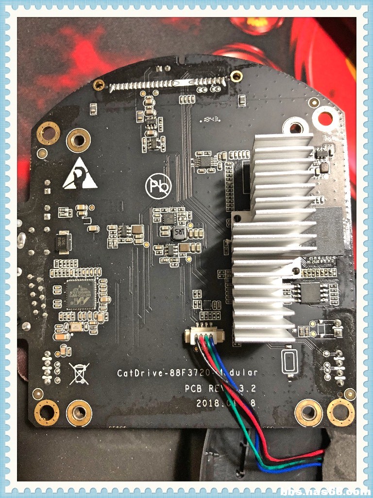

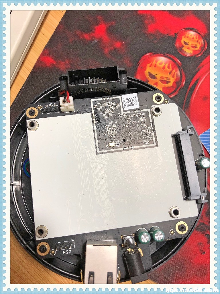

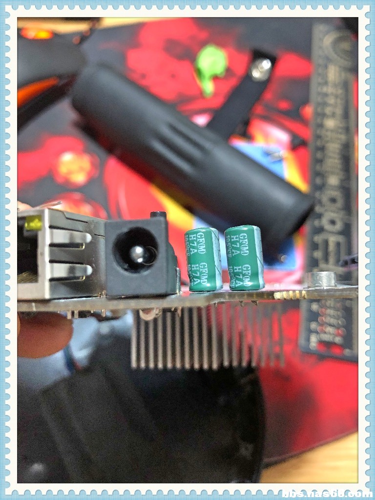

这是背面,右下方4pin线是控制猫盘顶部led跑马灯的。左下芯片显示1835代表18年35周生产。我这里图片压缩了。% F9 \- B6 W% R& {* Y7 {
( K# X% v- V0 k; g  L这板子真脏,焊完也不给洗洗啊。还是闻上云漂亮,150的闻上云请再给我来一车。$ L6 X5 {2 D9 L- I3 x" C

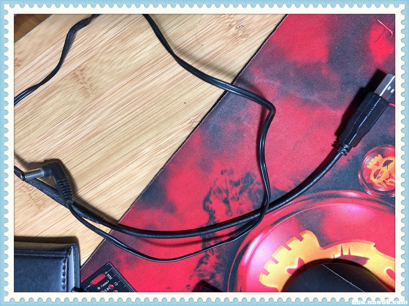

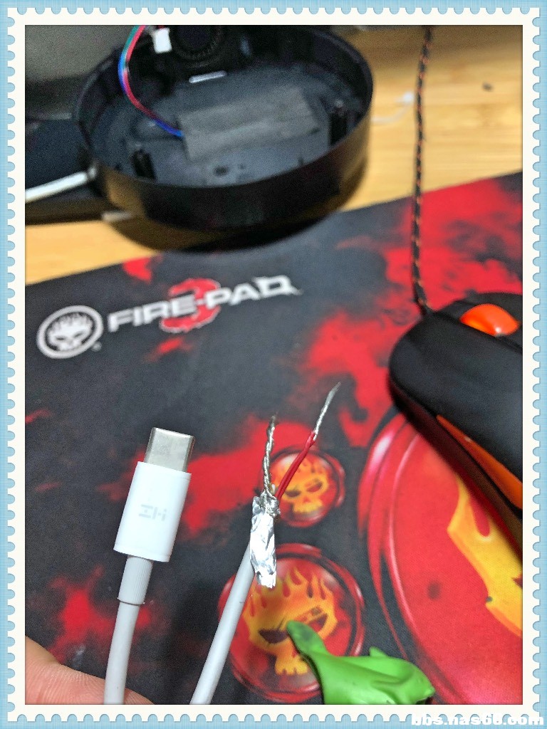

' g8 ]  h7 u8 o准备通电,找到相同规格的电源插头,剪掉焊在usb公头上。7 v7 e) _/ w1 A- W% J: ~
5 h; k/ `3 g; X( [" B
: L! y/ f, d( Z0 y7 B7 ~( Z这里吐槽下猫盘厂家,你就不能弄个3.5的接头吗。
: |( D4 P( w. }# M: z0 @
4 d- K4 e! R7 K/ \. K catd1.jpg 3 _- T( X4 |6 j" h( `7 E
0 h+ g* X: X) Y

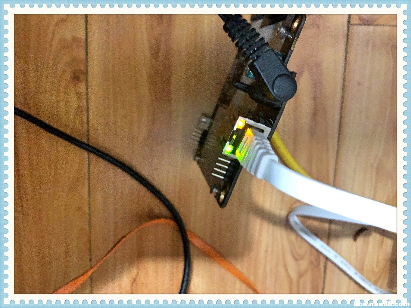

通电,插上网线,这时候先不接硬盘,直接裸板: O! @( {0 O8 T% z
8 Z+ w, S0 y4 V9 }
! I$ t; k/ c( w6 |( S+ n  I/ {/ O  |
另外多嘴问一句,乐视双头type-c 5a线如何取电啊?我这样接,电压表测不到电压,请大佬们指点一二。
/ }: ?% t/ a+ w# h
( M* f7 @& M( \5 p
$ z! O+ E8 B4 J, a  C1 \1 {- u) Z- |

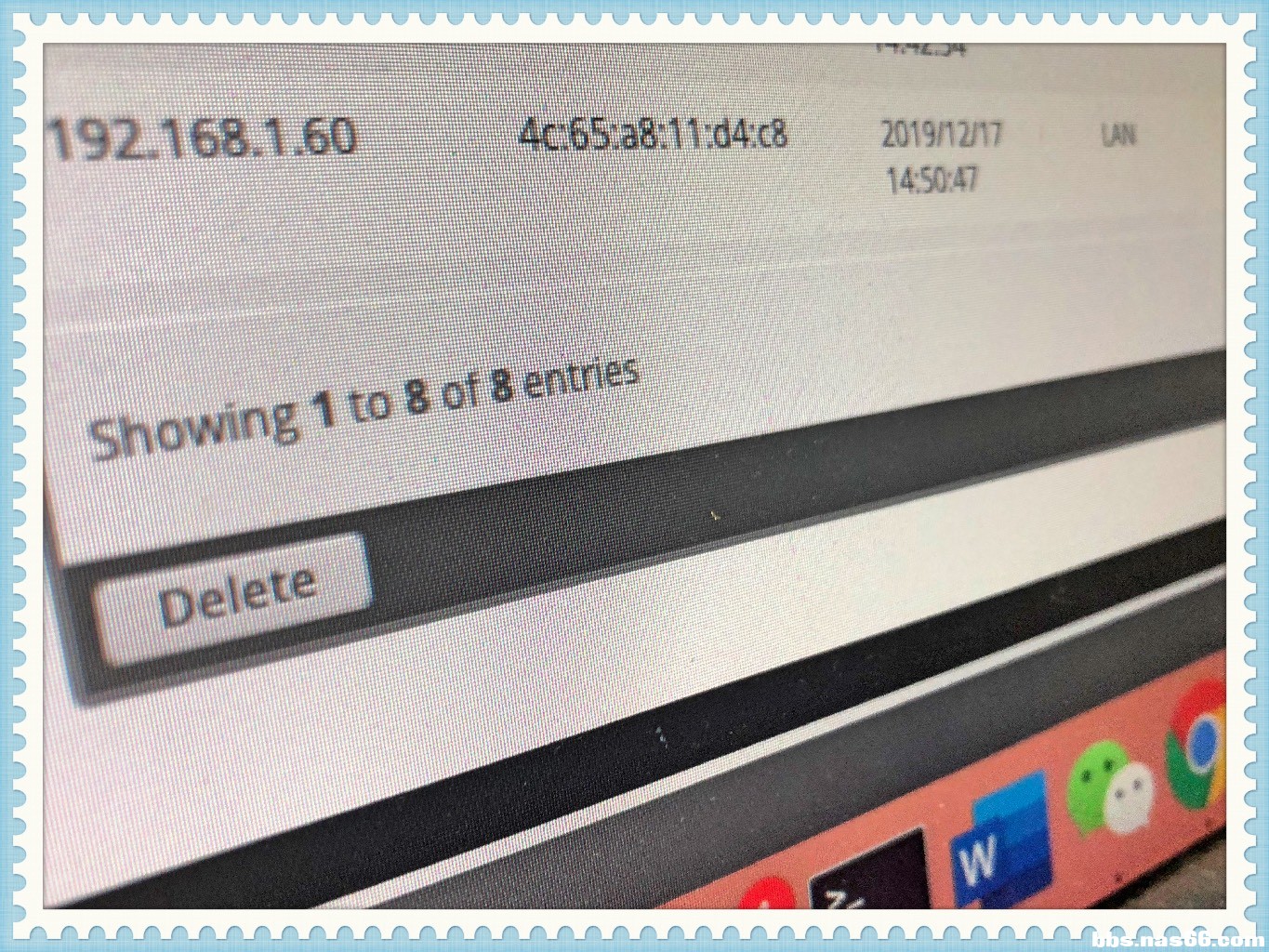

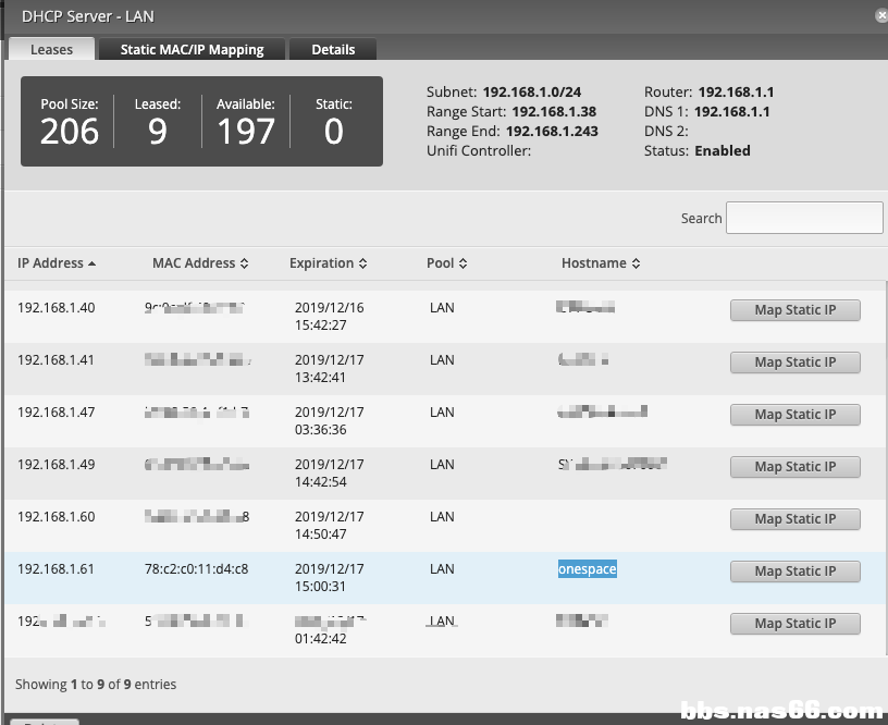

运气很好,这时候路由器找到你的dhcp客户端列表,通过猫盘底部的mac找到对应的ip地址,记好了,准备刷机!
% f9 C7 `" P! R% r8 \: X7 Y! G
4 e; ~8 H: l& c* N. M$ {, R0 P: B: F catd5.jpg

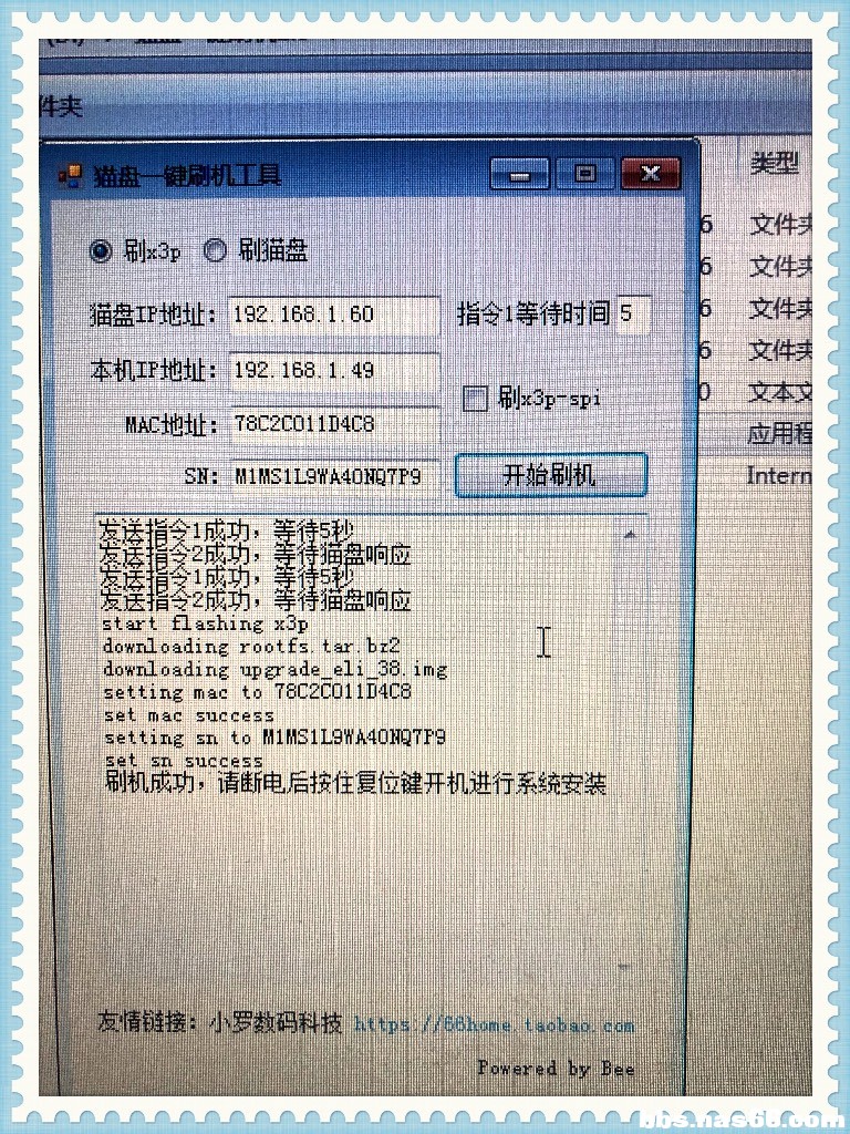

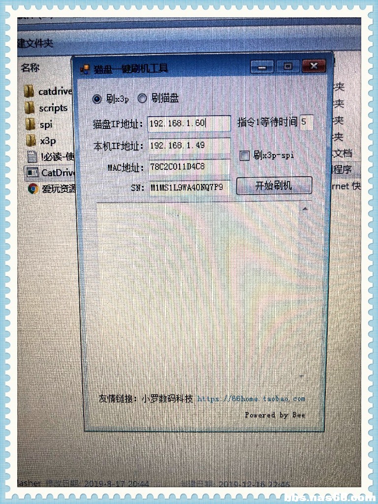

2 s& @9 p7 t, b% f7 n0 k+ y刷机工具软件,我是在windows7下使用的,注意一定要关闭系统防火墙,我尝试允许这个程序访问网络,但是程序还是无法识别到猫盘。
7 u; W# [- B9 w4 u9 `5 W简单说下:刷机程序网上可以放猫啊狗啊免费搜到,我这里就不放程序下载链接了,否则可能影响其他大佬们的收入。7 j$ }# c+ B+ G. I" G$ X6 C$ _
! w% o9 e) Y4 ?/ }# O; n catd12.jpg
" X4 z. Z' i! \: i7 b. z
; ?4 l0 B# J6 y; B. o依次填上本机ip、猫盘ip以及mac地址和sn码。这里mac地址是78C2C0和真实mac地址后6位的组合,记住改好,不然刷好x3p后会因为mac地址的问题导致每次获取ip都不一样。
8 Z9 c. _$ Z  j+ [9 [6 V- F5 W& i! g/ H
确认没问题就刷机吧!刷机的一个现象就是网卡灯快速闪烁,大概几分钟吧,需要耐心等待。

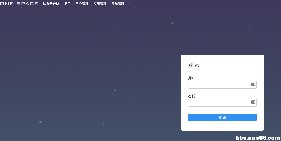

浏览器中访问这个ip地址。默认用户名admin 密码123456! ^3 X: _2 y0 m% Y4 A& e
Snipaste_2019-12-16_23-02-11.png 3 `& D8 w% Y. h, g
& p9 ~6 g, V4 c: {  M6 i/ ^/ b( ^

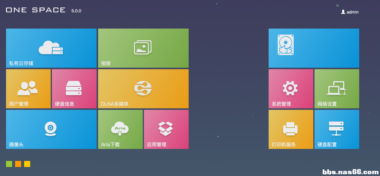

进入x3p的管理界面,还是非常清自然的,很讨喜。7 K: J( H+ ^5 y2 O/ V
5 z/ {3 }  O; y: [8 {. Z Snipaste_2019-12-16_23-02-37.png

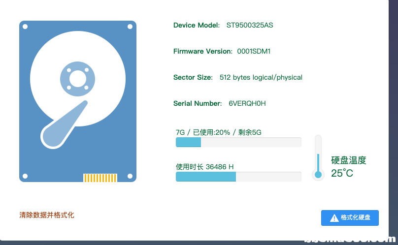

+ W! c: W+ u% \6 z0 @关机,然后插上硬盘开机,登陆管理界面后系统自动识别到这块500g的硬盘,有点惨,30000+小时通电时间。
7 J; e: W% J& F9 _6 h: W- e/ }
) g9 i7 y, l: f7 M2 a Snipaste_2019-12-16_23-12-39.png 6 M, a  w; z+ [

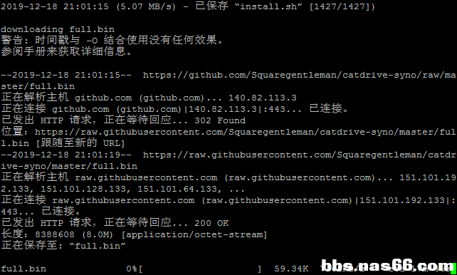

如果你的网络没问题,会出现下图所示。可以看到速度非常之慢,因为我用的是200M高速光宽带括弧移动' M* V. _6 ^% y$ c3 G1 i2 T
7 A. I" x, \# I3 g( J
3 J0 s) F, R7 F  m: d
Snipaste_2019-12-18_21-02-17.png * Z" P6 I  }3 D. l, q5 o0 d  X
& v: W% n8 d* H  F' P! G( H

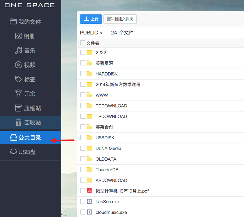

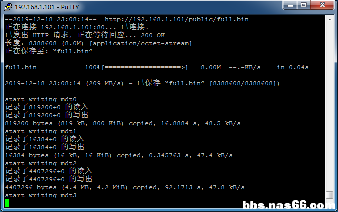

我们可以通过找访问github速度快的朋友下载得到这个文件。拿到这个文件后将它上传到x3p的公共目录中,就是里面有www文件夹那个。4 I8 ~7 |5 E6 ~! B, G0 h
+ ?0 c7 w& q  q; z! V: g0 w
. |" R. B6 k* R6 x这个公共目录里的文件是可以通过http方式匿名访问的,对应的格式类似下面,注意ip地址每人不一定一样/ X) E; c5 D, Q8 s. T4 u1 {
! V& A1 Y0 l, ^4 Q! R
http://192.168.1.101/public/full.bin
9 D( {. ]4 Y. F4 P3 t/ L
有了这个私网地址后我们就能将原始install.ssh文件里的下载链接替换掉。
, O. g& I4 s' I; n% c这时,我们再按照那段代码执行余下命令
( Q. z/ v, P+ G9 b6 c
: I* F: g! }& z% _, D  H: n

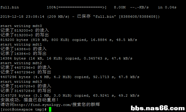

  1. chmod +x install.sh && bash install.sh
6 \' ]5 J3 [2 x' y: e
脚本自动执行dd命令刷机2 ~7 E* E: j% ~/ k# O1 Z5 Q  N
5 E' H1 t8 D% }" c6 Z: a( ?
Snipaste_2019-12-18_23-11-12.png 9 j) _, Y" x+ s  n  k& M( K
7 F  q1 W6 L: b' n4 u( a
刷机到这里看到提示文字就行啦!~~
6 w- I: H* J: H' F6 f9 W9 I) o" {
0 W( t9 _; |, _7 Q4 z* l8 P. y Snipaste_2019-12-18_23-12-12.png ) K( x$ i, t' X$ e: B2 e; Q

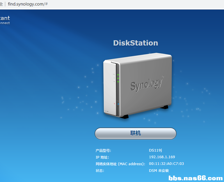

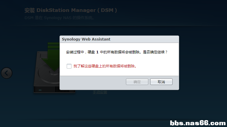

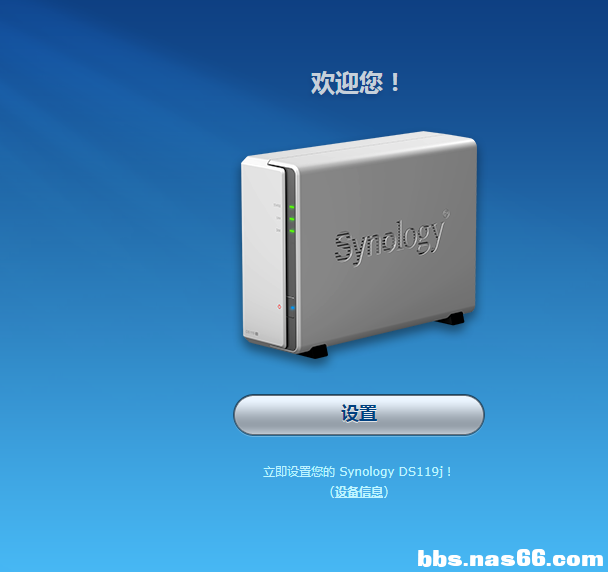

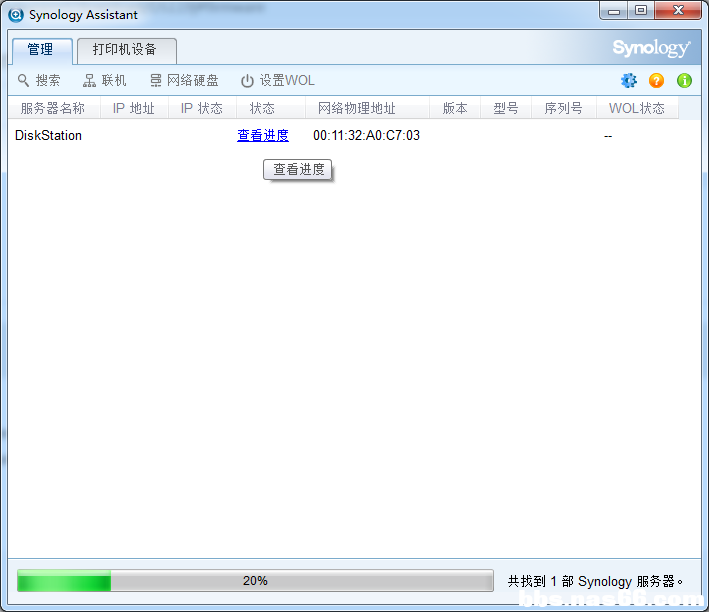

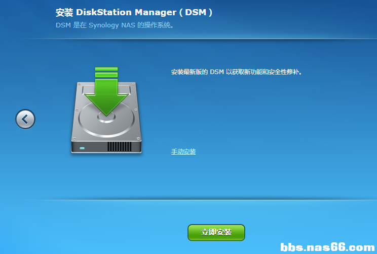

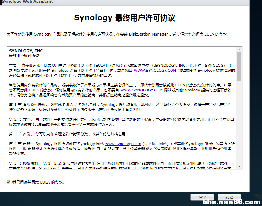

  R/ f, y/ g  C9 ^7 K4 p3 T使用find.synology.com已经可以搜到你的群晖啦~~
; b3 i; H8 ~; A7 M- \3 q! y; ^按照正常步骤安装吧!!
) K. f( W0 A5 {* `0 g Snipaste_2019-12-18_23-13-56.png $ T6 h* c- F$ y4 L
6 o$ v  M2 n; S- m+ E Snipaste_2019-12-18_23-14-11.png " X- j; V/ X) U0 C+ a
% C" {% n7 M! H8 q! k9 n Snipaste_2019-12-18_23-18-27.png . c! E8 C8 e/ l: O- G8 I  ~
6 f$ ~6 G) r4 P! s7 {% F/ g3 U Snipaste_2019-12-18_23-18-47.png
  X. y0 z' ^$ P
$ X7 q4 b$ T( w" @ Snipaste_2019-12-18_23-18-57.png 9 y" o  x- y, x% _4 o. N2 M% H

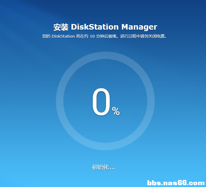

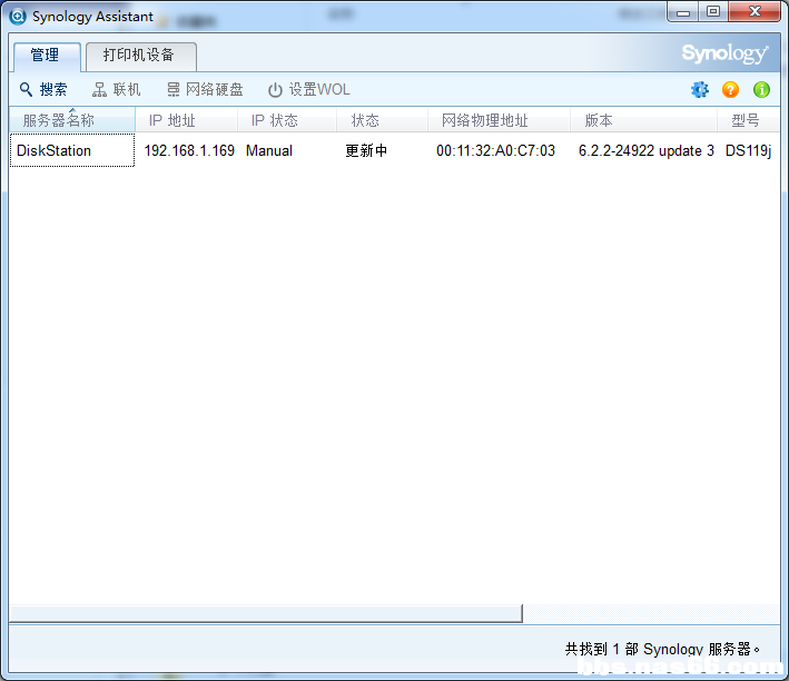

# O* \6 d: o" w然后你会发现这里有坑!我等了半天没有成功,黑的就是黑的,老老实实去官网下载群晖助手和型号为119j的离线安装包,据说这款白群硬件配置和猫盘一毛一样的。
& T1 ~- H) Y2 [pat下载地址放出来,群晖助手大概应该都有。
1 x0 }' q5 K3 ]0 h  n: I
https://cndl.synology.cn/download/DSM/release/6.2.2/24922/DSM_DS119j_24922.pat?model=DS119j&bays=1&dsm_version=6.2.2&build_number=24922
我这里少截了几张设置密码和ip的图片,大家脑补一下哈哈: P* U3 b" y5 w, ?
: [  }) B" R! W- R
Snipaste_2019-12-18_23-30-58.png 7 w' }' W7 m" U# I7 r/ r

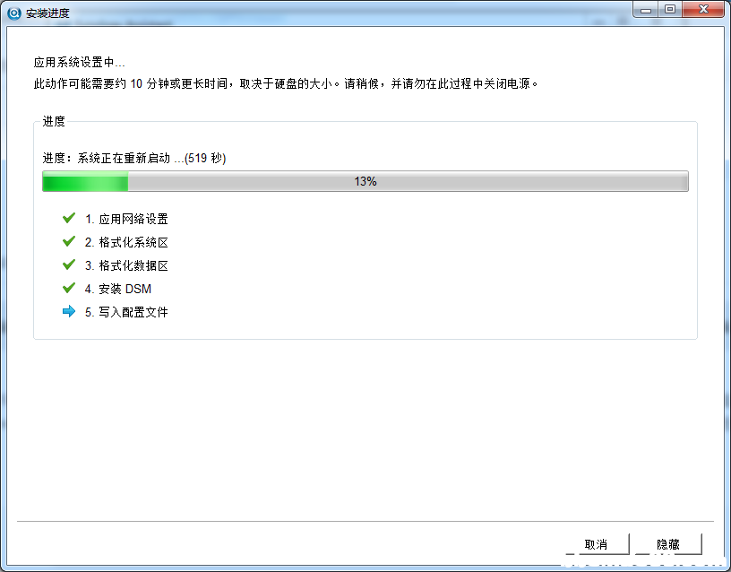

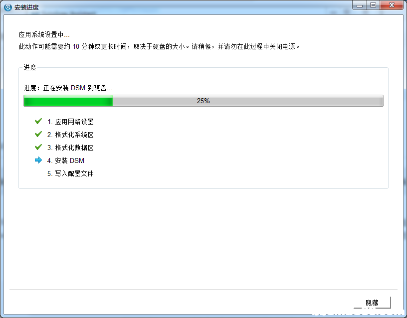

安装开始
8 o8 s+ R  P: h' A/ X# H4 V/ O Snipaste_2019-12-18_23-36-27.png + ]  e; n* |4 W
+ s+ d- O' K- K2 F5 h8 D8 E% {
Snipaste_2019-12-18_23-39-37.png 5 a& `" Q+ Q, K& _/ u, c1 E

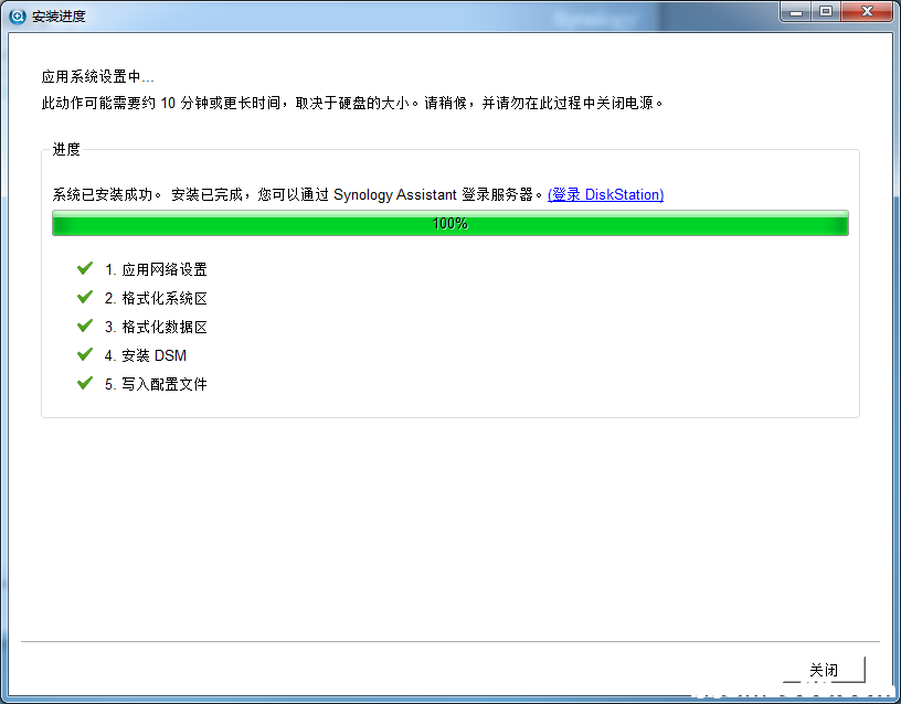

重启后写入配置文件成功!
6 l( Y6 K, H. N$ N/ } Snipaste_2019-12-18_23-41-45.png
, g1 [; S4 V& o0 G( D3 a% G, O2 [

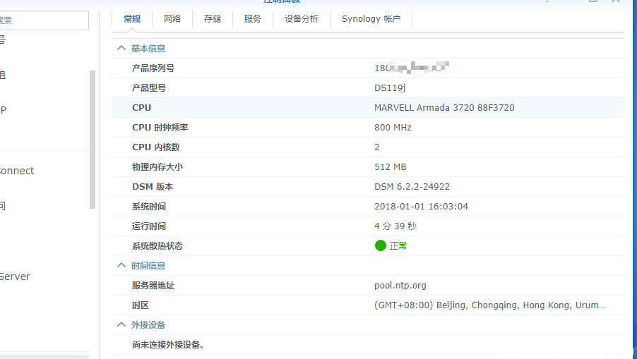

) d* ~# D8 i! {( u0 L已经登陆上来了8 b. H4 v% N7 R2 V( m$ l3 z* m7 p
5 r# \& }6 @  Q( j* x6 q$ h/ J Snipaste_2019-12-18_23-43-41.png 5 ]( r! Z; `& N& U
* e% x3 F4 a1 r6 @$ O, h

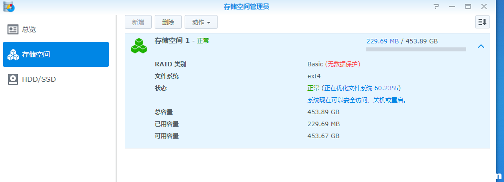

硬盘信息也正常! Q$ b. `/ }; o
$ J/ ?% p( X! v! n3 Q
Snipaste_2019-12-18_23-44-26.png " @* B8 J1 U/ \6 M

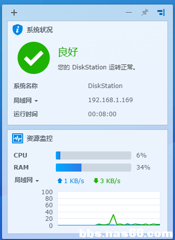

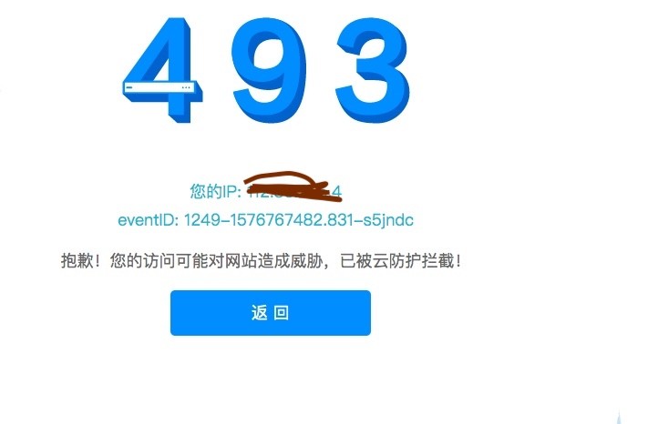

' A+ C" m. D. |8 w/ C. I8 \可以看出1g内存确实太低了,这是待机状态。我esxi虚拟黑群晖的经验是就算你给8g内存,群晖也能吃掉。
+ s( d# b6 ~5 Y Snipaste_2019-12-18_23-46-50.png 8 O5 R. j8 J/ z$ _& O
