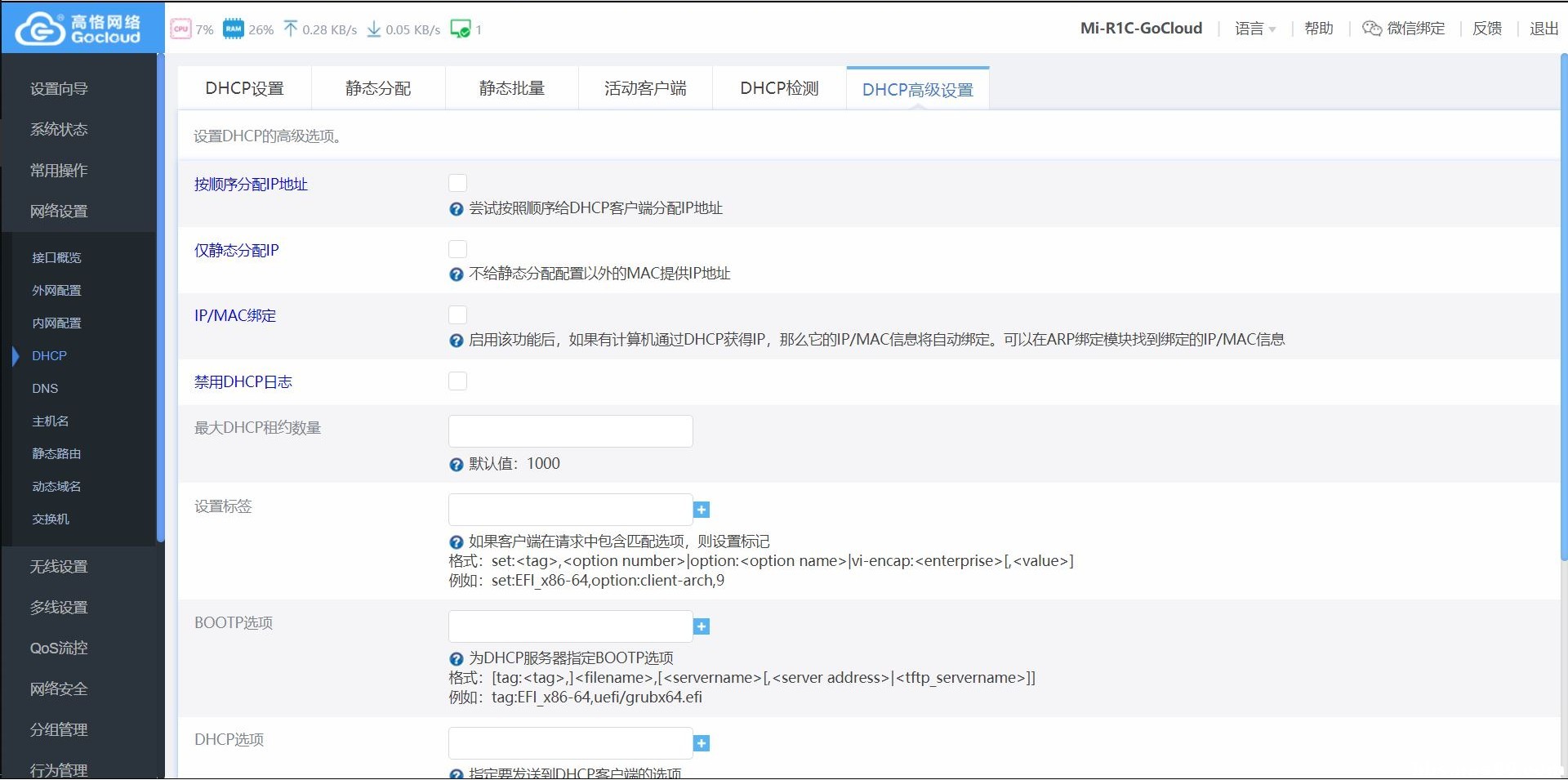

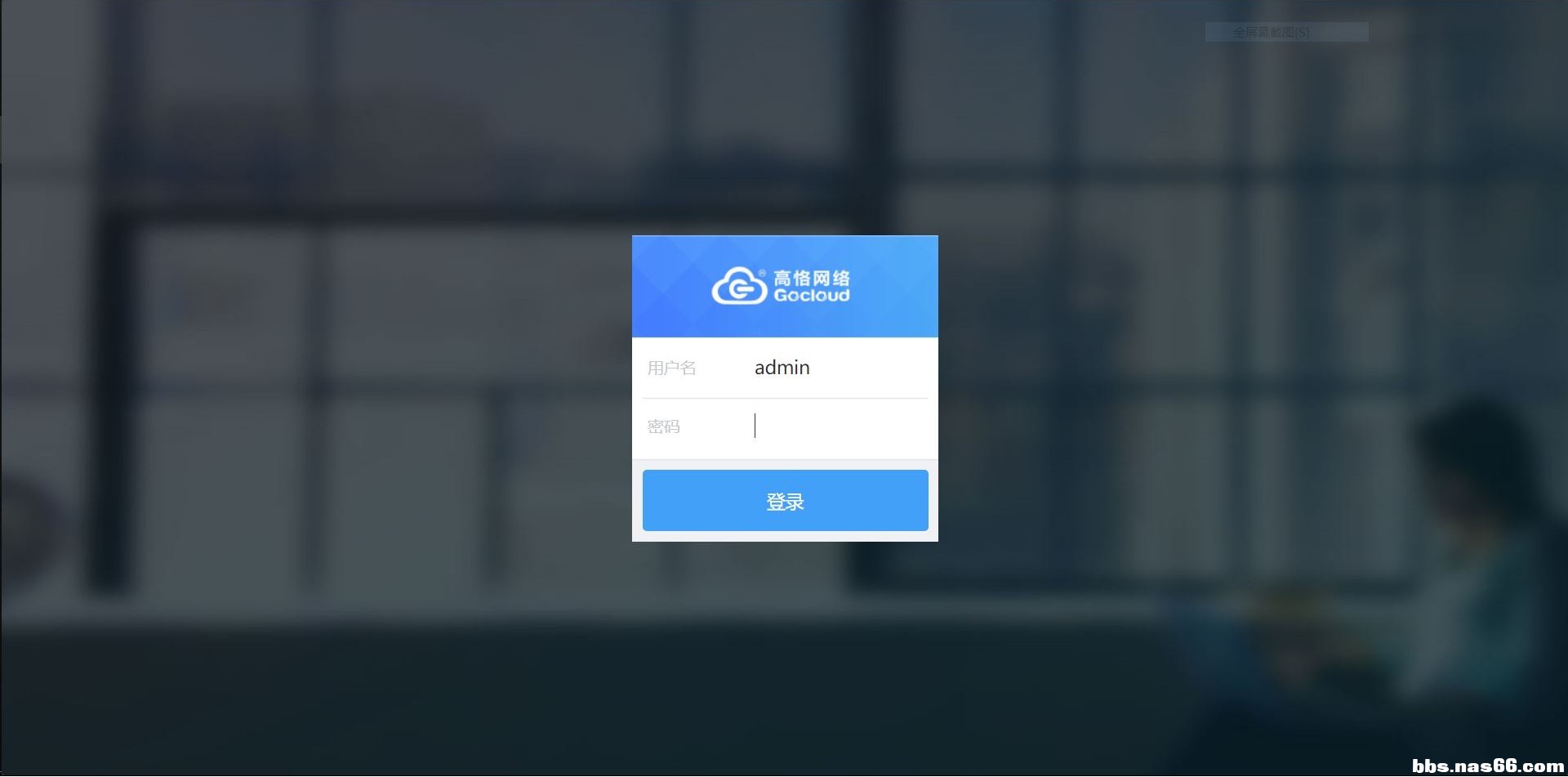

  具体安全刷机流程如下:
1.利用路由器自带的手机App,先将路由器绑定至小米账号,后续登录http://d.miwifi.com/rom/ssh,下载工具包,文件名都叫:miwifi_ssh.bin,并准备一个FAT32格式的U盘
2.检查路由器版本是否为开发版,如果不是请手动升级至开发版,接下来要开启ssh
3.将之前下载好的miwifi_ssh.bin,拷贝至U盘,插到路由器屁股上,拔电源断电,用顶针顶住屁股的rest,再插电源,等待3~5秒,路由器自动刷写miwifi_ssh.bin,刷写好会自动重启,稍等片刻,别急,切忌刷写期间断电
4.完毕后,利用putty登录路由器,配置主机名:192.168.31.1,端口:22,类型:SSH;登录后输入用户名:root;密码:每台路由器密码都不一样,不说了(输入密码,Linux系统是不显示输入的,输进去,敲回车就行,会有xiaoqiang字样)
5.与此同时,利用WinSCP上传Breed,配置协议:SCP;主机名:192.168.31.1;端口:22;用户名:root;密码:每台路由器密码都不一样,不说了,打开后左边是本地电脑文件,右边是路由器Linux系统文件,在右边找到tmp目录打开,在左边找到Breed文件,右击上传,接下来要做的就是刷写Breed,通往欲仙欲死路上的第一个重要的步骤
6.上传完毕,在putty里执行命令:
游客,如果您要查看本帖隐藏内容请回复
(breed是改后的名字,真实的Breed去https://breed.hackpascal.net/下载),等待3~5秒,路由器自动重启
7.成功重启后,代表这台路由器,你可以随便搞,一夜三十郎非你莫属。此时拔电源断电,拔U盘,顶针顶住屁股,插电源,LED灯闪几下,在浏览器输入:192.168.1.1,会看见Breed Web控制台
8.左边找到固件备份,分别点击eeprom,编程器固件,全部下载到本地电脑,这是压箱底的东西,千万不能丢,因为今后即便刷废,可以靠着两者,还能救砖,通往欲仙欲死路上的第二个重要的步骤
9.今后所有要刷的固件,只要在左边找到固件更新,勾选固件,选择要刷固件,上传,根据固件大小,刷写时间大概在1~5分钟(再强调一下,今后要刷写的固件一定一定一定要在这里刷,别进路由器自身的那个升级固件的地方刷写,除非是相同版本,是上一个版本的更新固件)
10.睁大眼睛看,最后一步。以上9步是刷正常固件的通用,但是,刷高恪固件的,一定要在第9步之前,先刷个底包,这个底包是必不可少的,不刷,按正常步骤,会提示你识别失败,刷写不成功。
