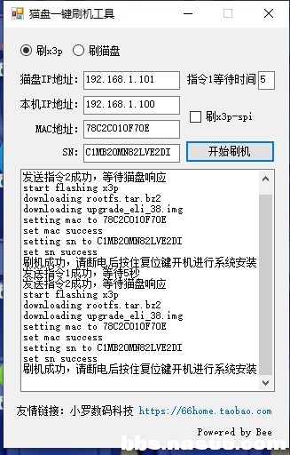

辛苦刷猫盘,已经苦苦16个小时了,遇到如下问,请大神给指点一下。
0 d  I" `0 ?" m4 J# C; l/ s3 R
一键刷机成功截图
一键刷机成功截图

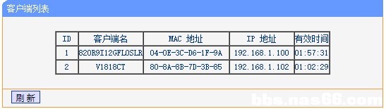

路由器出现的设备名称竟然不是onespace

V1818CT就是刷写成功后的设备名字,用IP无法进行访问。+ A+ k0 ~1 F, Y. H$ J* A* w0 j4 ^
我刷了2次规范操作。结果都是一样的。

直接输入ip地址进登录界面就行了,看一下是不是V5.0的版本,假如不是,那就先刷回猫盘系统,再重复操作一遍,一般都可以的了。

你的IP地址都没对,如果刷正确了,MAC地址就是你填的那个78C2C0那个,如果路由器里面没有出现这个MAC地址,就重刷吧,刷不好就勾一下那个SPI

你看仔细了,你的猫盘IP根本不在这里面,朋友。
