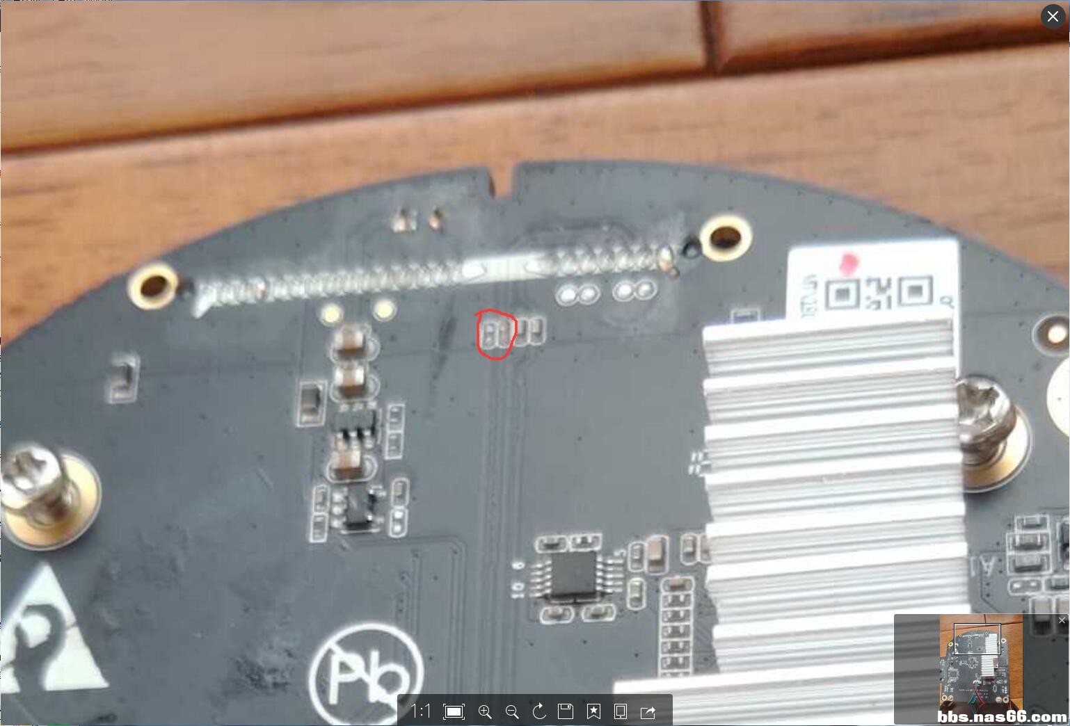

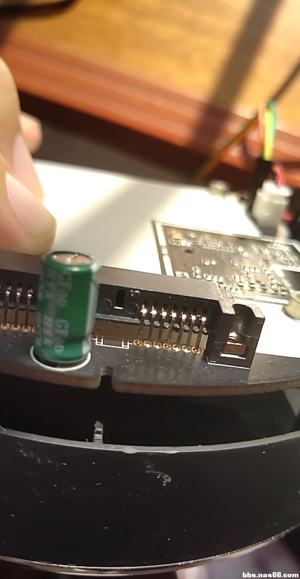

主要是红圈内连接SATA数据口的两个电容没有了,所以硬盘一直无法挂载,焊上后成功识别。拿给高手一看人家就找到故障了,一下就修好了,不得不服啊。

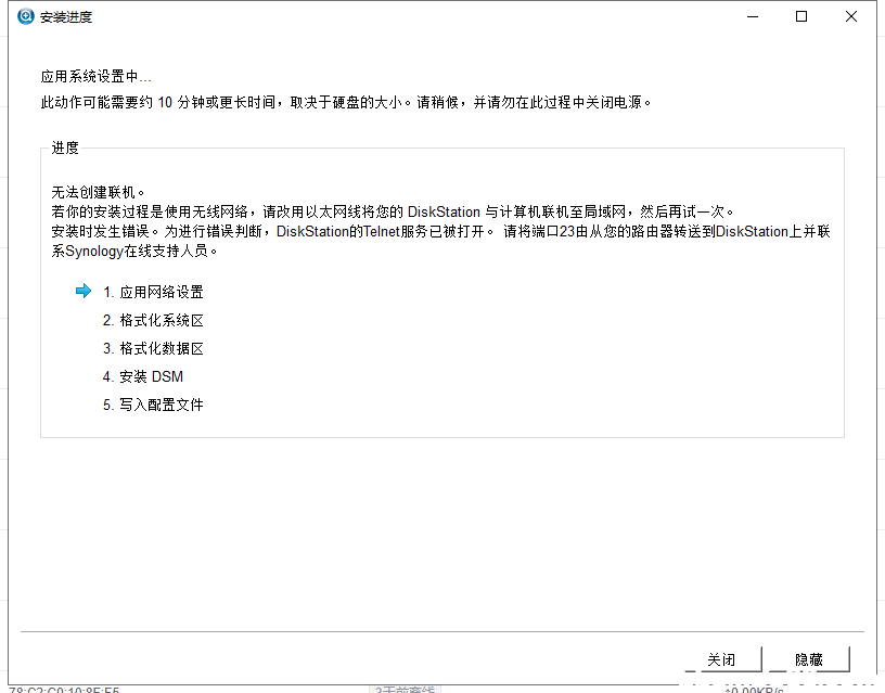

) d" z7 A9 M4 A; G! ~: T0 o" ~. X各位大佬请帮忙分析一下:主要是硬盘无法挂载成功的问题
. b. B( I4 I/ F! [2 n+ @1.同事给我一个猫盘玩,已经刷好X3P系统。* s( W( ]( h% r9 G( k6 q( `
2.2.5的HHD和SSD格式化为EXT4格式,接入X3P系统均识别不到硬盘,与不放硬盘一样提示。7 S+ w9 a3 W5 ?" K, _- B1 g5 h# H
3.SSH刷入一键群晖脚本,刷机成功。9 G/ U, u7 _! K3 ^5 x6 z; [
4.断电放入EXT4格式HHD硬盘,重启后使用群晖助手安装群晖,报错9 K* u2 c  X( F0 N
" |( ~, f1 u+ x* f' M& O+ Q
5 e7 f- c9 _( b2 l, [+ o( O

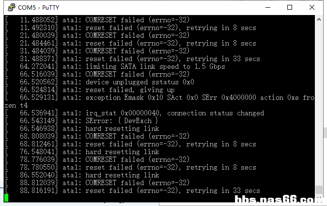

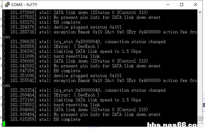

同时TTL显示  v( O; e' ?7 X* s( p; q
. E9 @8 h0 W. U7 l, U) m' y' [% r6 }( T
, p& b! T+ h4 O1 `- F' @
5.继续更换EXT4格式的SSD硬盘,仍然无法识别,TTL显示1 s3 T$ ]% T9 T% i, w- F0 P

6.我确定两块硬盘都是好的,观察猫盘SATA接口针脚,如下图
: o4 e- [. _; C7 \5 w' K4 g, T; w! |% ?& e, e1 }
; e/ h, [& J1 A  _+ [5 g  o" E
4 e2 [/ ?% C) q/ s; d
7 q4 N$ z  G% V' R* W8 P
8 X. g! P: K. X) h  a% G" C0 v9 M
2 S% ?  y3 ?% ~2 o
" W0 P# _6 T* H: }. W
7.判断问题可能是虚焊,求大神帮忙确定下故障. d$ J. d/ n6 h* L6 E" ]9 e

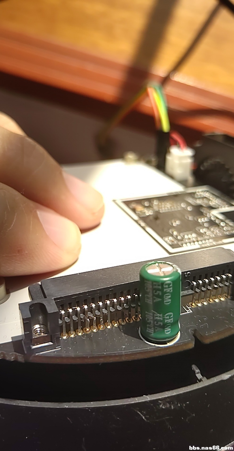

请问有焊好电容后的图片吗 我遇到丢硬盘的情况
