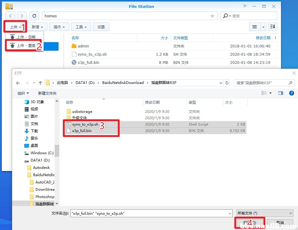

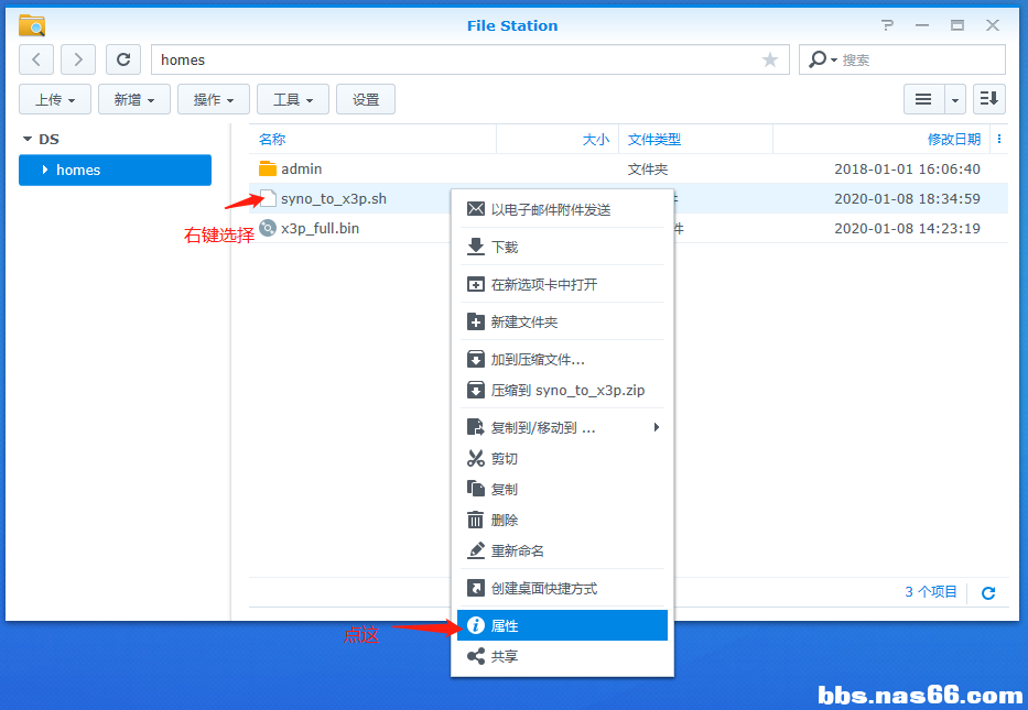

群晖的WEB 界面,打开 FileStation,选择上传目录,我这里选择的是 homes 目录。/ l% o0 W/ m2 ~2 H1 d: c
上传刷机文件(syno_to_x3p.sh、x3p_full.bin) ;
: ]& \: _: N' i1 v) w
2 x- _- q. b- t& `# J9 L
& F! A& I& {9 j; o' Y. b
FileStation上传刷机文件.jpg 6 m  {/ r; h3 E2 }; M
- |, j& S2 [- ^+ f  o# w
3 |5 T1 h. X* A  i

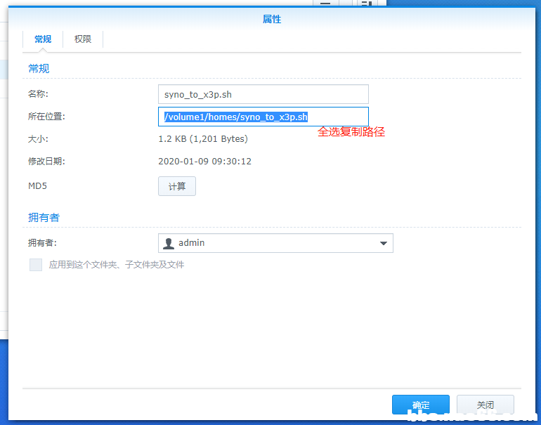

找到 syno_to_x3p.sh 所在的全路径,并复制。我这边的全路径是:“/volume1/homes/syno_to_x3p.sh”。
! V7 i' \2 K+ ?0 z1 I' V5 q: ^4 G  Y3 r
+ Y% u2 V5 V+ u* y, y" C; C8 K
, e7 i9 ^5 [8 R$ Z: z8 g
; x- e# c7 D. F# n
8 h  K6 f. j5 ^3 S' F: r5 U 复制路径.png

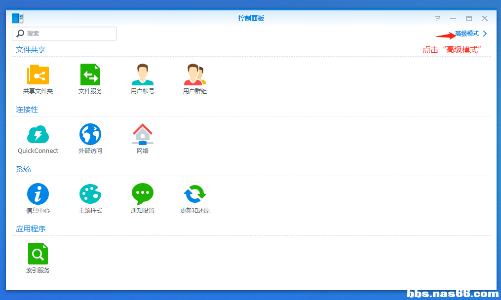

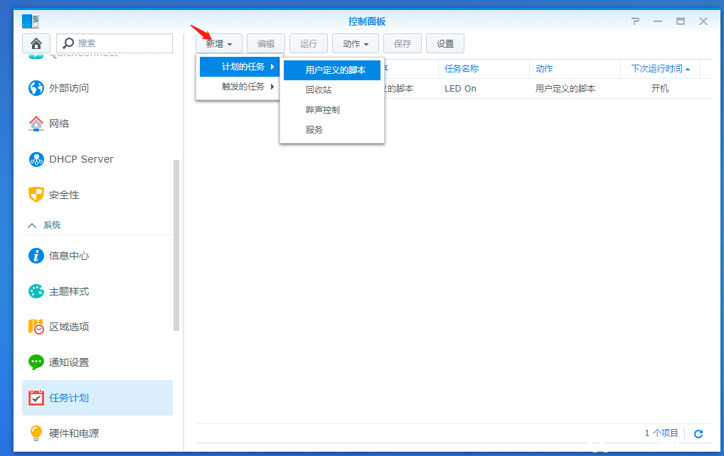

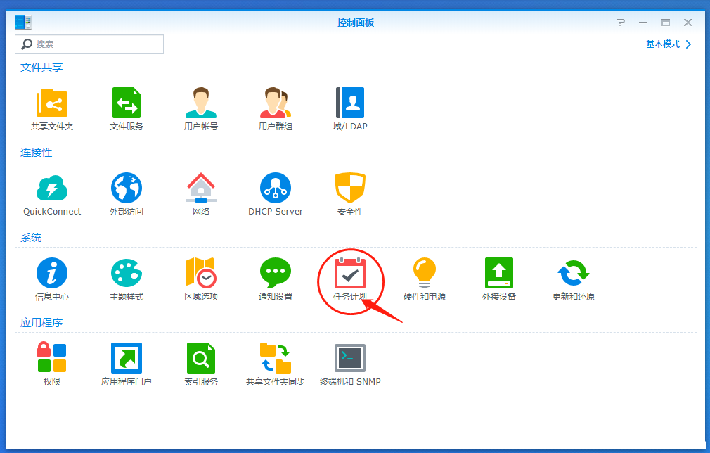

然后要创建一个自定义的脚本任务,并执行它。# O+ c8 n! U& d8 S. Z4 W2 w# }
" \9 t+ A+ J) H; \2 u, F( n) ]
( L3 p2 d% f9 U+ S3 h1 ] 控制面板,开启高级模式.png * d8 D: O& a% {; [' I" Q: ]
9 q' K: e' O6 t$ T  X! \0 s
# K* R; N! X% j1 i9 t% C/ S; D* Z. D8 k( P, L% _1 _+ g7 l- r# ]
1 ~( g% T- u' R3 f

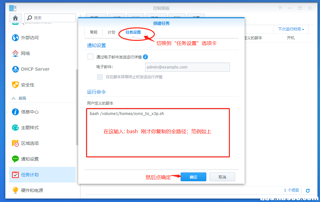

7 L# Q8 z0 o9 e) o* k( K. w切换到“任务设置”选项卡,用户自定义的脚本,输入框内输入(脚本路径,按照刚才的实际路径来):
0 {/ f( ^; b+ t% g9 i6 B1 p3 x8 g
bash /volume1/homes/syno_to_x3p.sh1 {8 E* j* H3 ~6 w* |
3 ]7 i: W4 O6 s, S4 L/ A
" P0 u7 J/ u4 z1 o
点击确定。$ g) s1 }1 y+ v  w
, N0 _& @9 X% m
4 Z% D5 w% Z/ z9 |$ |+ R' G 任务详情.png

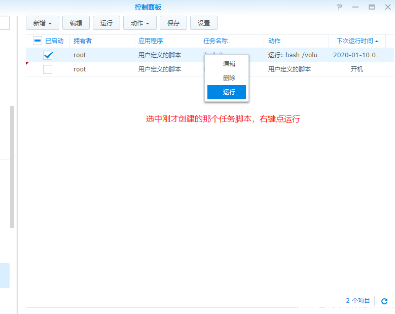

选中刚才创建的任务脚本,右键点运行。& J1 r8 j, G! G; u
运行前,有个小提示:  ]1 b! m4 k+ G: r& R' a
脚本设计了刷机状态;注意看猫盘灯!
1 y" l# _4 [8 }1 G
  • 红色,找不到“x3p_full.bin”文件。八成是你在上传的时候,忘记一起选择上传了。
  • 橙色,开始刷机;
  • 绿色,已经刷好固件。
      K- q) z! d9 v8 z+ H
6 x: I  r$ e. g3 q
( U3 k/ a- M$ l# V" Y2 E2 a1 N  n; f
  ]( d" e# L" \1 `* D9 `& c4 P: O& ^+ s9 _* P
2 \  s' b0 ]' M7 n' y# Z
  g% i/ {7 Q7 S5 c, Z

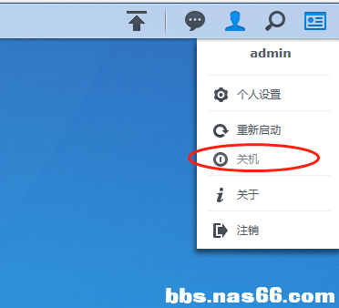

- J. ?) [- s5 u# `+ L看到绿色灯亮起。第一步就完成了。1 L/ |) Y. `- E# K6 G* Q$ c
你可以在群晖的 WEB 界面关机。
2 e) {( s& \# x+ u5 P6 t/ n$ ^* [0 I* S8 y# D, O
9 T' i0 Z9 D3 ]+ i9 X3 k* v. `# u1 r( A. N, b' }
2 {% L, {- @5 R0 o+ G4 U2 `# F  i$ V) h5 X" N
. u1 _+ I. H  D# v% k0 ]
等一分钟后,应该已经正常关机了。拔电源。+ y; _$ l: d- C+ A4 S& Z
