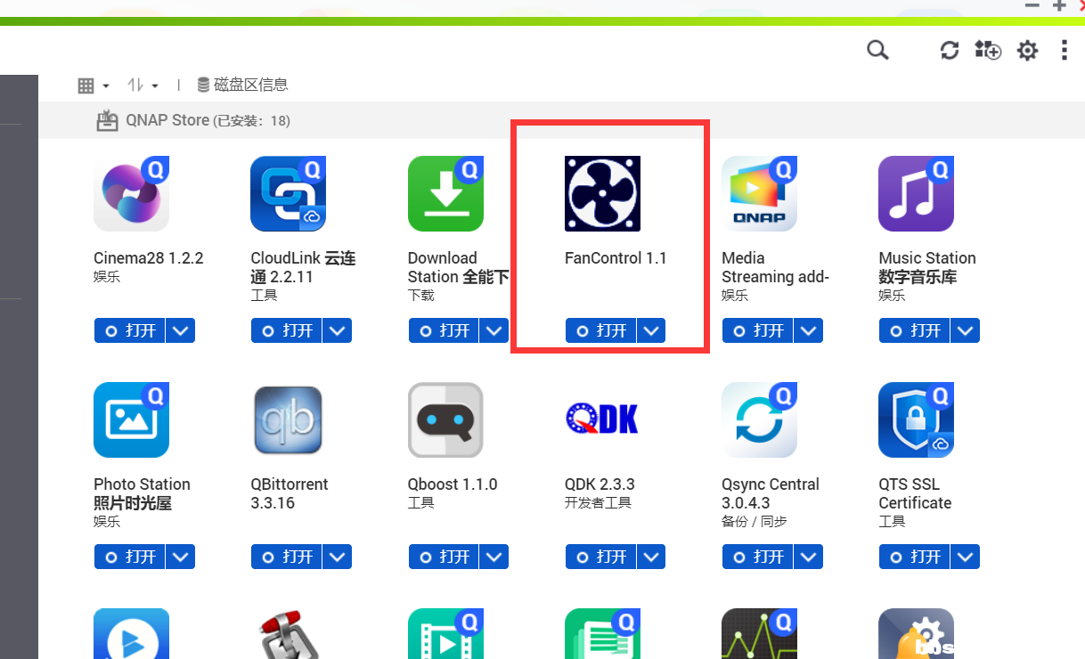

根据大佬的帖子及代码,花了一个上午的时间编译了qpkg安装包,与其他安装包一样,安装即可使用,根据硬盘温度自动控制风扇运行,不需要其他操作;
欢迎大家下载测试,欢迎反馈
安装成功后,后继操作与原帖一样;

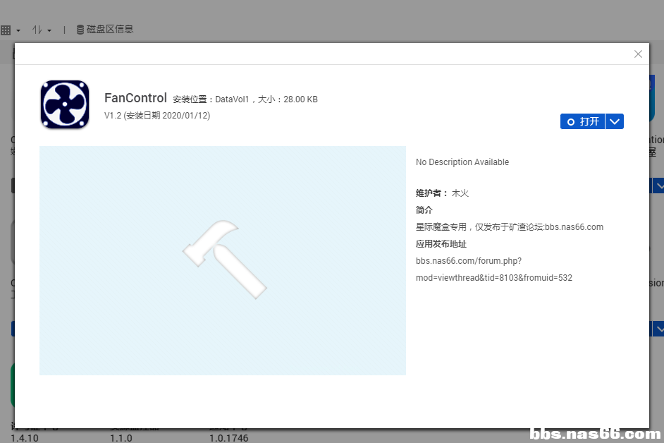

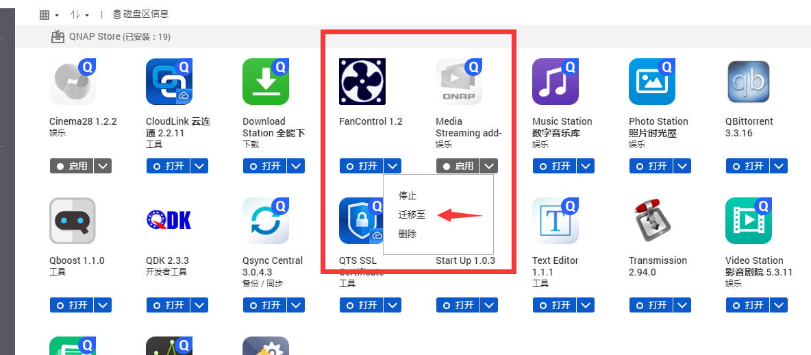

本次更新主要修复了1.1版存在的BUG,并增加了一些实用的功能,考虑到Download文件夹的使用频繁性以及原文件夹可能与其他应用冲突,对文件存放位置进行了更改,原文件位置 /Download/StartUp文件请自行删除;有渣柚认为使用命令查询日志比较麻烦,由于未实现直接打开应用查看日志的功能,这次在Public/FanControl文件夹下增加了日志的快捷方式,允许下载查看,原命令查看方式依旧可用。已安装1.1版的可以直接覆盖安装
具体更新如下:
1、修复了软件安装位置的BUG;
2、更改了fan.sh文件的存放位置,现在存放在Public/FanControl文件夹下;
3、支持安装后应用迁移功能;
4、当log日志行数超过100行时,会自动清除日志,避免文件过大;
5、提供了加入带系统温度检测的fan.sh文件(本人魔盒系统温度恒定35度,但与qnap仪表盘数据一致,应该是温度检测有问题),默认文件无此功能;
     本次压缩包另外提供了三个fan.sh文件,可根据需要进行替换;
6、更改风扇启动默认温度为46度,风扇关闭默认温度为40度;
7、在Public/FanControl文件夹下增加了日志的软连接,允许直接下载查看日志;
8、停止应用时,进程会正常停止,并默认设置风扇为关闭状态;
9、删除应用时,会正常删除Public/FanControl文件夹, tmp/fan文件夹 fan.log文件等应用相关文件;
10、新增了应用简介,添加了论坛网址与帖子地址;

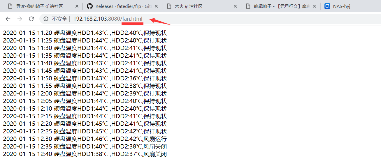

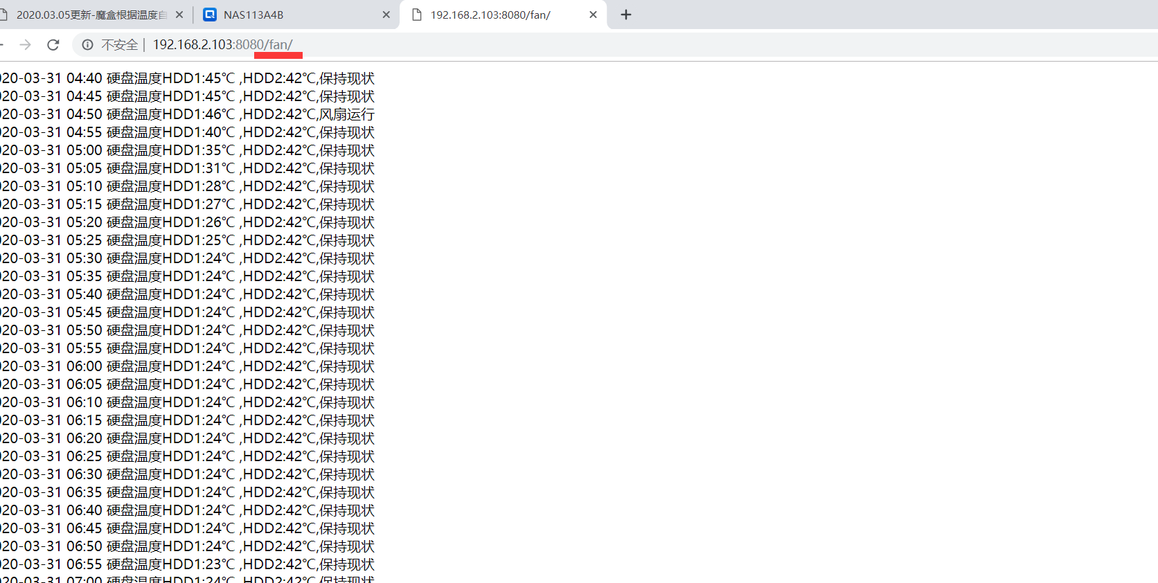

一直想着弄一个直接网页查看日志的功能,但是由于技术有限,一直没有搞明白QNAP web 的运行方式和设置方法,弄不成功。不得已,选择了取巧的办法。
本次更新主要修复了一些小BUG,优化了部分代码,并增加了网页端查看日志的功能,原有查看方式依旧可用;
本次更新,建议删除原应用后重新安装
具体更新如下:
1、修复了一些小bug;
2、增加了网页端查看日志的功能,方法如下:

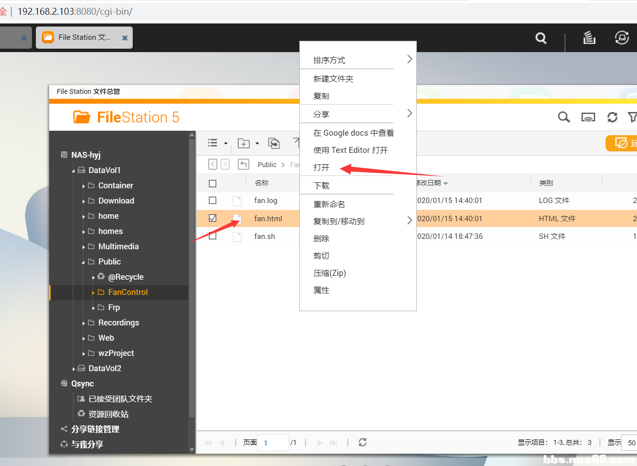

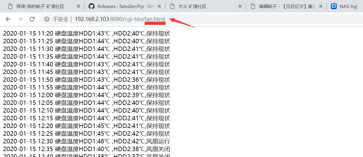

     1) 网址栏增加/fan.html查看,以下两种路径下增加均可
    2)Public/FanControl下打开fan.html文件
1.3版已知bug:重启魔盒后网页失效,其他正常运行。

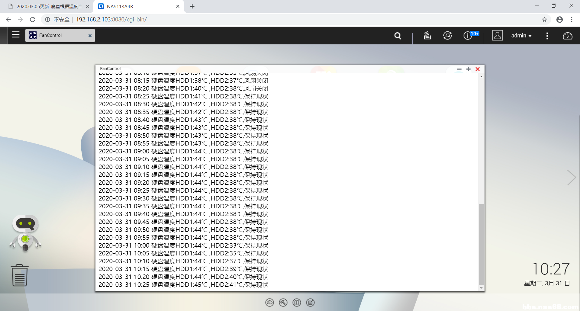

1.5版
现在他是一个正常的app了
不出意外,这是最后一个版本,如需修改风扇的启停温度,请修改Public/FanControl文件夹下的fan.sh文件,然后重启应用
务必删除原有应用后安装,包括fan.sh文件
新版本不兼容旧fan.sh文件
更新如下:
1、删除原有复杂的打开方式;
2、打开方式一,qnap桌面打开
3、打开方式二,网址链接打开,:8080/fan
