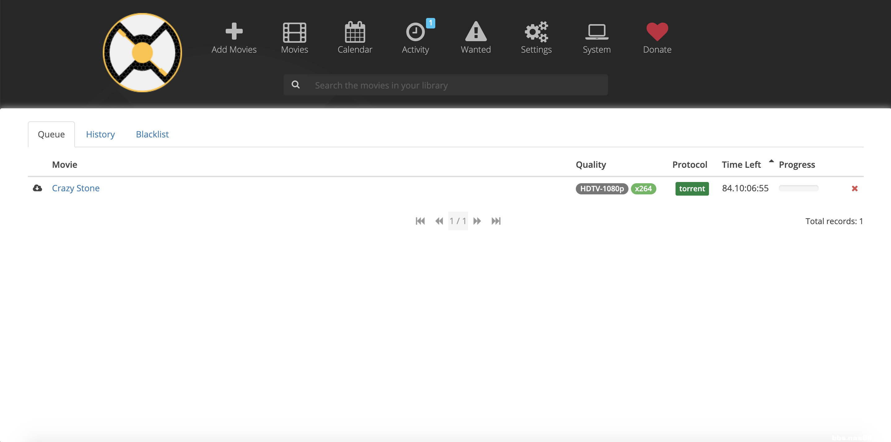

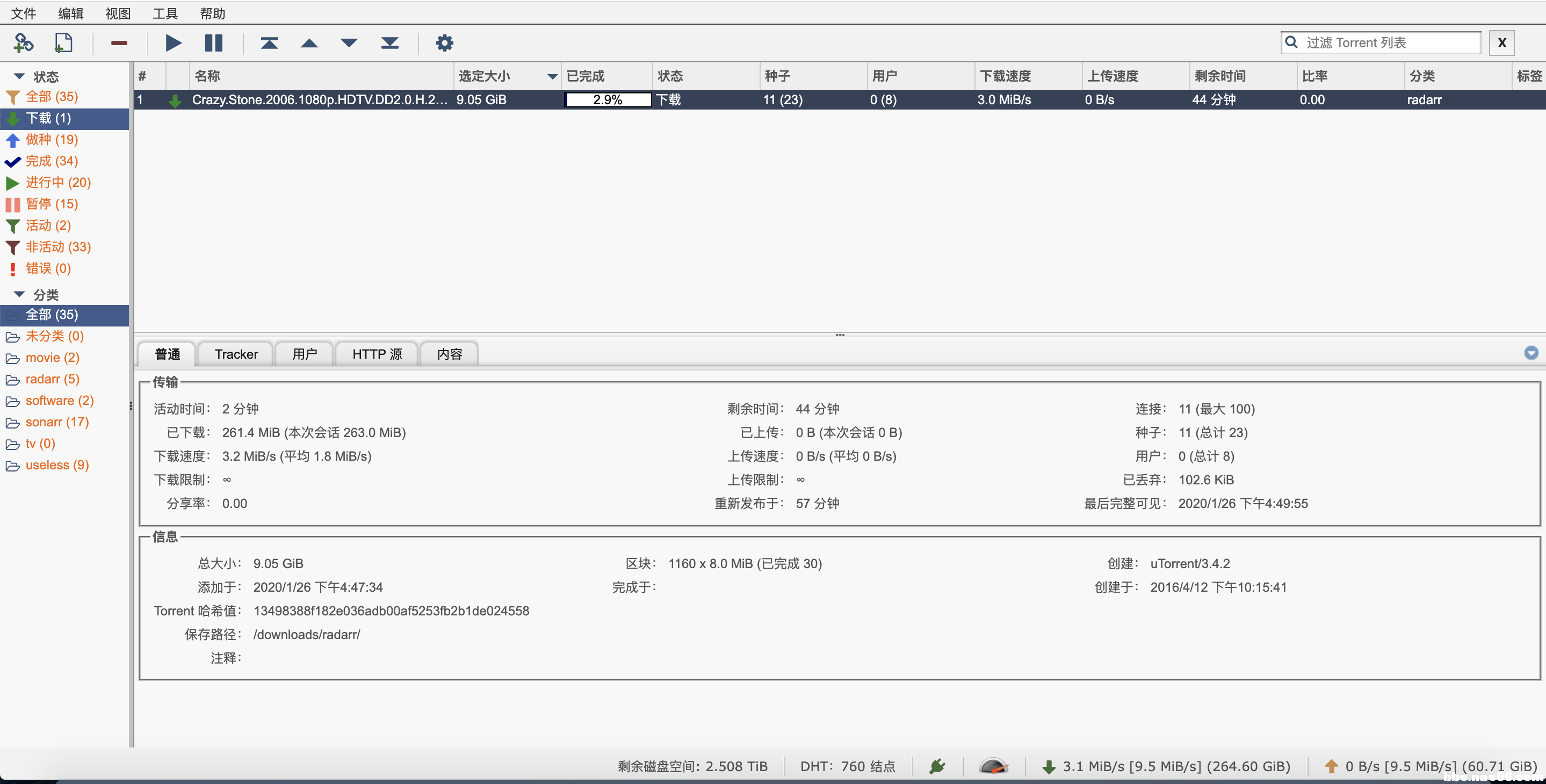

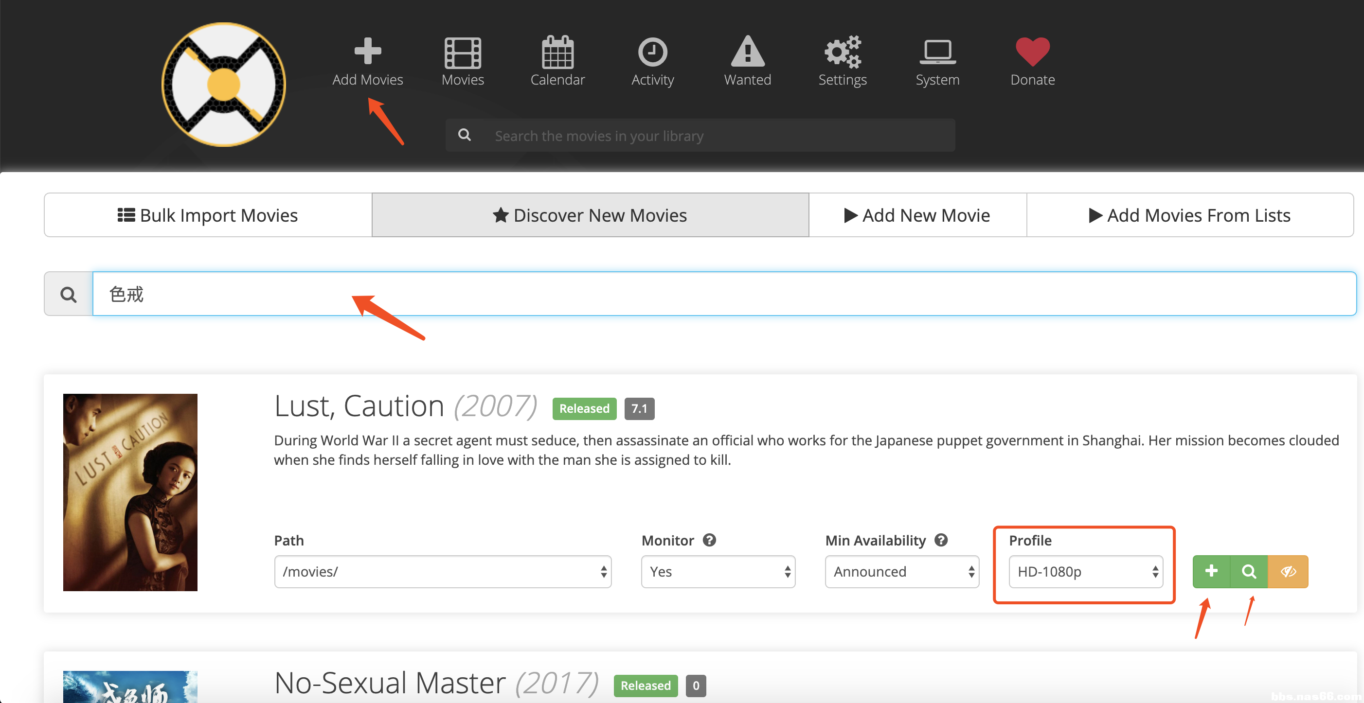

我这就不等下载完成了。最终效果是:配置好了之后,在网页端进行搜索,系统会自动从配置好的pt、bt站搜索种子,根据设定好的规则选择种子,推送到下载器下载。下载完成之后,系统会从下载文件夹拾取影音文件,创建硬连接到jellyfin的媒体文件夹下,并且进行规范的重命名,然后通知jellyfin搜刮信息。那废话不多说,下面教大家怎么配置。
