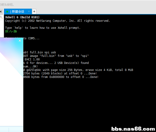

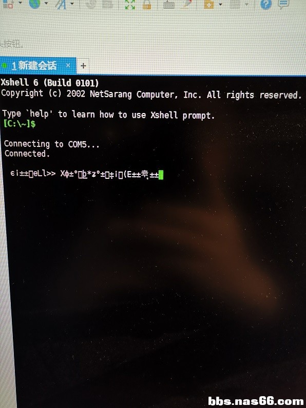

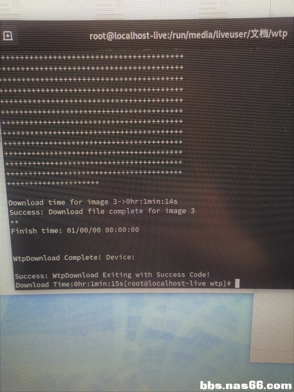

7 n2 T: {: _7 B1 `! ^" B# ]百思不得姐。最初用virtual box 加载光盘,刷,有时卡进度条那里刷不完,偶尔能刷完,但是乱码。昨天买了个邀请码注册。用论坛大神的救砖教程,制作 fedora 启动U盘,手动 输入命令刷。一次成功了,但是依然乱码。求解啊。' ~4 Y# v3 c+ r6 C+ _' M: ?* t9 X

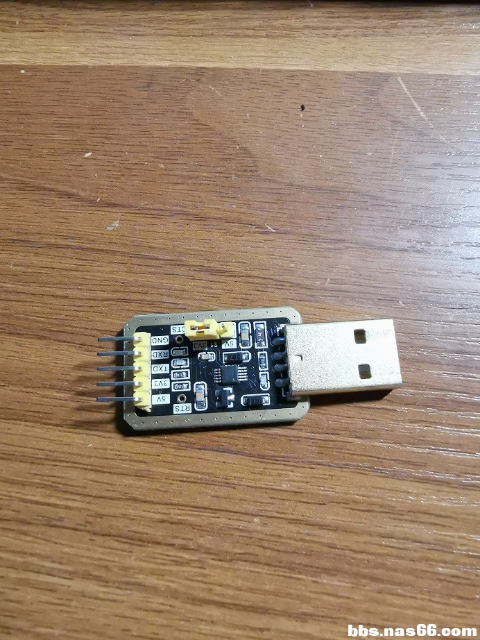

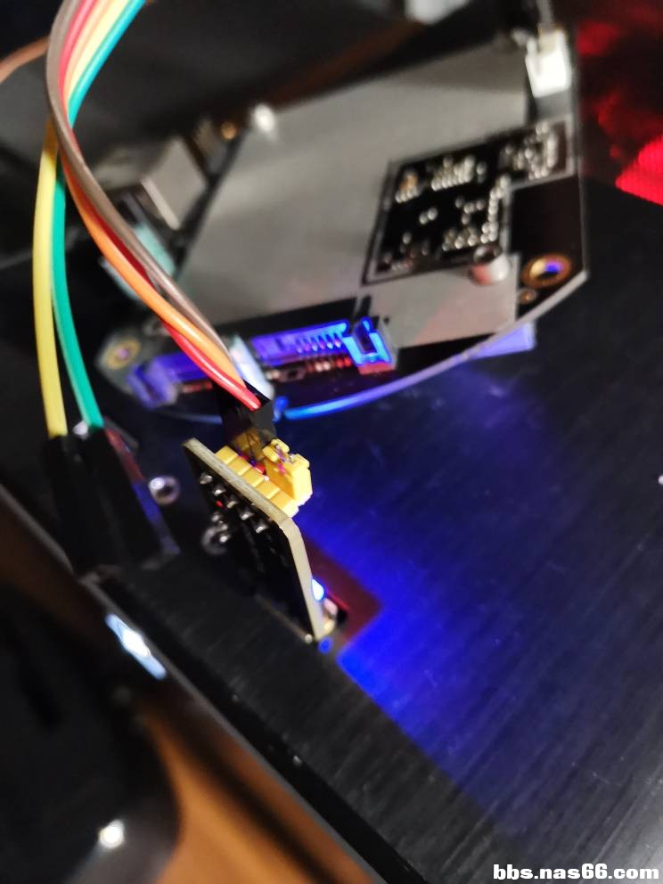

顺便把TTL设备拍照,如果是设备问题,大家不要再入这个坑啊

会不会是设备问题啊。刷之前,连接, 进救援模式 显示e> 都正常

自己解决了。USB TTL 把3.3v 5v 短接掉。再刷,没问题了。
