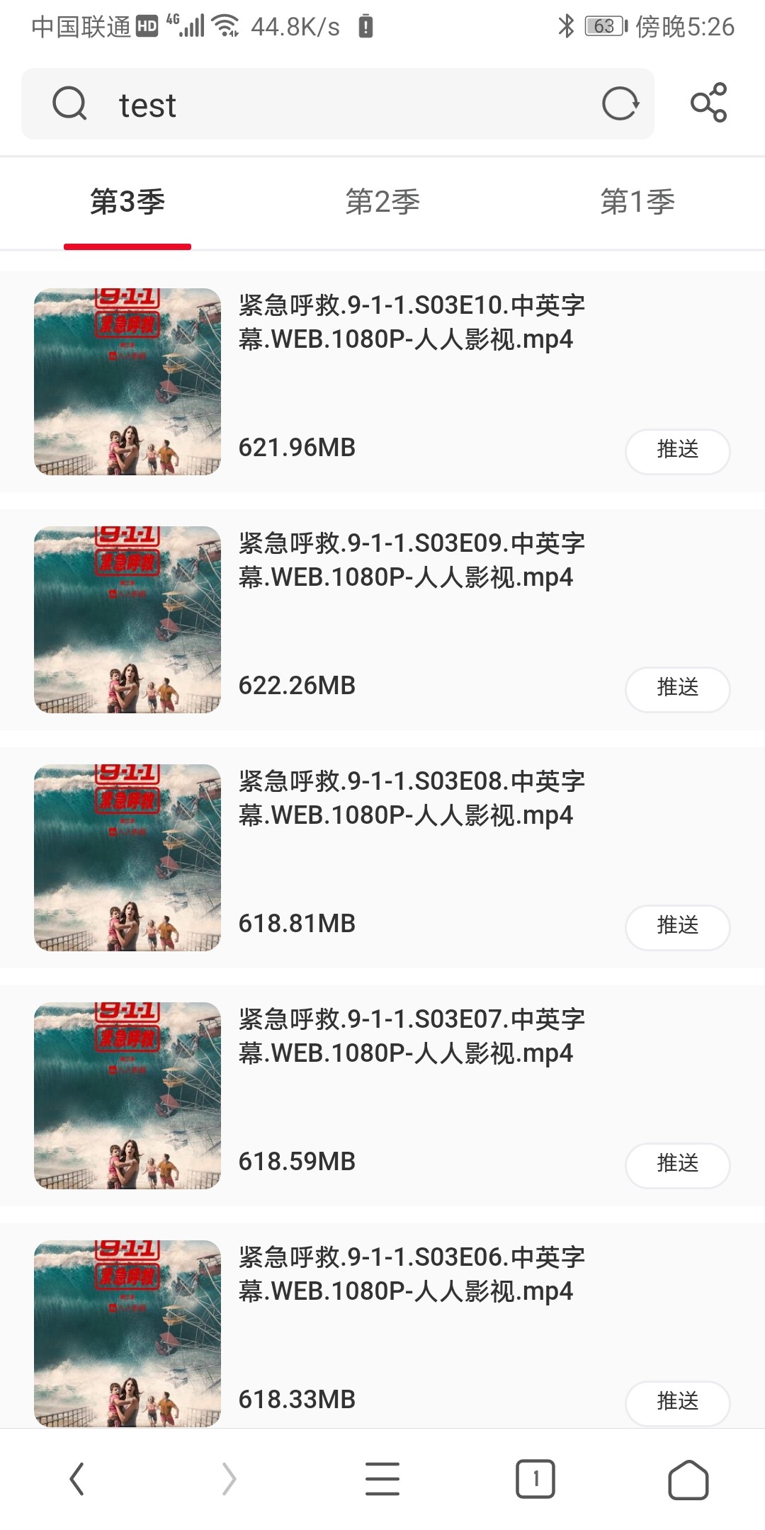

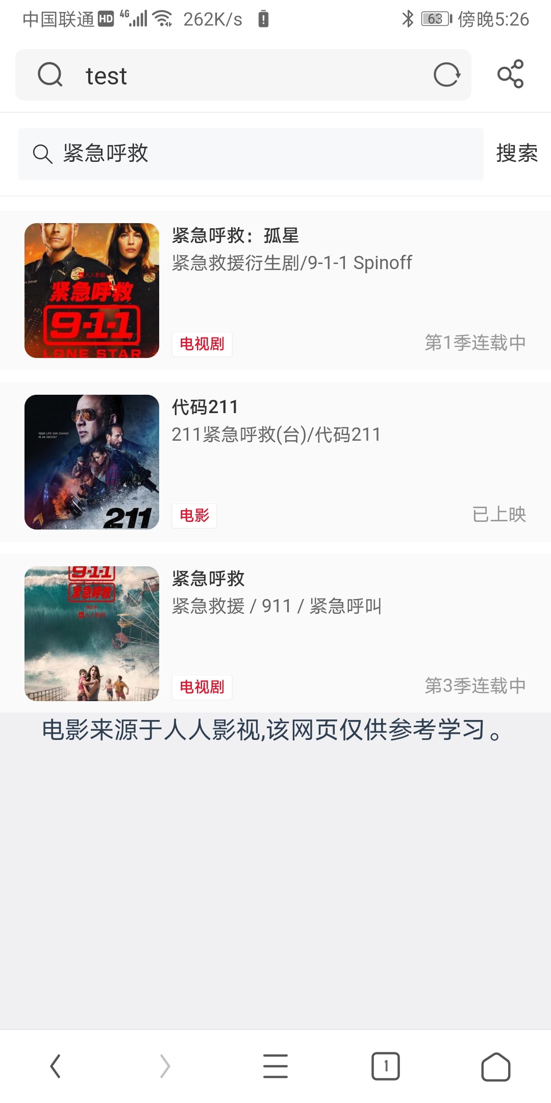

因为人人影视不能直推aria2所以自己手撸了一个,效果如下( g. C; {6 [) T( l" x1 s
QQ图片20200221172815.jpg QQ图片20200221172811.jpg % Y# T- |! l0 C8 h3 J

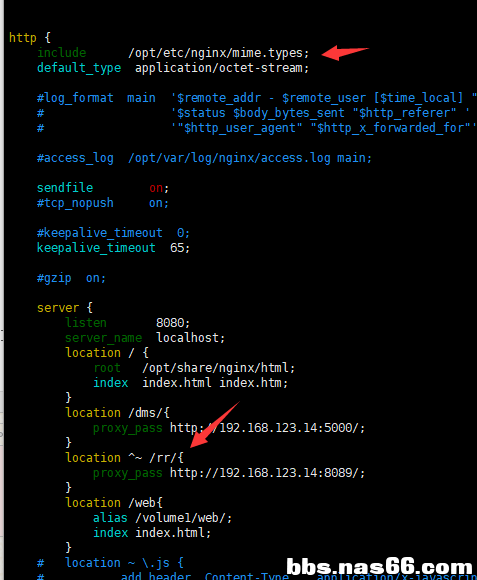

  N* E* C7 {, ?& m6 _- e1 w2.安装一个nginx,配置文件在/opt/etc/nginx里面,附一个我的配置图,注意下include这里写成绝对路径,不然nginx会解析不了文件类型导致样式失效。
6 o) v7 {7 B& y6 s1 ?! Z; \然后 进到/opt/etc/init.d/目录启动下nginx就可以了。./S80nginx start。具体看文件名吧不知道大家的一样不一样。0 H, Q6 Y" _. F9 d( T# u( n
注意下nginx的80端口是被群辉占用的,我改成了8080。

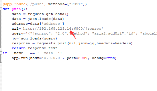

3.在套件中心安装下python然后将附件里的app.py(记得自己打开下app.py把aria2的ip地址改成自己群辉的ip)放到一个你自己喜欢的位置,然后在ssh定位到目录里,nohup python app.py > nohup.out 2>&1 & 不报错就可以了这样你的服务就起来了。; d5 }' V7 E1 l- |
, ]7 v% [  a# ~9 g4.映射一个web服务器,可以参考我的nginx配置我的是ip:8080/web。8 t3 K: V% z8 o+ K1 V' c- }) }
