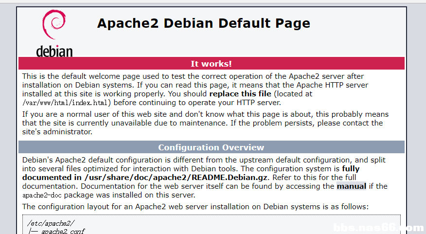

etc222 发表于 2020-2-25 07:57:39 | 显示全部楼层 |阅读模式 IP:–重庆–重庆 电信
如图,按照教程走完,访问的页面如下,不能进omv的页面% ^( q# R4 f* Z" N- v: i

uparrows 发表于 2020-2-25 17:42:46 | 显示全部楼层 IP:–四川–绵阳 移动
这是因为apache2配置不对,监听了80端口而不是nginx
% K, Z9 F( j8 ]* ?0 ~7 T. Jservice apache2 stop
" B/ ?4 L3 c" X+ Vupdate-rc.d -f apache2 remove6 b3 i7 f" d- ^0 s$ G  z" j
service nginx restart
- k( E% t  m# n: m  U; v9 X默认apache2注册服务是80端口
9 s" b' J+ O+ `% ]% ?, P2 n* ]参考:forum.openmediavault.org/index.php/Thread/7463-Solved-OpenMediaVault-webgui-disapeared

uparrows 发表于 2020-2-25 17:45:02 | 显示全部楼层 IP:–四川–绵阳 移动
因为默认的web服务器就是80端口,把网站放在/var/www/html就可以建站了,安装omv后要把默认的服务删除

 楼主| etc222 发表于 2020-2-26 13:22:48 | 显示全部楼层 IP:–重庆–重庆 电信
uparrows 发表于 2020-2-25 17:45) \/ `' e0 w5 Z5 I. N$ h
因为默认的web服务器就是80端口,把网站放在/var/www/html就可以建站了,安装omv后要把默认的服务删除 ...
9 K8 Y( ^  H; }2 u9 e  `7 N@uparrows 谢谢你,已解决
