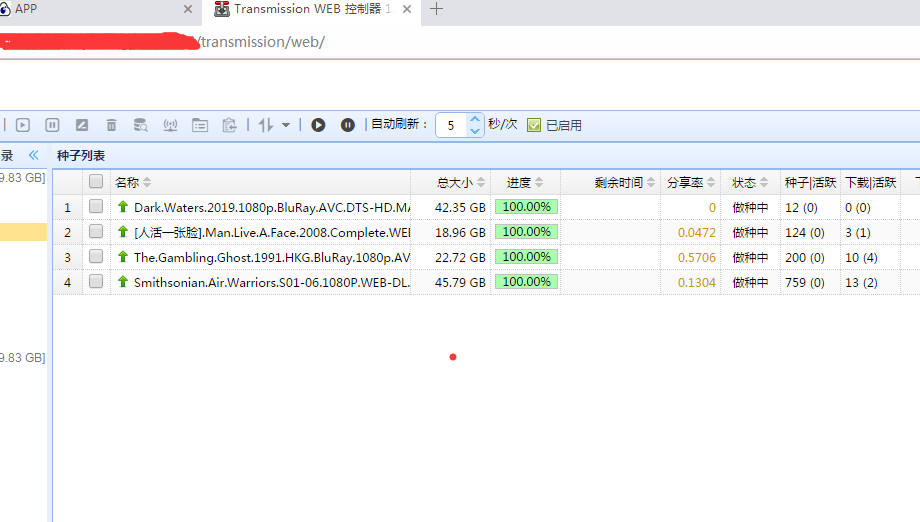

昨晚准备把暴风黑群撤了,用猫盘X3P做下载机,装了自带的transmission。以为是默认admin的账号密码。还在路由器转发了9091端口。但是早上到办公室,远程一下,结果发现,纯属多此一举。在X3P的地址后 加/transmission/web/  直接可以登录,不需要任何验证。
8 [9 E4 [0 ?: l$ l9 T2 w4 h a.png / B; J! `; R$ r* ]4 @3 U/ J
7 c! R5 c6 e4 a! B3 r
, g) ^$ A- D+ j5 t$ m太不安全了。求大神指点。另外,昨晚同时挂了4个种子,下载速度10M+ 局域网连接transmission 就有点卡了,我的暴风黑群就不会。
$ G0 @% v- P" F" t! F. v% ?. j是不是性能太弱了?大家的限速 和同时下载数怎么设置的? qtorrtent 是不是更好一些?
7 k2 w) u5 `2 h" T- t) k; h' b+ p& R3 q4 H5 i# z3 T9 t
全靠小白自己百度摸索,已经解决。: _- r; O, |& F, c; R% J
思路是; C* M5 T/ ?3 f8 Y4 }7 J
1、 winscp修改两处settings.json 中 的参数
0 N; M" U4 S( ]: s/ v9 b/ r. T  "rpc-authentication-required": true,
0 W" t) p3 u1 a1 }6 }4 w% n    "rpc-enabled": true,8 f) |; }) ~8 t- h: d1 h/ J% w
    "rpc-password": "密码",, f  m0 F  |9 e/ u3 ?
    "rpc-username": "用户名",% s+ x$ q/ i% w; A" g
+ G1 O% E5 n2 @; i0 ^+ e" U
2、putty 下 用vi命令修改 /etc/init.d/S92transmission  中 /opt/bin/transmission-daemon --paused -T -g 的 T 为 t
7 Q: w0 e$ L0 I0 H6 [$ H+ R' o" {, D
