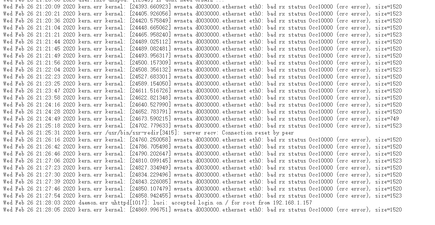

我的猫盘刷openwrt也是一大堆这个bad rx,但是不影响使用,就是日志一大坨。刷群晖倒是没这样的提示 TIM截图20200226212827.png 7 A, C' e' o. g6 N
