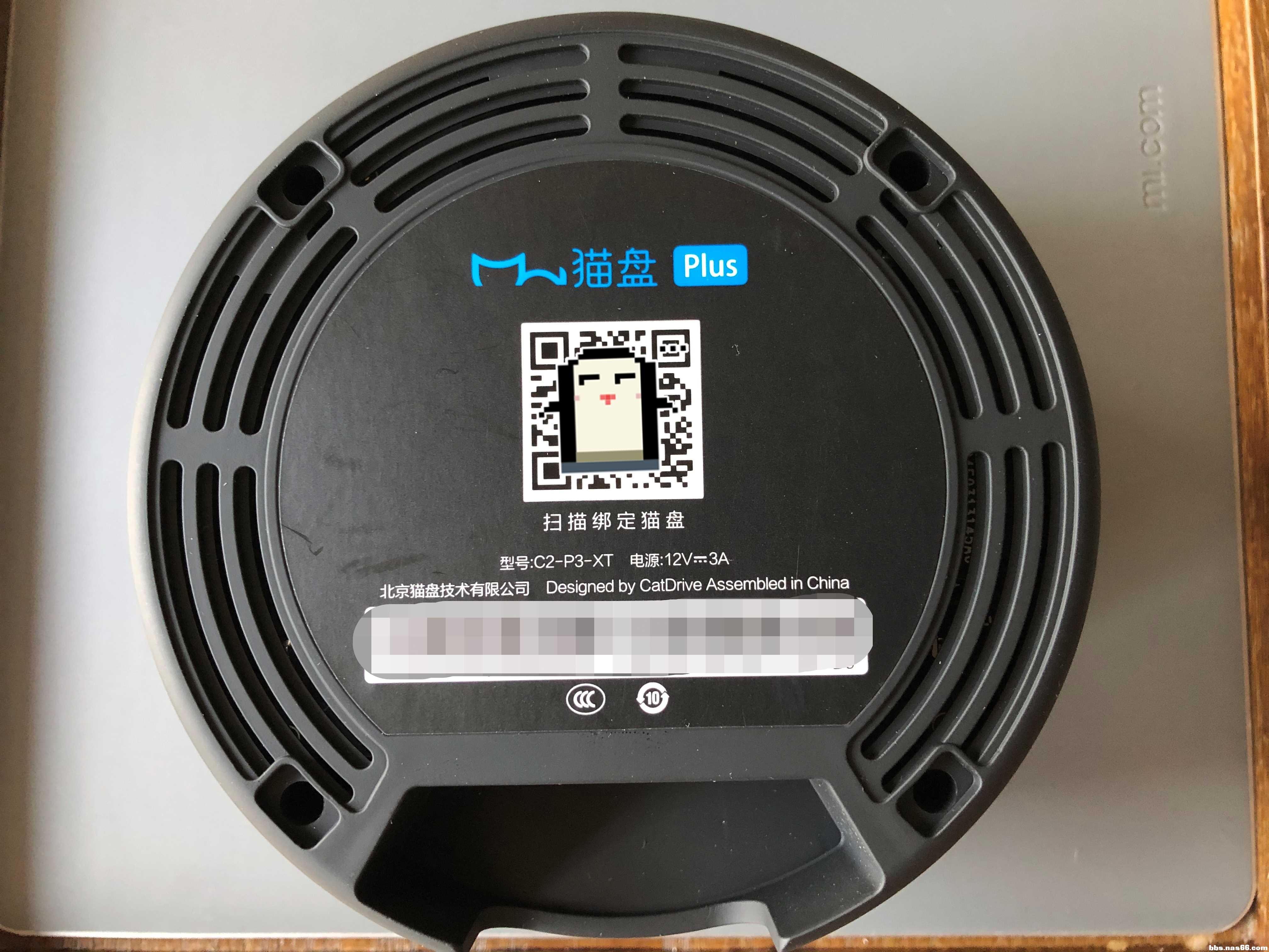

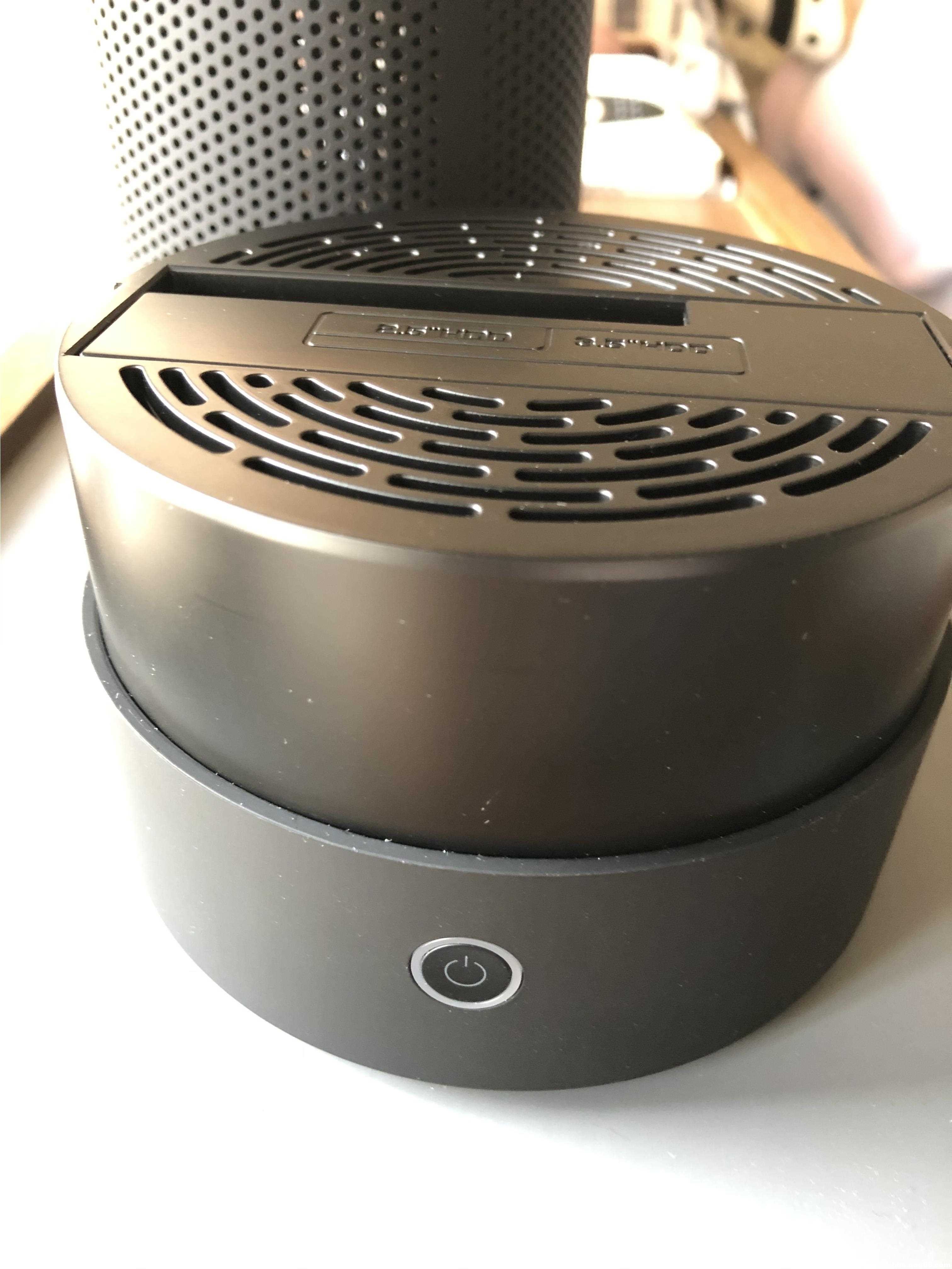

  J$ U9 j# p& _' W下面是我们这篇文章的主角,猫盘 plus。; X8 d; {  y. Q5 Q0 W( D
6 v' j2 H& A2 f7 E) N: m" q0 s
3 G  p$ v. f2 S7 f
2 }& Q* A) m: h3 t# A
+ |3 R, F" l( {6 L  r; Q, O1 ], L6 S+ c1 j) B: u$ v0 h
6 i( t* U6 n2 v8 E4 `

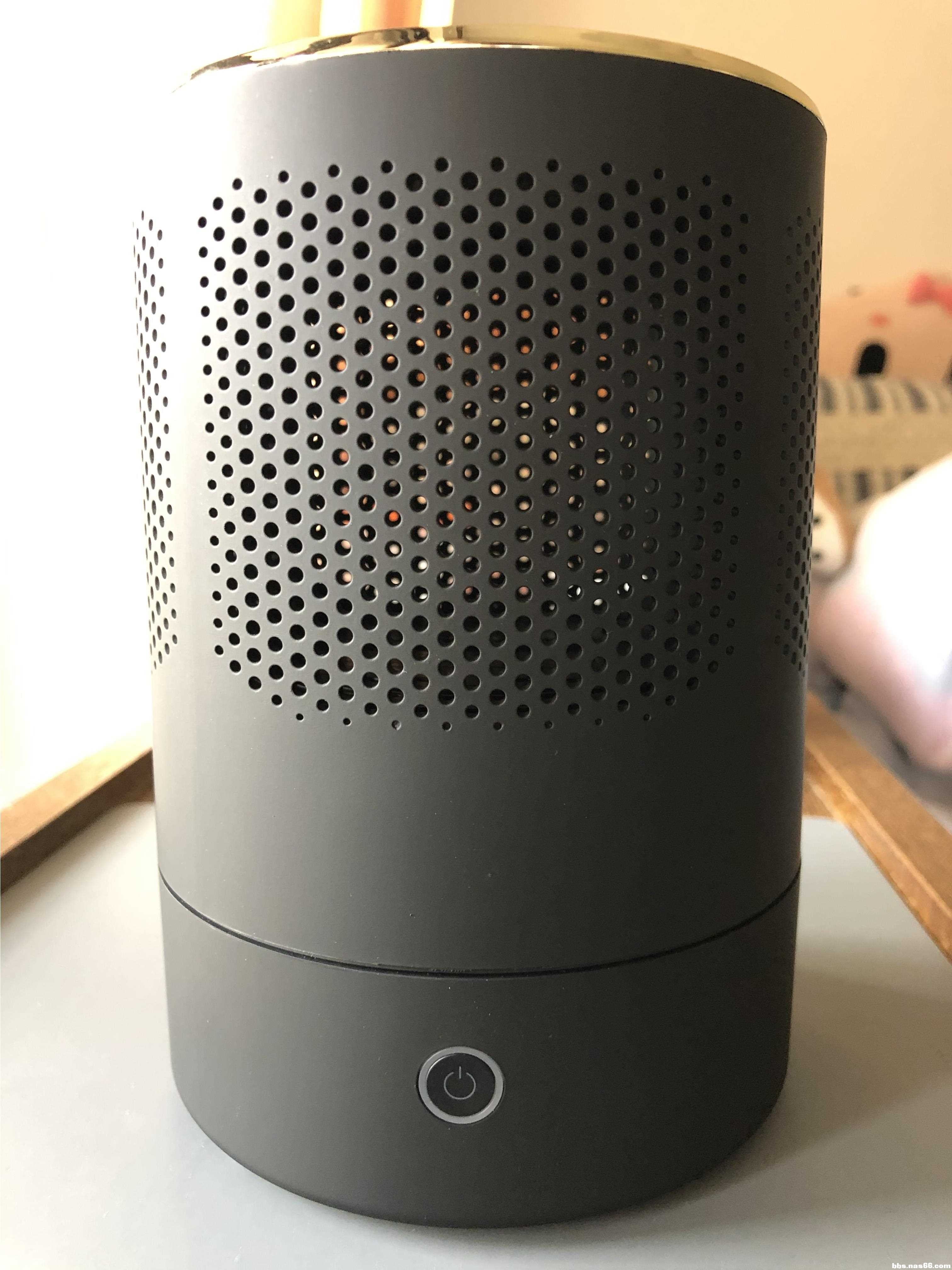

上盖逆时针拧开! j) \5 ^' q* p' d: b+ t$ i, R
+ I7 J) F. o0 \8 C* E
0 W9 [1 j0 m7 g" f

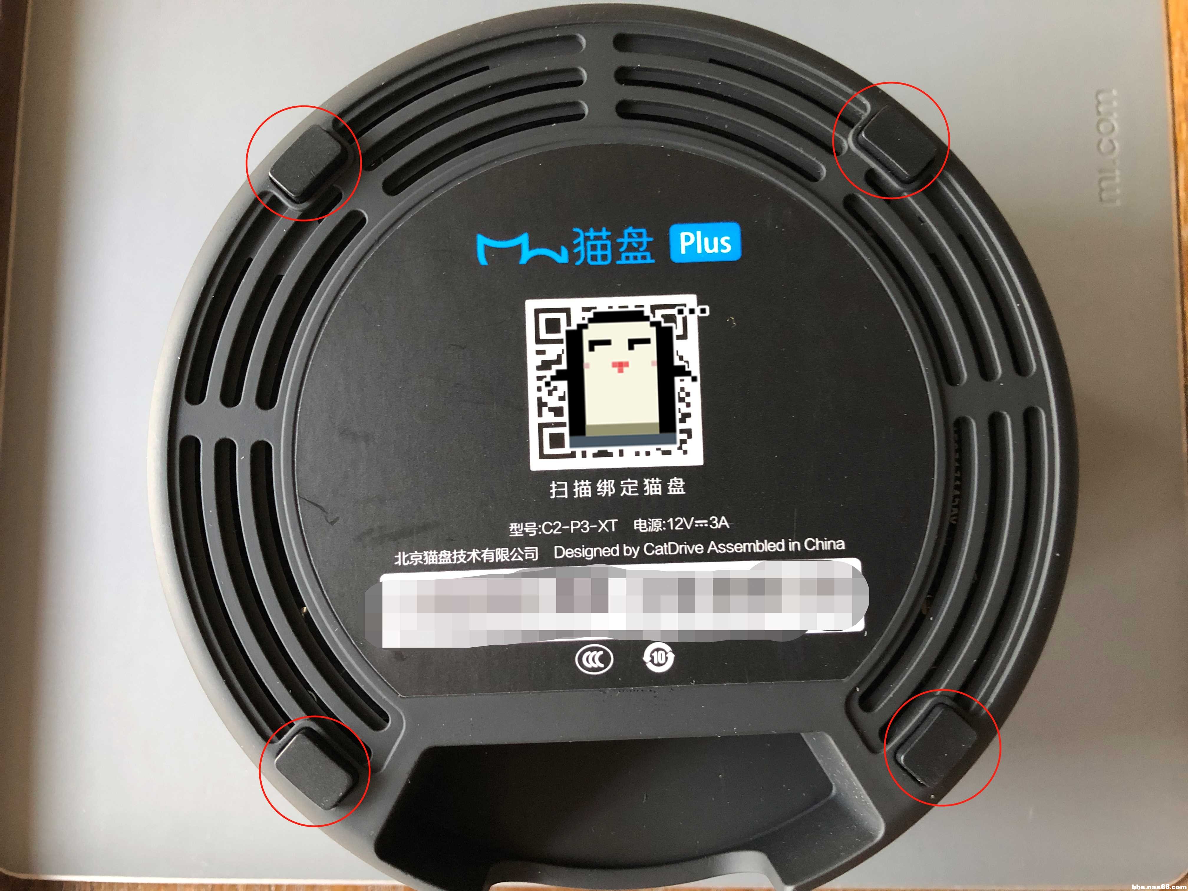

翻到底部。 拆掉底座的四颗橡胶粒。
( c: Y2 W4 e; p+ d! V- B/ @  z8 R/ X% P5 _7 U- |4 R. g( ]9 ?7 |

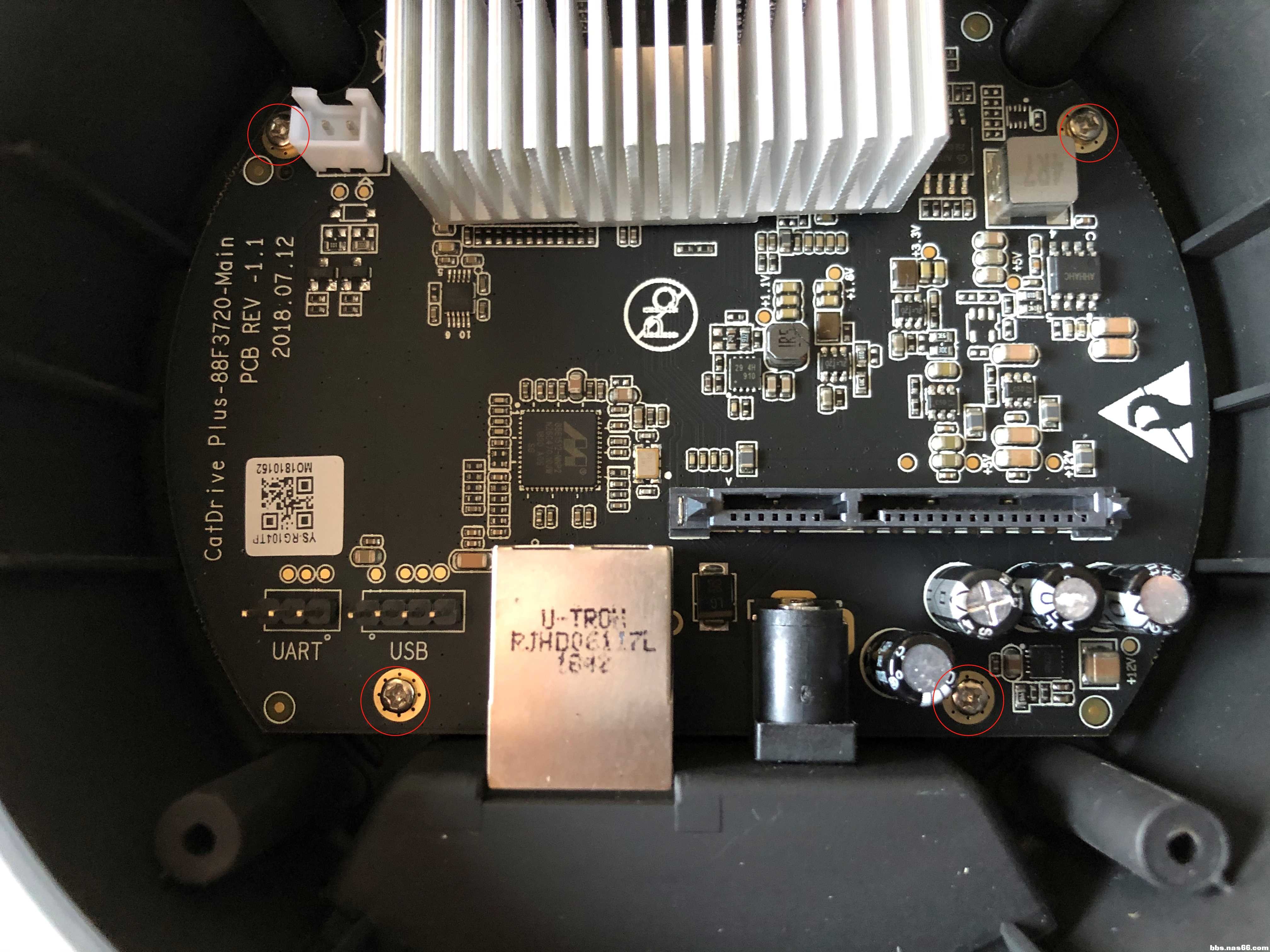

拆完底部四颗螺丝8 r" p9 S; }3 [/ S8 [
7 i* i7 L- {+ ?4 E: \; d6 b4 C
猫盘 Plus 来电自启5_1.jpg " X! t9 V! p% t
& ?, `; T' B! G  J/ e/ g' X' ]翻过来把中间硬盘座取出的时候,留意不要太用力,会扯断风扇连接线(比较短)。
/ a# G# z4 @3 Y" `" l5 n
8 p5 l6 A0 y) q/ U; ~( E

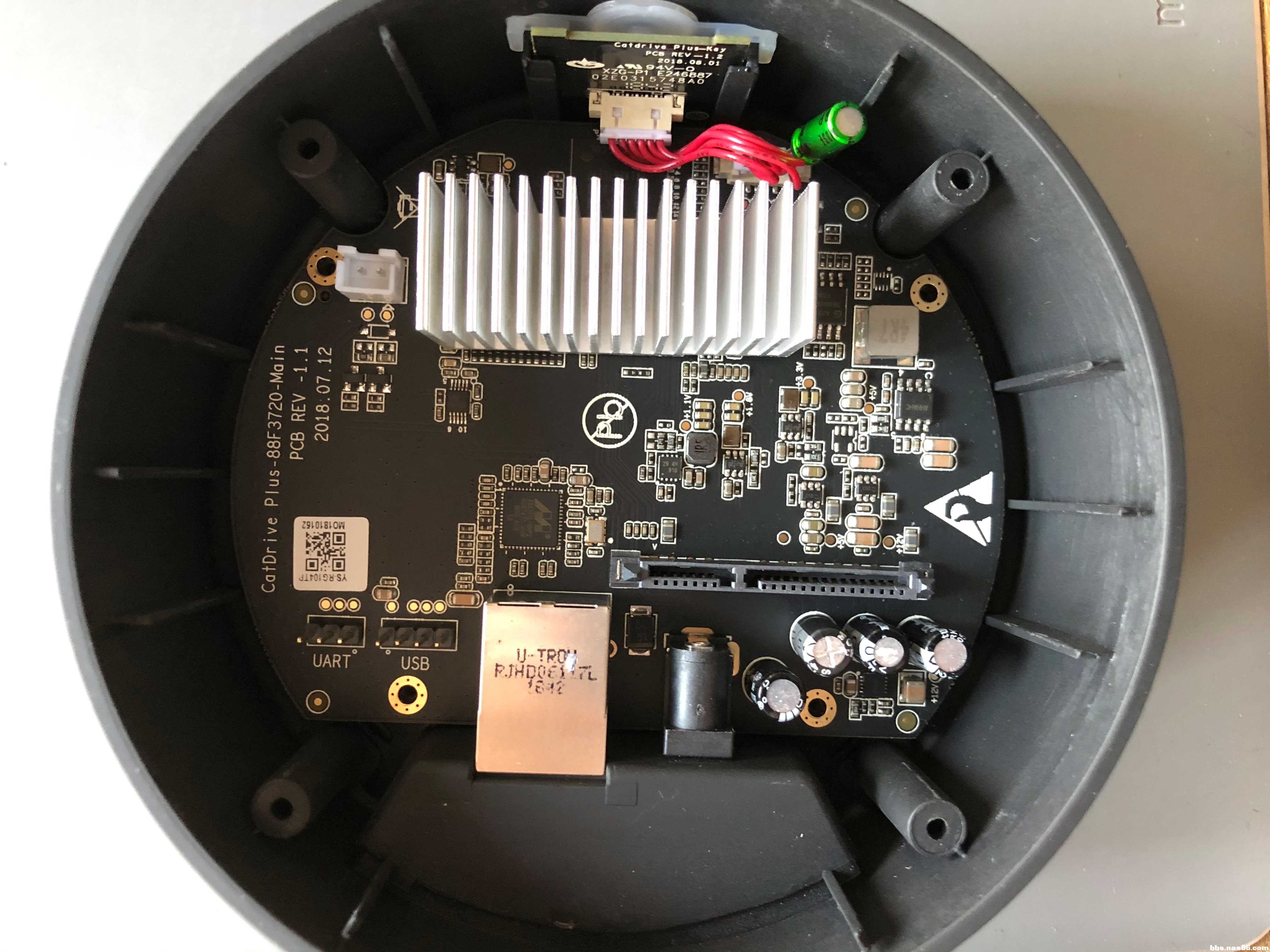

1 A! b5 i% v4 n, i1 A

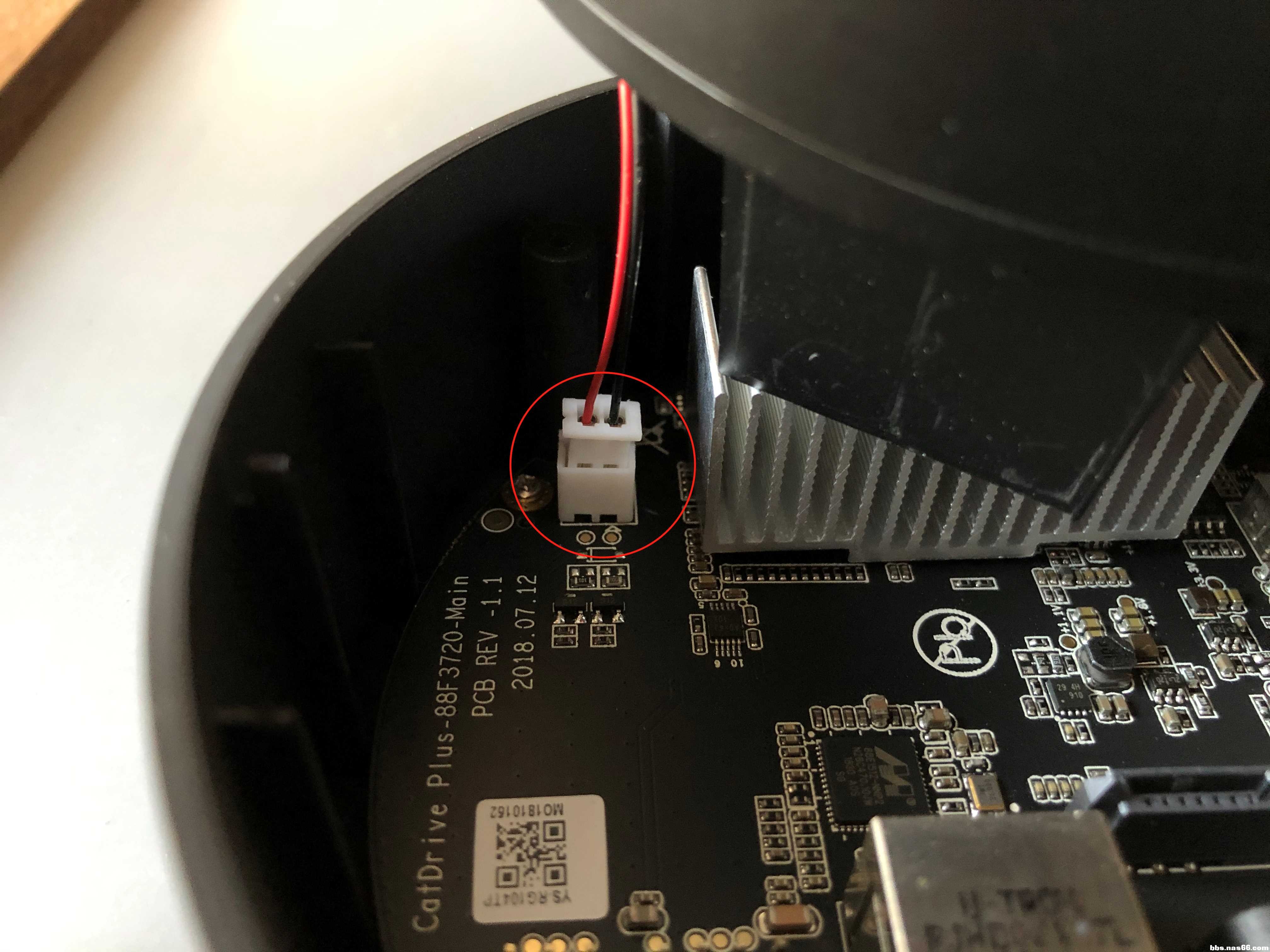

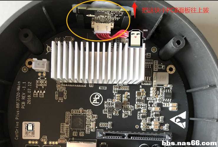

  N0 @5 k) ^, }' ?% z. {然后,拆掉四颗固定主板的螺丝,把主板和连接的小PCB面板一起取出来。8 C) n# X5 U8 t: b: c. p
8 J* c. B- q5 M" b4 K
猫盘 Plus 来电自启6_2.jpg 5 ^& @6 P1 E8 R6 l0 ^
+ I5 N# y  ^& ~3 D! T4 Y

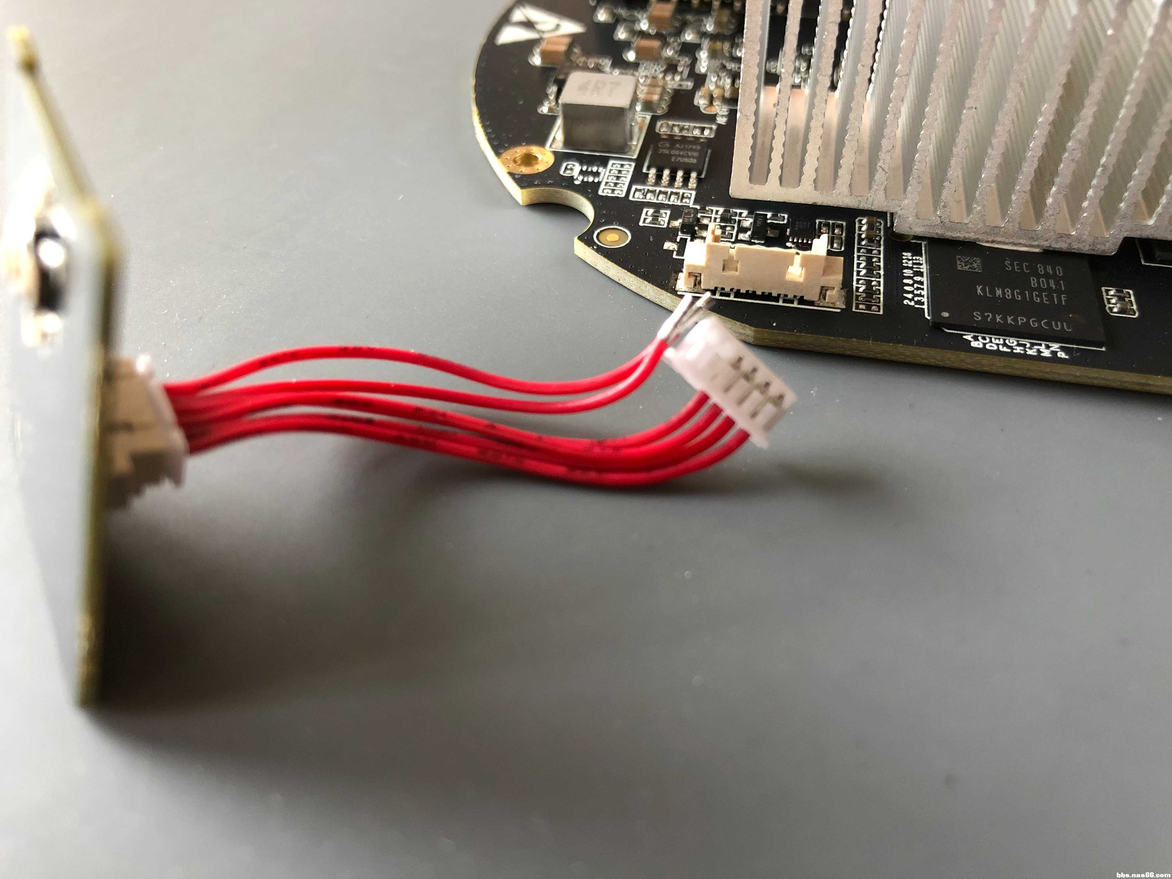

把这条连接的6P线,连主板端的这头从主板拔出。: H9 O: P0 z2 E& `3 u/ N$ G
2 z% v3 W9 @- X/ j% E! X: O: d

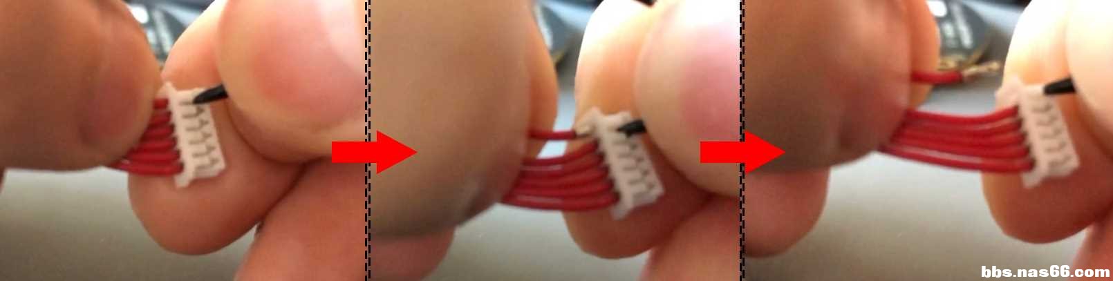

猫盘 Plus 来电自启7_1.jpg : w8 [  ?/ n, W8 @& Q; O8 ^2 `
8 G. l* N* V! K; `8 I在连接线的第1、2 针退针。 如图。% s) U2 }  p* k; F
& I2 g. D8 I# u$ u: H* i$ m
* n( T* F8 g# _* z! o& n' l2 b. a6 ?% C3 g* n
# a7 a) s1 l& D% F% m
4 C& b4 f# H: g
