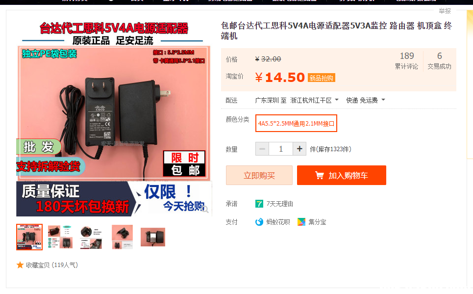

xj62com 发表于 2020-3-6 22:33:44 | 显示全部楼层 IP:–浙江–杭州 电信
  f# e5 S3 \. @' G1 G3 o+ p9 j' g7 @* Z7 ^2 l5 U8 R
14.5的5v4a 找了很久 亲测 可用
104
