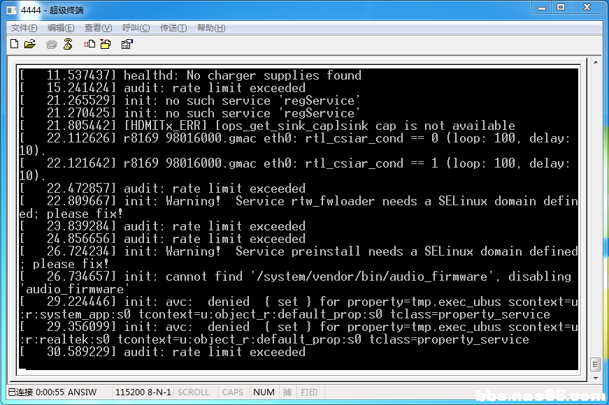

5. 以上刷机命令输完后就等着吧,10来分钟的时间,建议机器接上HDMI显示器,可以看到刷机进程。或者TTL界面显示类似以下画面,应该是刷好了。

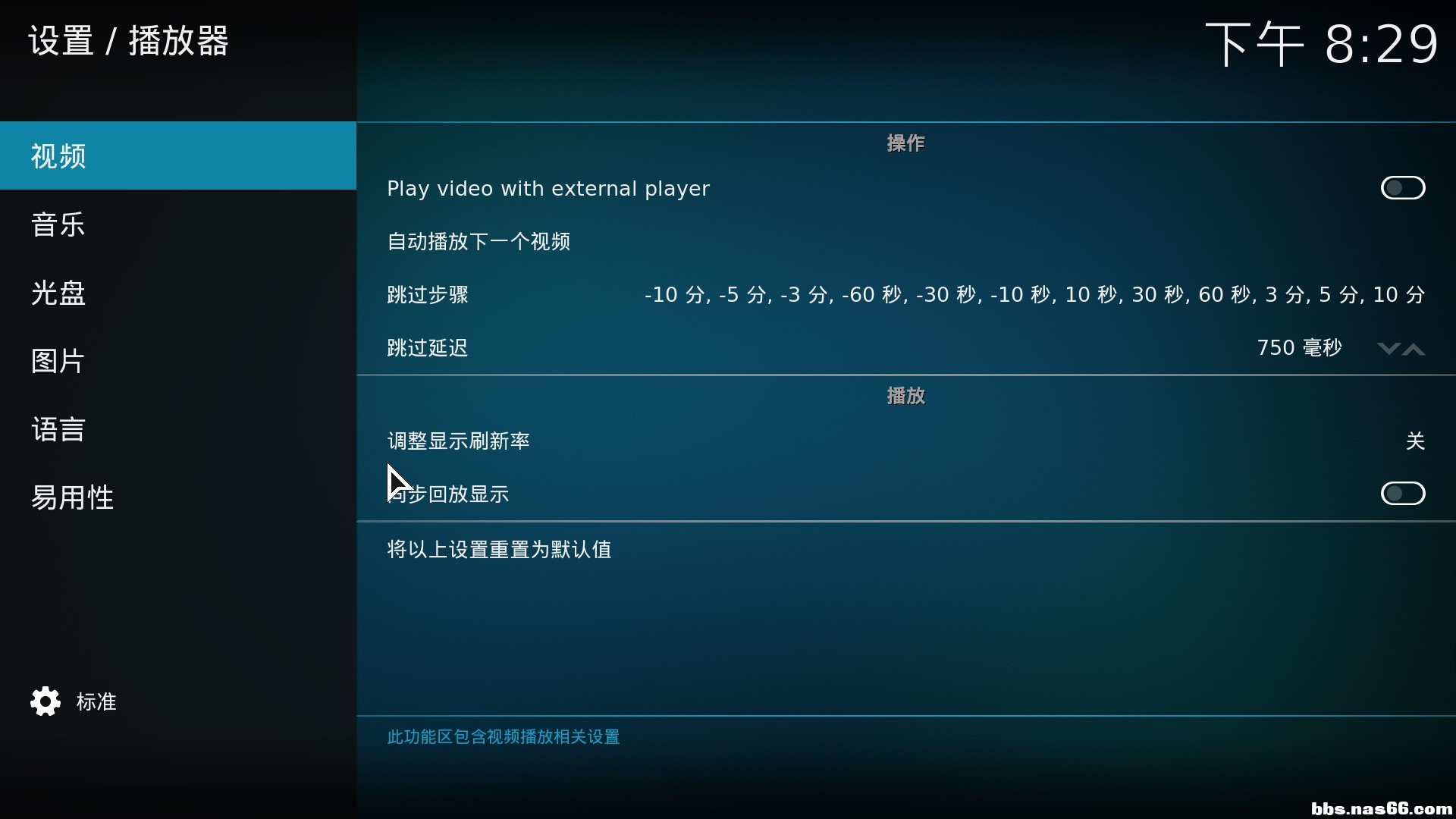

8. ZDMC设置须知:ZDMC设置里面需要改一个选项,不然会调用系统播放器内核,导致不能解码DTS。

刷机好了之后的TTL界面
刷机好了之后的TTL界面

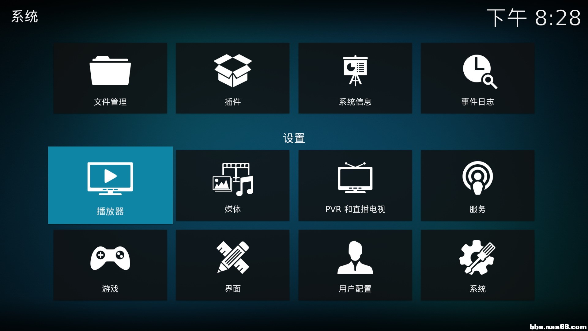

进入ZDMC的设置,进入“播放器”界面
进入ZDMC的设置,进入“播放器”界面
把“视频”界面第一项选用外部播放器的选项去除
