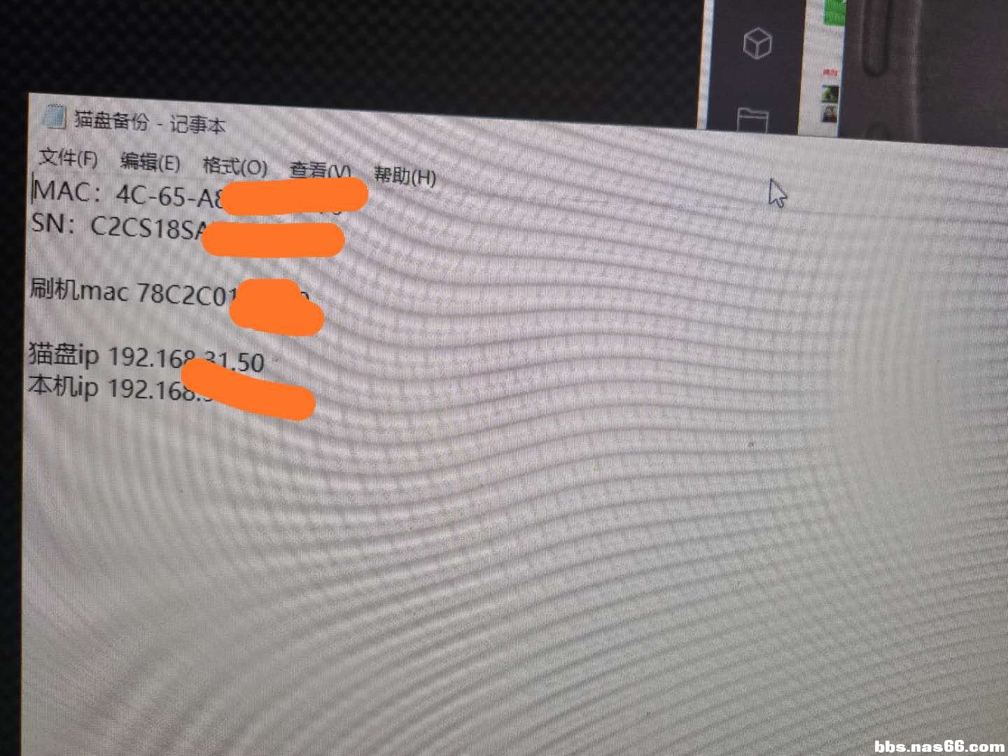

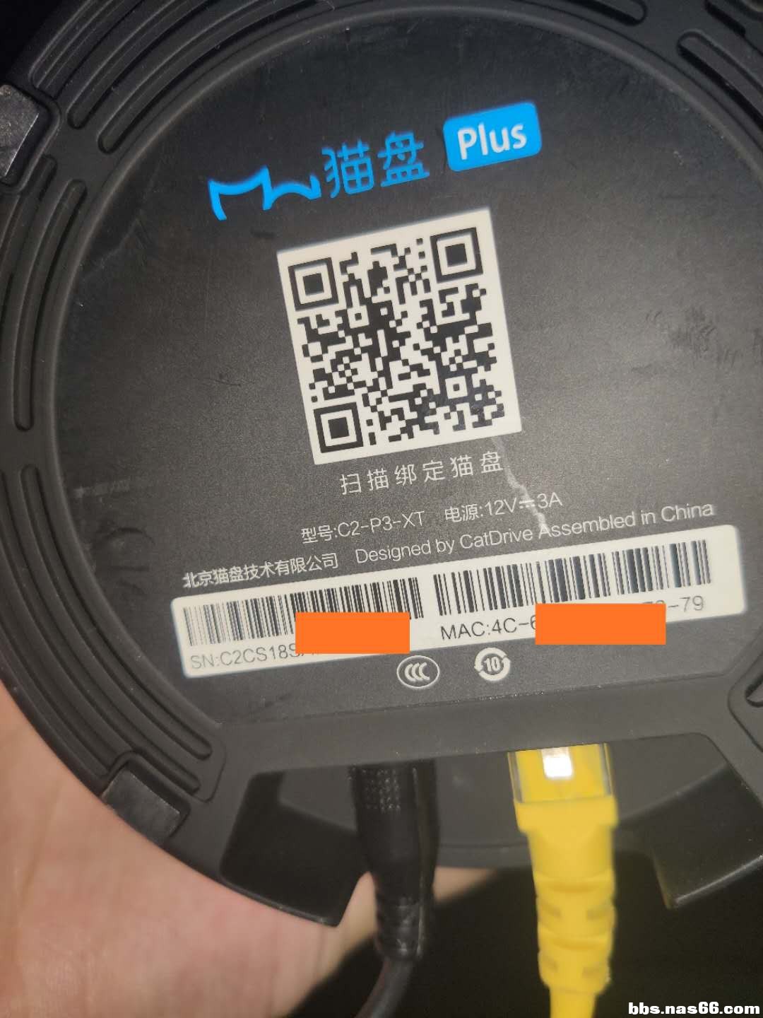

  • 把光猫背面的SN和MAC 都抄到TXT文本上
    PS:MAC的前六位改成78C2C0,不改刷机后Mac会变成E0E0E0
  • 打开路由器页面把  猫盘的IP  和  本机PC的IP  都抄到TXT文本上,一会儿用得到

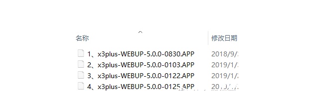

给X3P升级:升级之前需要插入硬盘(需格式化为EXT4格式),然后点击系统管理-上传APP包-开始安装,请按照编号顺序一个个升级,否则会出问题。

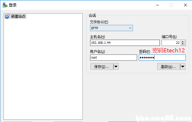

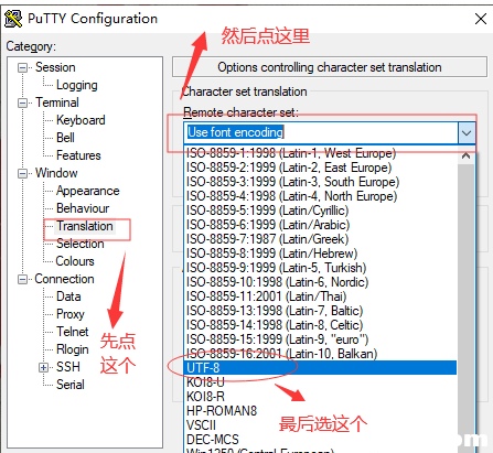

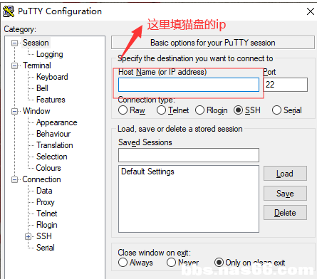

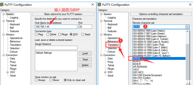

这段代码是要在ssh里输入的。我先发个工具。绿色的。putty。各位也可以自备。下载地址上面网盘有
1.png 2.png 第二步改设置。不然会有乱码
微信截图_20200310040656.png 微信截图_20200310040710.png 4 [  I! {* g& q4 m2 p5 y4 o

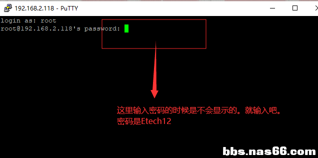

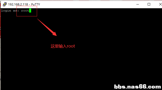

这里猫盘的密码:用户名 root 密码 Etech12
然后复制上面的命令。然后在这个黑黑的窗口按一下鼠标右键就拷贝上去了。然后回车。
微信截图_20200310040824.png & y' M1 Z+ ~" _% I

原谅我不能截图。因为我已经刷好了。。。之前如果putty没有改设置。中文就会显示乱码

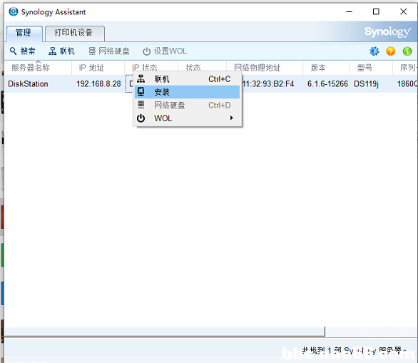

打开http://find.synology.com/  点一下搜索设备,这时候能搜到猫盘了,显示DS119J,点击联机,按照提示一步步进行系统安装即可(要选手动安装,文件DSM_DS119j_24922.pat在网盘里)
准备工作
1、猫盘用DS119j的最新系统 下载pat文件:https://www.synology.cn/zh-cn/support/download/DS119j#firmware
            2、群晖助手工具 Synology Assistant,下载后安装:https://www.synology.cn/zh-cn/support/download/DS119j#utilities
3、准备好硬盘,提前在电脑里面删除硬盘所有分区,不需要新建分区
4、插入电源、网线连接路由器,电脑和猫盘在同一个路由器上。
待猫盘通电一分钟后,打开 Synology Assistant,点击搜索
如一次搜索不到,多点几次,出现如下界面,弹出点 取消
9 s. s& I. k0 V% ~- [8 {
刷群晖完成!可以开始用了

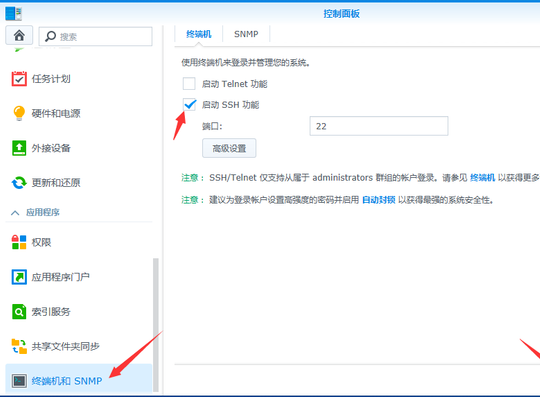

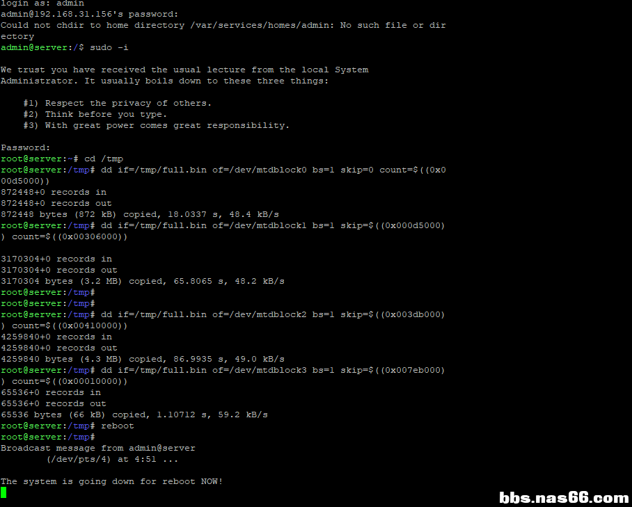

3、群晖升级DS120J 微信截图_20200310050512.png   ^8 s; p3 c5 N1 h9 q/ g
1、打开群晖的SHH功能
* @/ V0 P) f  c: [* k
2、打开WinSCP(网盘中有程序),输入猫盘当前ip登录,用户名与密码就是群晖的管理员用户名与密码
3、登录后把引导文件 full.bin 放进 tmp目录下
4、打开putty工具,输入猫盘当前ip,进入shh
     用户名与密码就是群晖的管理员用户名与密码(复制后在shh中右键就粘贴上了)
然后按顺序执行以下几条命令
sudo -i
: {" N7 H+ Q- E; i
会提示输入密码,再次输入管理员密码即可。
cd /tmp
5 v1 W; ^9 X4 e+ d
下面的命令  输入一个回车执行一次,等到有反馈后再执行下一条:以下等待时间较长,请耐心等待
dd if=/tmp/full.bin of=/dev/mtdblock0 bs=1 skip=0 count=$((0x000d5000))
dd if=/tmp/full.bin of=/dev/mtdblock1 bs=1 skip=$((0x000d5000)) count=$((0x00306000))
dd if=/tmp/full.bin of=/dev/mtdblock2 bs=1 skip=$((0x003db000)) count=$((0x00410000))
dd if=/tmp/full.bin of=/dev/mtdblock3 bs=1 skip=$((0x007eb000)) count=$((0x00010000))
四条命令执行后如下图
# h" u3 O- Y# S6 z, H
最后直接输入 reboot 重启。打开http://find.synology.com/  点一下搜索设备,这时候能搜到猫盘了,显示DS120J,点击安装,按照提示一步步进行系统安装即可(要选手动安装,文件DSM_DS120j_24922.pat在网盘里)因为盘里没有数据,没有测试丢不丢文档,应该不会!刷群晖完成!可以开始用了,以后在测试洗白!!
