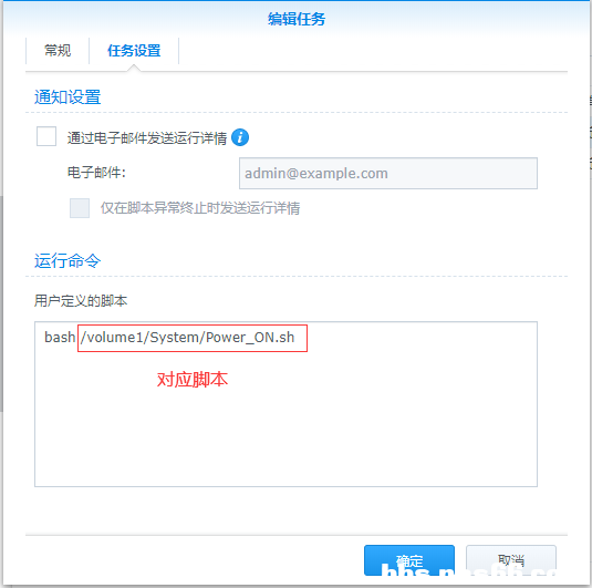

现在实现原理为:

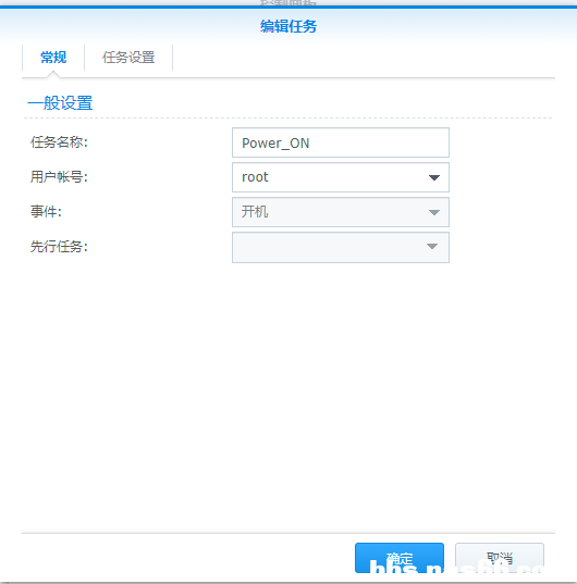

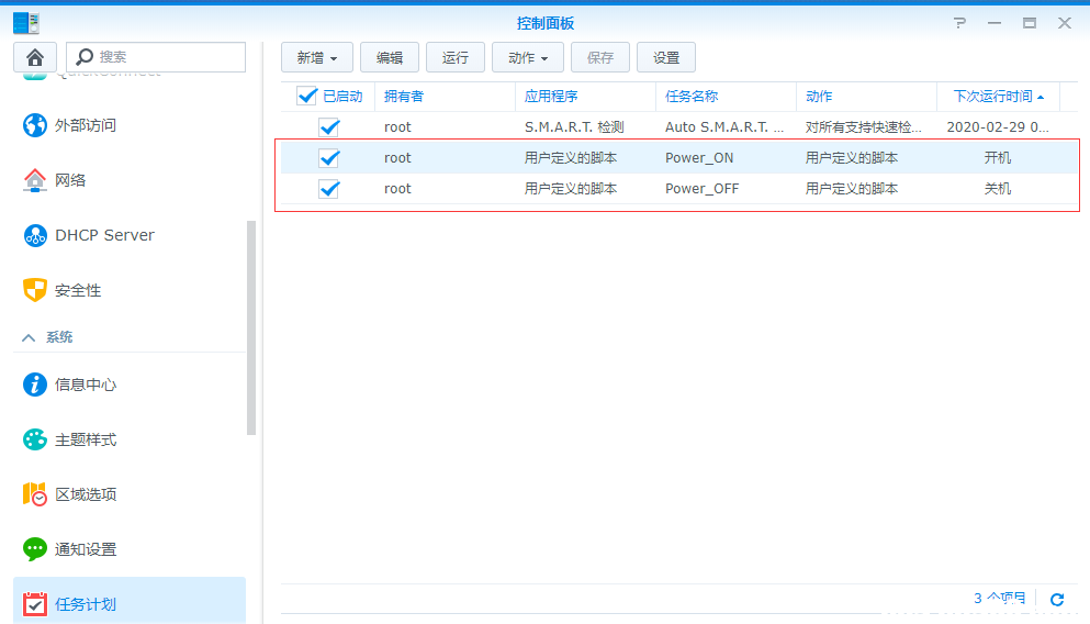

    在 群辉的 控制面板->任务计划 添加了两个用户脚本。触发时间对应开机和关机。
其中,Power_ON为开机执行脚本。

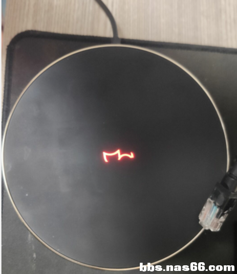

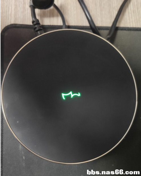

开机脚本执行的流程为:

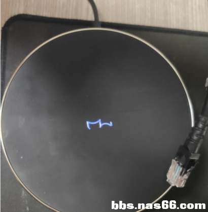

  向日志文件输出信息,将LED灯变为蓝色。表示正在检测网络,等待60秒,为等待IP的获取。如果网络IP检测正常,则会将信息输出到日志文件,并且LED灯变为绿色。如果获取的IP有问题,LED灯会变为红色,并且重启设备。一直循环。
执行流程为:
猫盘上电,系统系统完成蓝色灯亮起,输出到日志文件。
如果等待60秒,IP获取失败,红色灯亮起,输出到日志文件,设备重启。
如果等待60秒,IP获取成功,绿灯亮起,输出到日志文件。

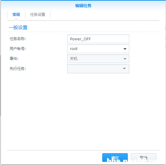

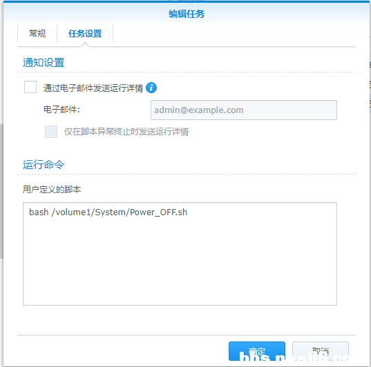

Power_OFF为关机执行脚本。
关机脚本执行的流程为:
将LED灯关闭,输出到日志文件。

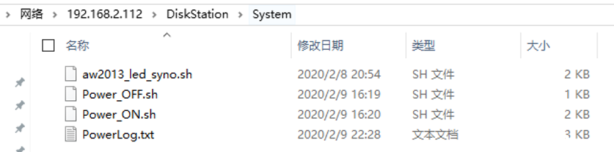

需要到的文件如下
aw2013_led_syno.sh文件为LED灯控制脚本。
Power_ON.sh文件为开机执行脚本。
Power_OFF.sh为关机执行脚本。
PowerLog.txt为输出的日志文件。

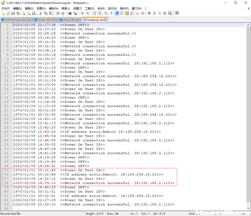

' d& n4 l. h  [4 m5 U
日志信息如下,给大家讲解一下,查看红色框选区域即可。
35行,为上电启动的输出日志。
36行,为IP获取失败的输出日志。
37行,为再次上电启动的输出日志。
4 j# |5 e0 X1 O* c
38行,为正常获取到IP的输出日志。
