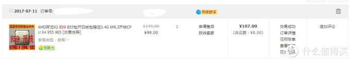

首先,下手包开核cpu,店铺里似乎有套装,不过我感觉贵了,反正是玩玩,得精打细算呐。
107元购入cpu

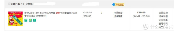

内存我也是第一次听说AMD专用内存条,真的是比较便宜,不知道啥原理???为毛intel不能用???
amd专用内存,啥原理?

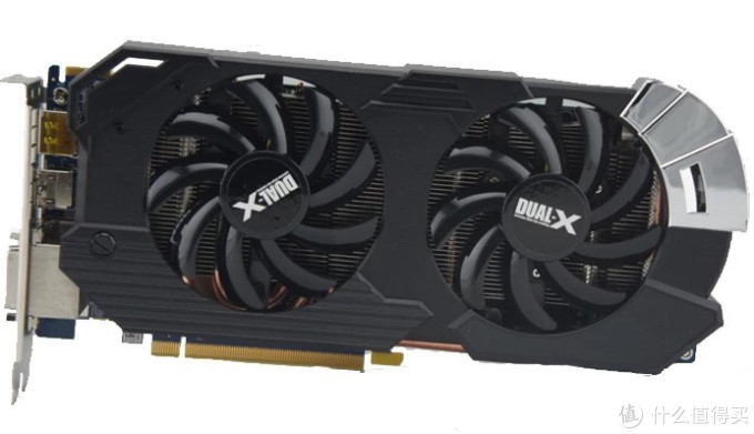

最关键的是,显卡是什么呢?
视频里用的是HD5850,1g。时隔1年,再买这个显卡,似乎,有点过时了。
好吧,最近咸鱼上我还多买了一个HD7950 3G。
等等,说好的500元装机,怎么到这里就变位了?
HD7950咸鱼上起码7xx啊。
嗯,不要在意这些细节。
HD7950

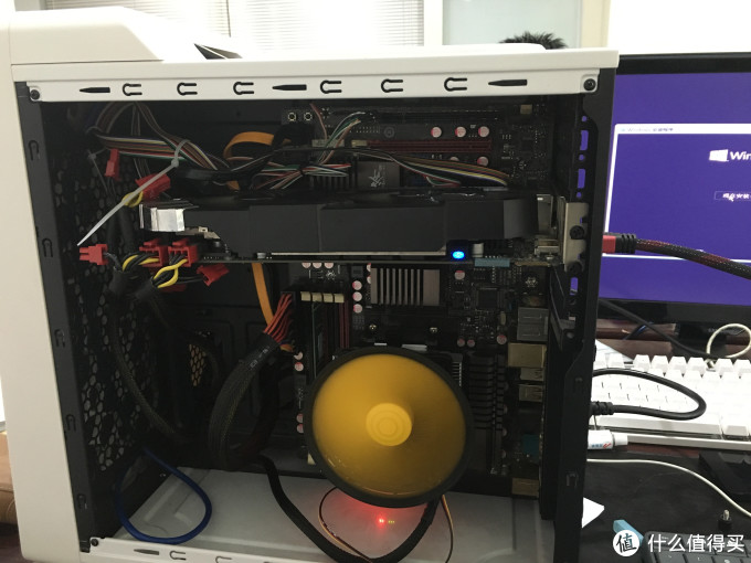

好吧,终于,闪亮登场!!!!!!!!!!
机箱是这款

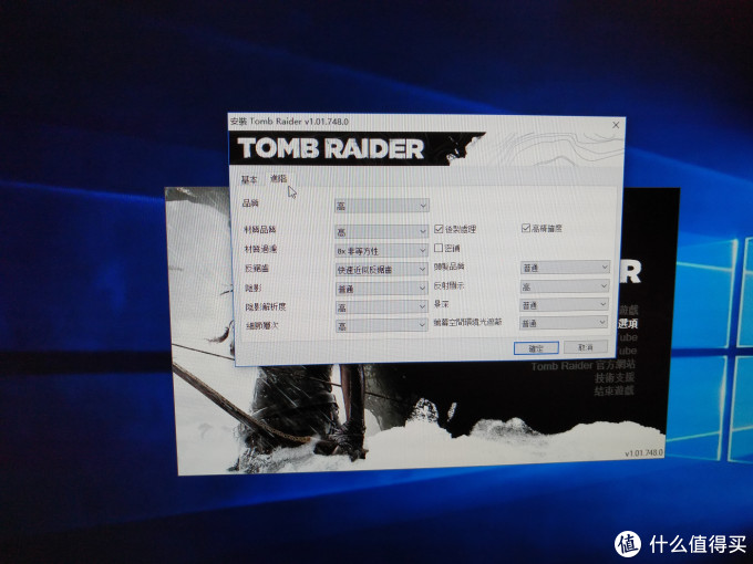

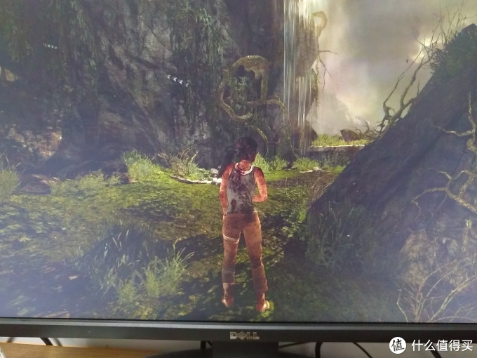

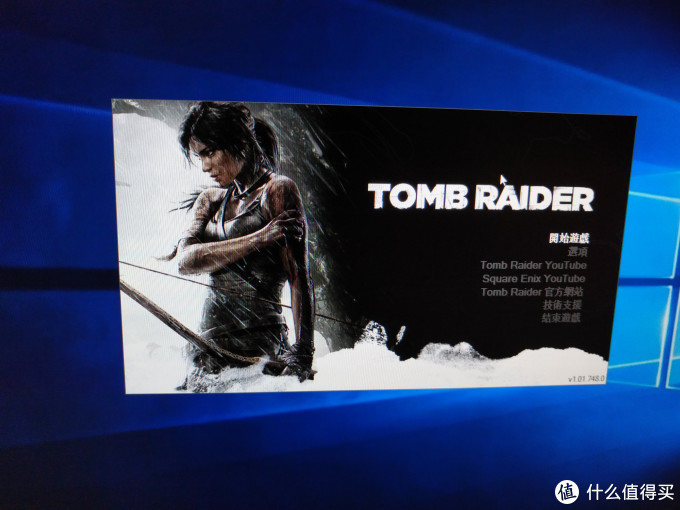

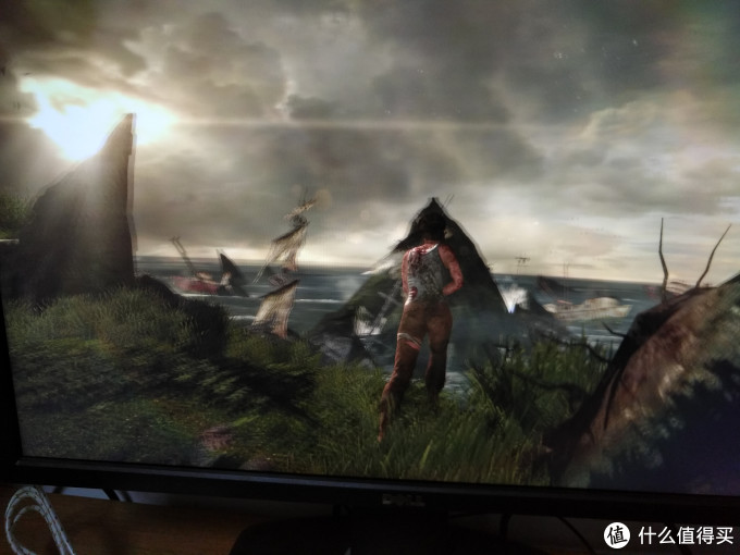

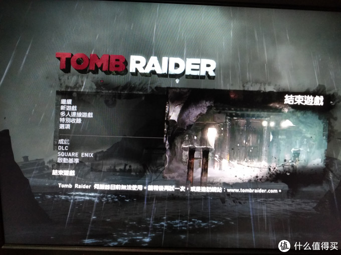

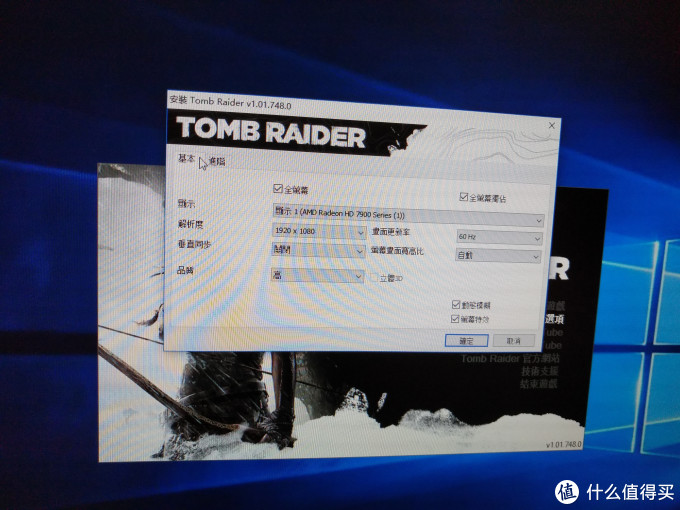

look,玩古墓丽影9,还是可以的。10没有空间测试了。
古墓丽影9-1
古墓丽影9-2
古墓丽影9-3
古墓丽影9-4
古墓丽影9-5
古墓丽影9-6

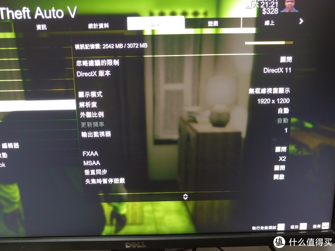

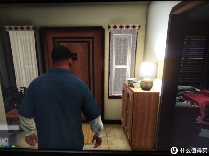

然后是GTA5
GTA5-1
GTA5-2
我觉得满流畅的,其实我很少玩,真的只是随便玩玩,经常玩死……所以,开了作弊器。

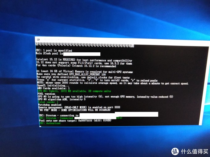

好吧,为啥会装win10 64位,为啥会有多余的HD7950,都是因为这个。别问我为啥,我什么也不知道。
我什么也不知道
