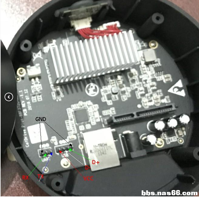

之前刷好了群晖系统,因为想洗白群晖按教程改了vendor.bin,结果重启就完全进不去系统了,网线连接路由器上也看不到设备。
& M+ E2 M. [0 Q4 p+ ?/ s无奈买了TTL线和USB延长线救砖" ~8 w7 J1 T/ N( P; q0 O  {( I
但完全按照这个图上接线后TTL怎么都无法连上; n" v9 X; I7 t" T! O3 `
# ?, [) y; U5 F- w/ {6 t直接卡在了第一步,完全没法进入。8 c  g8 J$ ]- c( {) [
电脑是Win10 64位,电脑换了2台,都是一样的问题,完全无法进入TTL,TTL灯是TXD和RXD会亮,求救该如何解决,感谢!

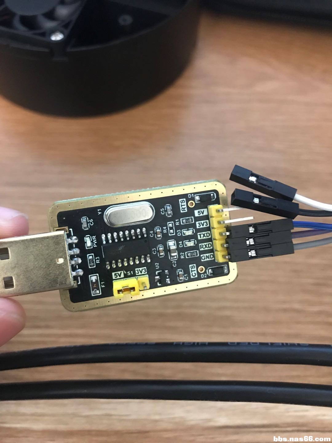

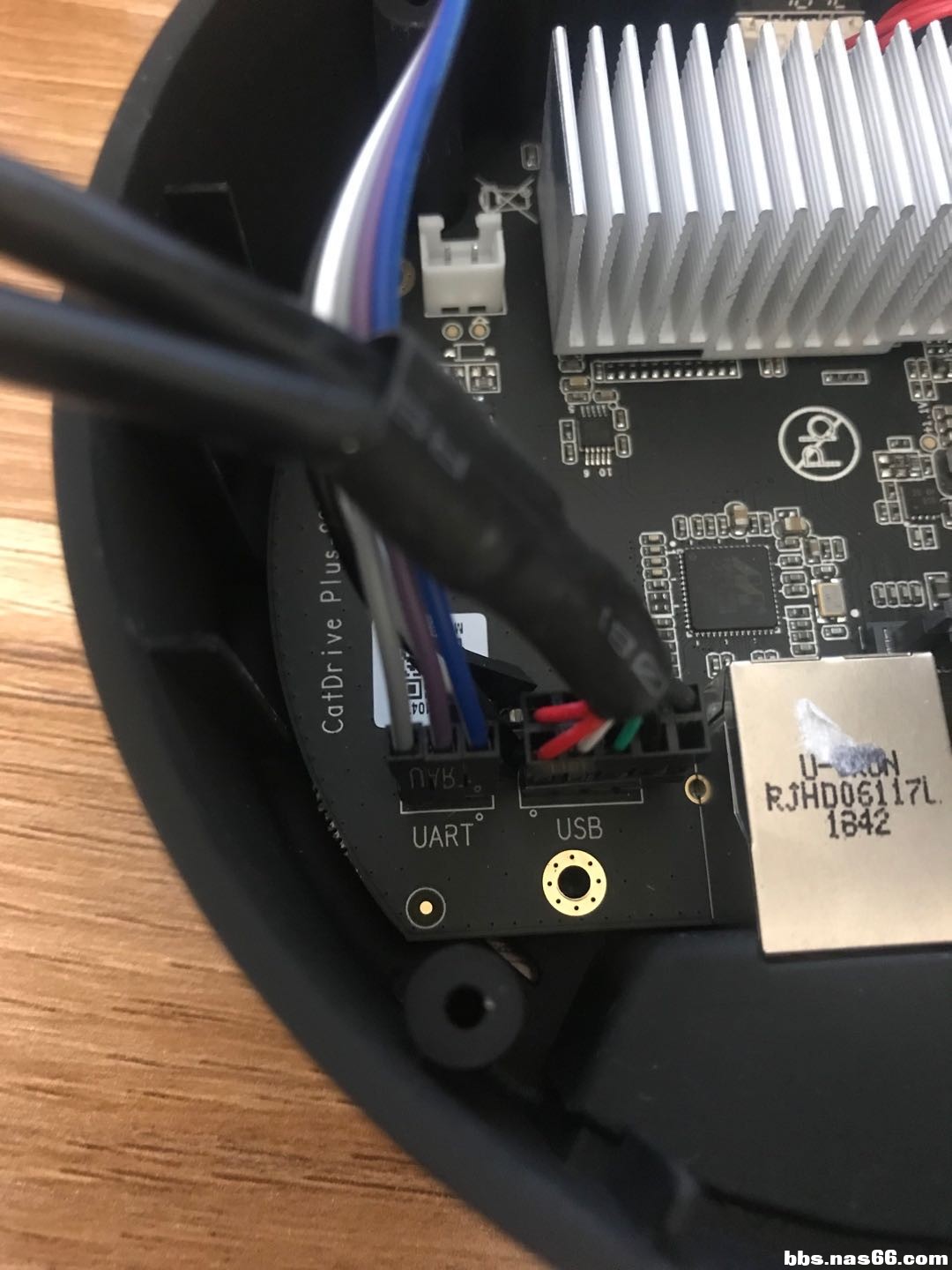

把你的TTL板子拍一下。接线图简单画一下。软件用putty。需要在设备管理器查看用的串口。

 楼主| willhcz 发表于 2020-3-26 11:17:24 | 显示全部楼层 IP:–广东–深圳 电信
QQ66566 发表于 2020-3-26 07:24: k$ k: p% l) g8 V. }" ~; ^8 Q
把你的TTL板子拍一下。接线图简单画一下。软件用putty。需要在设备管理器查看用的串口。 ...
- @5 g- ~& @) @; c, [/ L. x* f; d* W 1.jpg 2.jpg ,请教一下这样接线有问题吗,谢谢
2 ~4 E+ T+ J, b& Z

. z0 q' {( f$ L# {. CTX与RX要交叉,猫盘的发送接TTL的接收。
