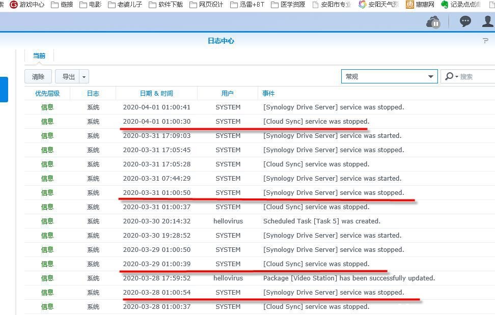

找到问题的根源了,8 E# z$ x8 I- N* |7 D! f
刚到手猫盘的时候,纯小白,理想的是让猫盘每天晚上1点自动关机,下午下班前再自动开机
6 h: @& Z! r$ b$ ]2 x) m- v2 t3 [. k但没有想到猫盘没有主板自动开机功能,8 |& \+ a' d. ~+ p9 @! e( F
所以,自动关机执行了,
3 j2 i$ S8 ^" u, [! o7 J但自动开机没有,' z8 g1 m8 Y1 \% Z2 @
8 s/ l! P1 _8 U  u' R( L另外一个问题出来了,
4 @3 q( E2 J5 s% H& e我把控制面板 - 电源 里自动开关机删除了,
; `. H: `5 f) k+ ~可是猫盘还是到早上1点就自动关机了(看看日志才知道)。% j! |" [8 ?& }; J- m  y7 ], F7 e6 }# E
6 ?1 E' t$ F& v2 w, ^$ S不知道怎么回事,确实需要重新安装DSM吗?
- D6 Z: \2 X5 U! r# Y" P9 L我把猫盘的硬盘拿下来,* d# c9 u6 Q$ H+ r* _* {- `
放在电脑上把2.4G那个分区格式化了,
5 G& g/ x$ W  o4 }4 z安装好后,提示转移,+ i- D& V/ ~! ^. z7 Y
按照提示操作,
) {- {1 B- L8 }& X4 B0 g7 s数据没有丢失,$ Z& l/ k, T! e$ J+ V8 K
但是问题又出现了,8 c2 h' ]9 w8 b) N2 T. ?1 u
1天多时间后,还是出现掉线的问题+ y6 N) i1 P/ i# _4 c2 t
& _- x- D, P" J0 W/ g5 q- H
下了狠心,% j8 R6 s8 h4 E  s2 D* u* m
按照网上的教程,
& E2 J% Q: M: d7 ]# E- m* S& \把119刷成了120固件,
- B0 x( X7 C, |6 W数据保留,
# U3 ~+ r* @7 B, @* C2 T目前运行了3天,没有出现连不上的情况。
1 N  T. C& q* U5 \
2 A$ o* l3 m. X; z/ \但是发现一个问题,
1 y# x  _2 E5 ]5 K2 K  ~2 P按照119改sn和mac的方法,0 g: e  K( L; t( C5 }  Q
修改root密码后,
$ t/ b  ~1 U- ]winscp连接不上,7 g2 g5 o( Y, E0 u4 ~/ `
所以强烈建议要刷120固件的
. o4 c. L, c0 x2 l; z! G在刷前,先按照网上的教程,把固件内的sn和mac修改好,- u  s) w, X) a# m4 Y; ]
再刷的话,应该就能全白了(声明:我没有这样刷,现在用的是固件带的sn和mac ,所以先保留好数据,出现问题不负责)
9 x; m/ M  n" m; h; C- j& t
