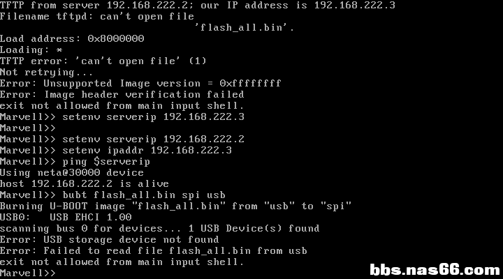

1037379732 发表于 2020-3-31 10:50:29 | 显示全部楼层 |阅读模式 IP:–山东–德州 联通
已经换了两个U盘了,还是识别不到! D; n+ E, m8 j$ l0 k. }

饺子盒 发表于 2020-3-31 14:07:55 | 显示全部楼层 IP:–北京–北京 中关村数据中心
U盘2G以下。如果是大U盘分区分一个2G以下的

endemon 发表于 2020-3-31 14:58:33 | 显示全部楼层 IP:–上海–上海 电信
确认下,u盘有没有插反了。。。。其次确认下,文件名对不对。。。。

饺子盒 发表于 2020-3-31 23:00:45 | 显示全部楼层 IP:–北京–北京 电信
1037379732 发表于 2020-3-31 19:35* H, g+ P: N3 p2 F
刷群辉掉盘好像,除了焊cpu以为没有其他解决办法了吗
) N6 f& ^7 L5 |7 j, K
你用TFTP   把X3P放到一个目录下。
% P) w6 J, Y7 i然后
+ b) u3 w: s$ ~8 Y1 p3 wsetenv ipaddr 192.168.1.100 #设定本机ip
/ h$ Z7 i# x3 ^; G$ Vsetenv serverip 192.168.1.2 #设定tftp服务器ip
+ ]9 v! H2 l' [) V. V: s# Sbubt full.bin spi tftp* x+ `; }  H0 f! N/ d" |: A
然后把X3P加外三个文件放到U盘里,U盘小于2G,开机后一直接重置键接电源不要松开,不要松开。等到刷机了在松开。

 楼主| 1037379732 发表于 2020-4-1 10:01:38 | 显示全部楼层 IP:–山东–德州 联通
6 g5 Z- a8 l8 j8 h  ~1 W% T你用TFTP   把X3P放到一个目录下。- g6 y$ [- w$ G* v
然后0 M! h) k& E' ^' h( d6 L
( Z$ b4 V; V! @5 r
昨天花了半天时间,刷了单系统群辉,感觉u盘3.0的不太能识别,拿移动硬盘接2.0线识别上的

 楼主| 1037379732 发表于 2020-4-1 10:38:31 | 显示全部楼层 IP:–山东–德州 联通
长焦镜头 发表于 2020-4-1 10:24
6 e' a8 z- G) A3 i换线、换U盘、确认插口无误
- I+ s; f* H* m+ Z( {" S
最后账上单系统了,用的移动硬盘2.0接线装上的,3.0识别不到,不知道是线的原因还是U盘的原因
