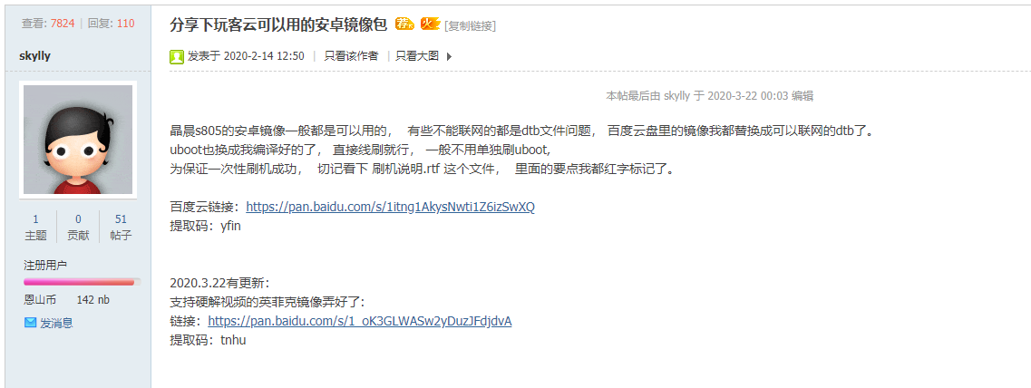

准备
1一条公对公USB线
2S805芯片安卓镜像  通用镜像网卡均为100M 建议用专用镜像
3 USB_Burning_Tool  镜像写入工具 http://www.pc6.com/softview/SoftView_199997.html
4USBWriter U盘写入工具 http://www.pc6.com/softview/SoftView_571249.html
公对公USB链接电脑后接2口(靠近HDMI)
烧录软件打开镜像
烧写软件先点开始 老版短接这两个点 短接后通电开机自动写入
PS 可能刷入失败   50%前失败基本都可以重新刷入  50%以上失败 就得焊TTL救砖了。
英菲克镜像我另起一贴提供
然后通电开刷 刷完就有了 安卓系统 由于玩客云没有遥控器和红外 需要接鼠标使用
模拟器系统玩家继续看
准备8G及以上TF,在电脑上格式化(选择FAT32,选择FAT32,选择FAT32),
运行USBWriter,将解压后的 img,写入优盘.写入完成后,不要着急拔下来. 点关闭再弹出读卡器
U盘插入1口后  短接好主板   插入电源  用牙签捅菊花通电  LED变紫色后就可以松手 进入模拟器系统  第一次进入会比较久 时间与你TF卡速度有关
