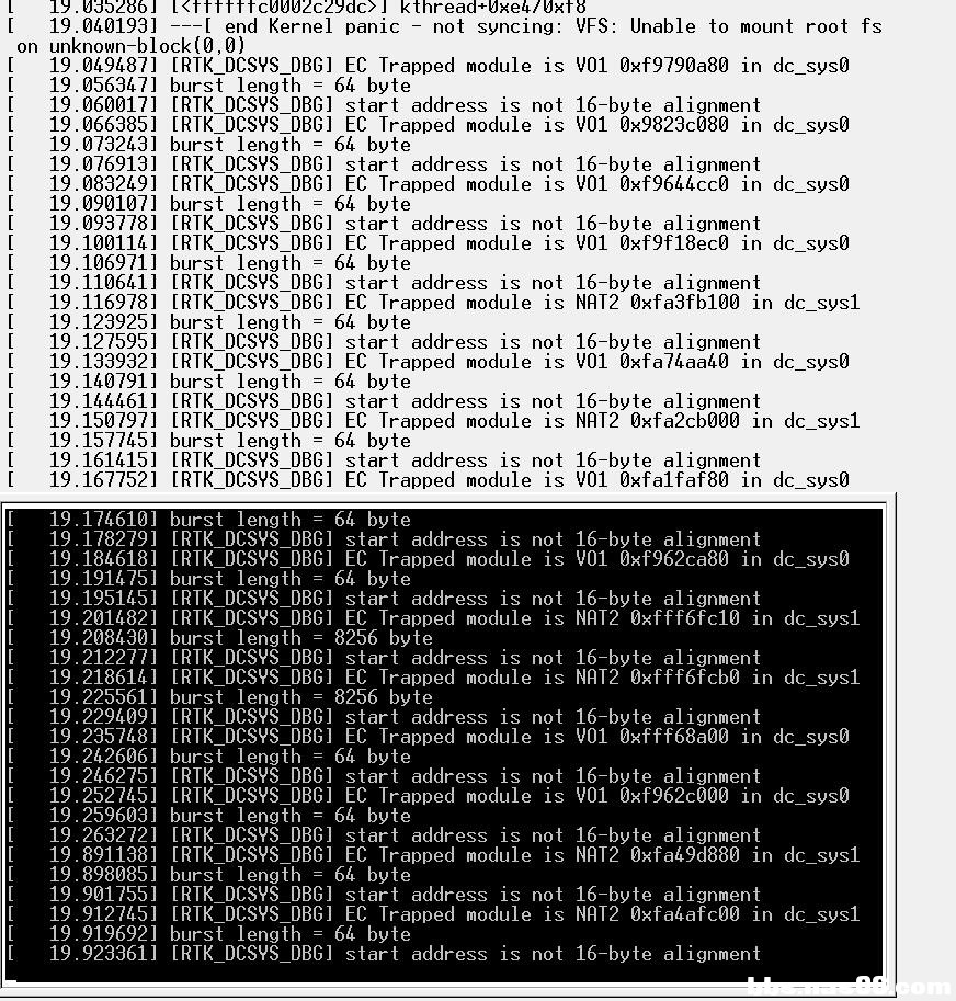

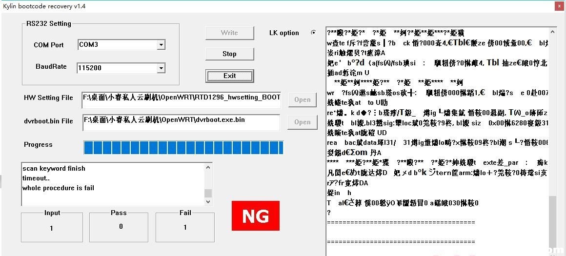

本来是想刷a大的芝杜x9s固件,由于小睿原自带的安卓6.0可以自动uboot引导,所以TTL插上,直接插U盘,上电 ,超级终端..ESC,但迟迟不见 “Realtek>“ 后来
怀疑是uboot引导的问题,按江湖上流程方法先刷了Uboot,传说中的出现乱码、NG不用管就是成功了,也都出现了(不知道那个 whole procedure is falil是不是代表成功,很是怀疑),
于是乎断电,重复上述动作,插U盘,TTL插上,超级终端ESC,上电...
结果报了N多地址未对齐错误,我得心呐~~~!不知道是不是变砖了,反复操作也都是此类问题,其中还报内核崩溃字样,我真是崩溃~!!
请大神帮帮忙,遇到uboot引导 如果没出现Realtek> 字样,无法输入命令,多半是出什么问题了?是否有救??

50包邮解君愁。开个玩笑,其实看到双=线就已经说明成功了。至于FAIL不用去管它,因为这不是小睿自己的UBOOT。

贴个ESC上电后截图

明显是刷UBOOT成功了啊
