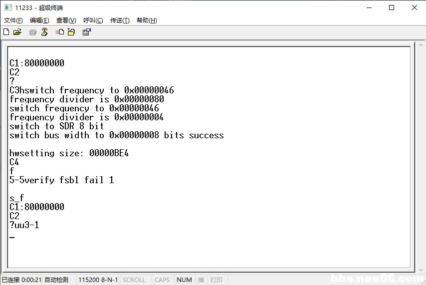

事情是这样的,刷了a大的ZIDOO,当初刷的时候正常的进度条100%,后来断电开机没反应,就重新刷UBOOT ,但是一直卡在下面这界面,一直没有出现乱码,请大神帮忙看看怎么弄,非常感谢!@
刷了十几次都不行,用命令也不行,帮忙看看
终端 按esc 这个界面,应该是没有UBOOT

我也刷了几次,换数据线试试。

换了一根还是不行,你后来用的是哪种?先问问大家的情况,是变砖了还是怎么样

最开始我用的3.3v 也能连接 后来地址输错了 以为变砖了 又检查到应该是5v   改了又刷 多次成功

我的也是这个问题,还没有搞好,唉。用螃蟹的USB工具刷了SEAI的固件可以进系统,但那个系统烂得要死,想要重新刷回Uboot来刷安卓7.1的用(之前有刷成功)就是刷不回来了。话说那个安卓7.1的固件除了返回不方便外其它的都很好,2D转3D,3D转2D都很好,好的的固件播放3D时选择了转2D,但转不了。现在按ESC要跑很长的码才会出螃蟹,但刷不了Uboot,开机按Ctrl+Q都不会进刷机状态,期待哪位大神出招。

刷uboot有风险啊,我的跟你不一样,uboot能正常启动,但报内核崩溃

我的问题已经解决了
1.尽量不要用中文路径
2.如果手动刷uboot,最好用超级终端,不要用mp-tool
