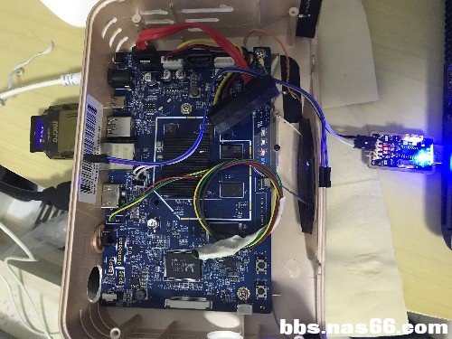

c2m4 发表于 2020-4-17 13:03:27 来自手机 | 显示全部楼层 |阅读模式 IP:–河北 移动/数据上网公共出口
小睿板上有LRVG的位置 我接出来并没有音频 请问设置问题还是硬件没接过来

bql1314 发表于 2020-4-17 20:52:17 | 显示全部楼层 IP:–贵州–黔西南布依族苗族自治州–兴义市 电信
在电源开关和网卡之间有一个5个孔的,板子下面有标识,L和R就是左右声道,音频地好象是从板子外面往里面数第一个孔,左右声道是第三和第四个孔,找个莲花头焊接出来就可以直接插到功放上面去了。

bql1314 发表于 2020-4-17 20:58:48 | 显示全部楼层 IP:–贵州–黔西南布依族苗族自治州–兴义市 电信
先播放MP3,不要播放DTS的音频的影片,那样会没有声音,下载ZDMC下来安装好后可以用ZDMC来播放,记得把ZDMC里的设置----播放----里的第一个选项play video with external player关闭,不然他会调用内部播放也一样的不出声音,ZDMC目前的最新版本是18.4,在ZD的官网有得下载,祝您好运。

bql1314 发表于 2020-4-17 21:01:49 | 显示全部楼层 IP:–贵州–黔西南布依族苗族自治州–兴义市 电信
有空我想找出同轴数字音频接口,不经过HDMI出来,太麻烦了,哪位大神知道的话告知一下。

ototing 发表于 2020-7-29 09:20:49 | 显示全部楼层 IP:–广东–广州 电信
本也想试试,但发现淘一个十几块钱的USB声卡插到USB口上就能搞掂,比引出线方便。

snakeye 发表于 2020-7-29 12:17:08 | 显示全部楼层 IP:–辽宁–本溪 联通
ototing 发表于 2020-7-28 17:50
本也想试试,但发现淘一个十几块钱的USB声卡插到USB口上就能搞掂,比引出线方便。 ...
可以解码DTS和DD吗?
