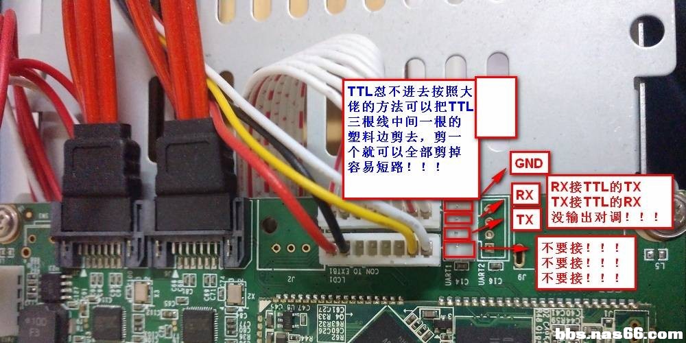

机器是星际魔盒一代 AAA开头

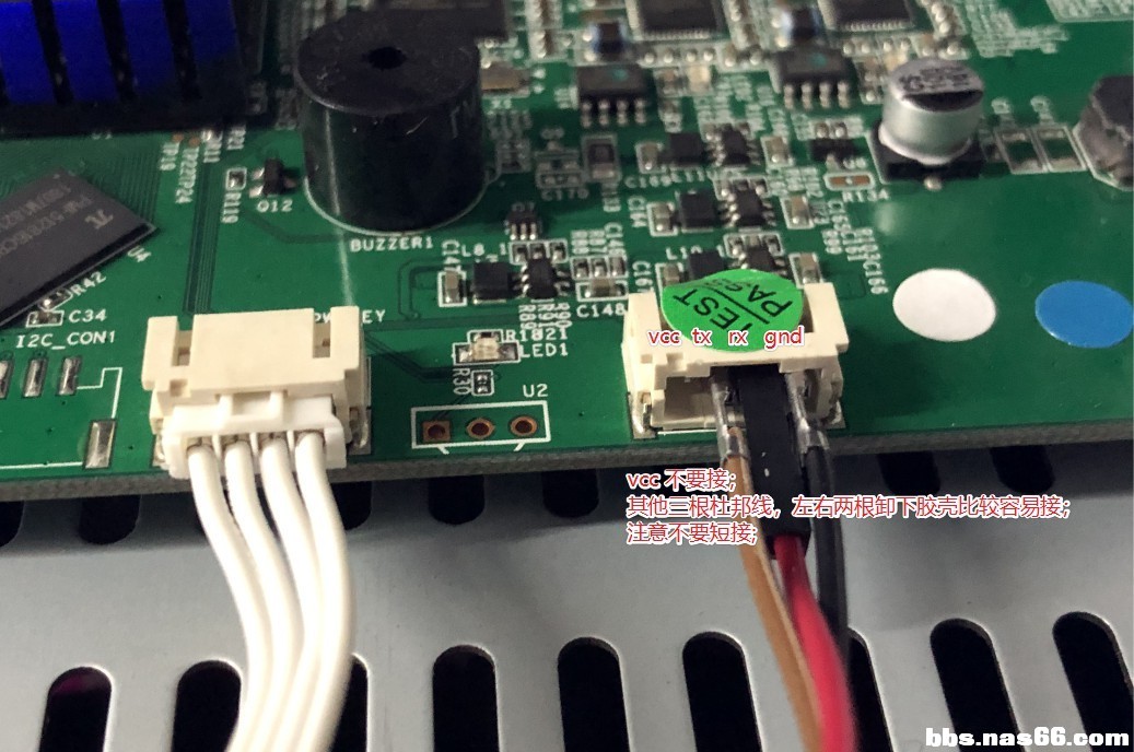

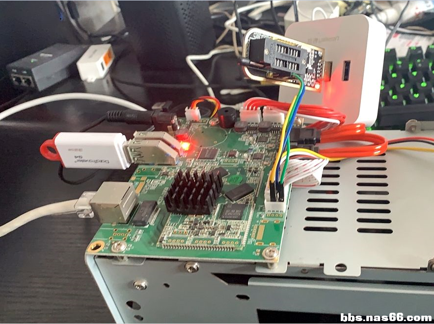

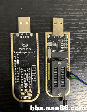

使用到的工具CH341A编程器+3根杜邦线32G U盘一个 (FAT32)
螺丝刀一把 (拆机用)
一代刷机图 搬运自texwqs论坛大佬的图
二代刷机图 搬运自no2key论坛大佬的图

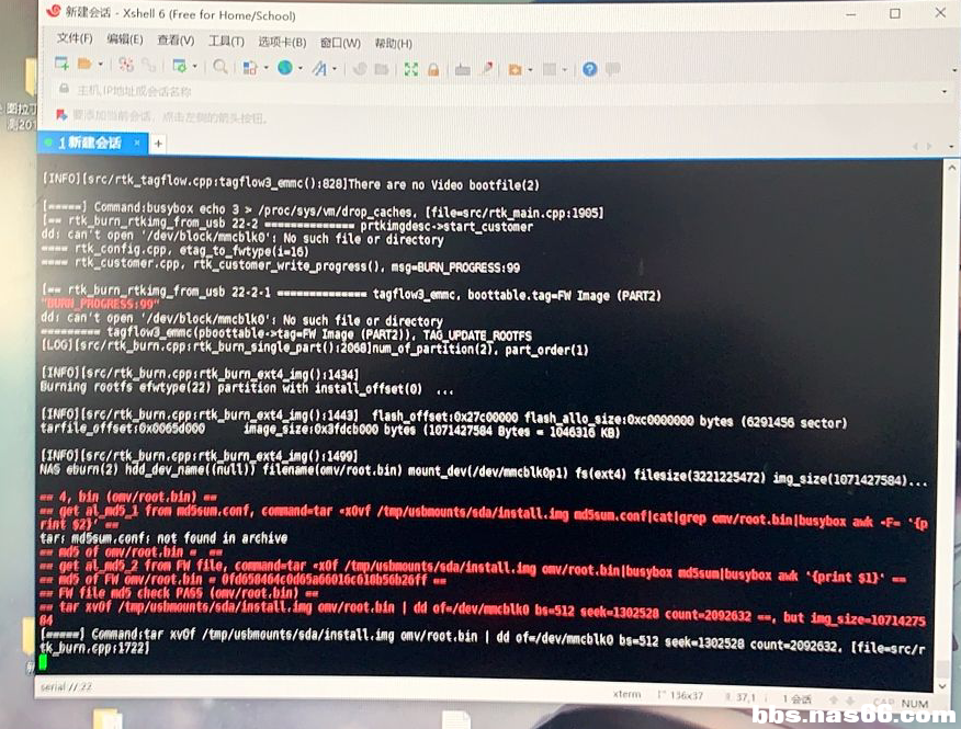

刷机教程一
魔盒刷黑威翻车,可以进来看看...
刷威联通QNAP和MCS7方法大体一致。。。
注:请确认U盘、网线已经插好
注:请确认U盘、网线已经插好
注:请确认U盘、网线已经插好
重要的事情要说三遍!

刷MCS7食用到的代码:
env set ipaddr 192.168.0.112
env set serverip 192.168.0.101
tftp 0x03000000 emmc_kernel.bin
tftp 0x01ff2000 emmc_rescue_dt.bin
tftp 0x02200000 emmc_rescue_rootfs.bin
输入完成后 请再次确认U盘已经插好,输入
go all
这个时候等待机器自动执行,切勿私自断开电源,
可以参考下上面的相关刷机教程图
如果你卡在上图位置很长时间,请不要着急!
这个和你的U盘读取速度有关!!!!!!!

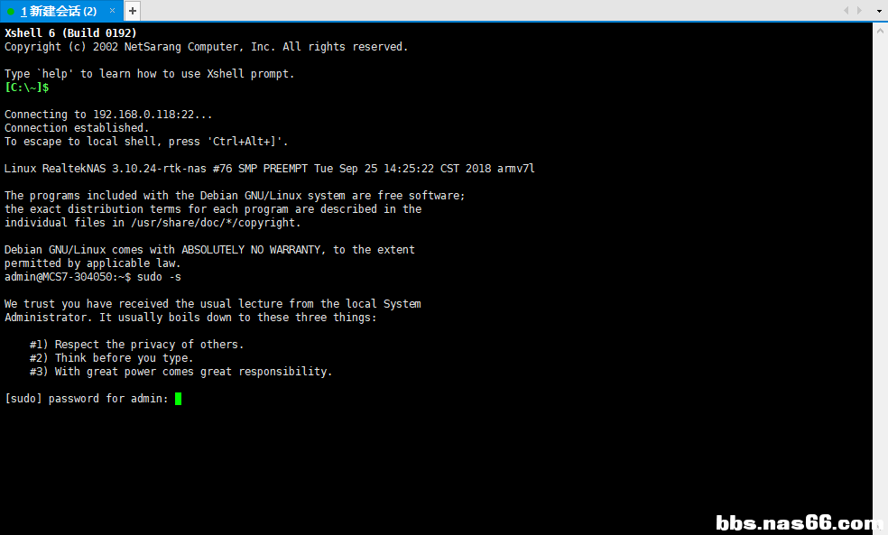

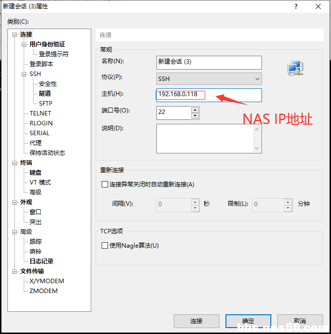

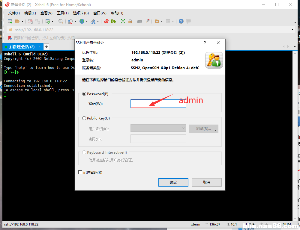

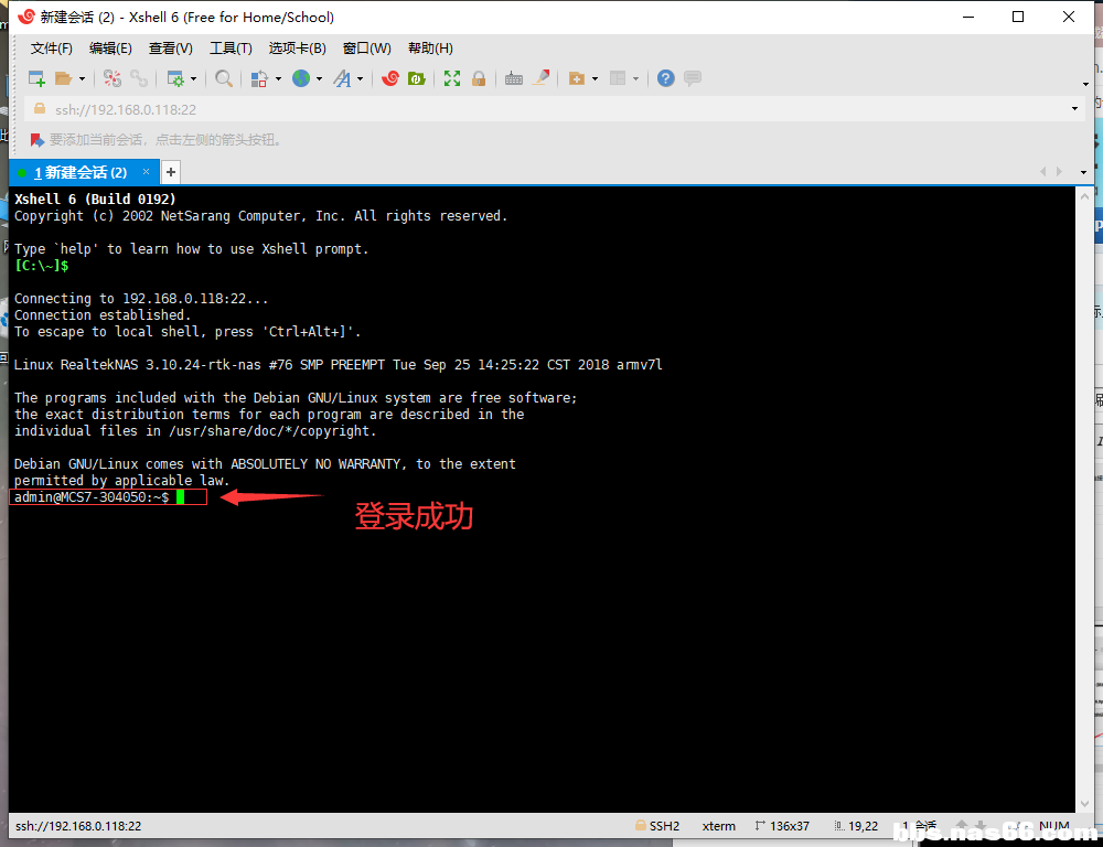

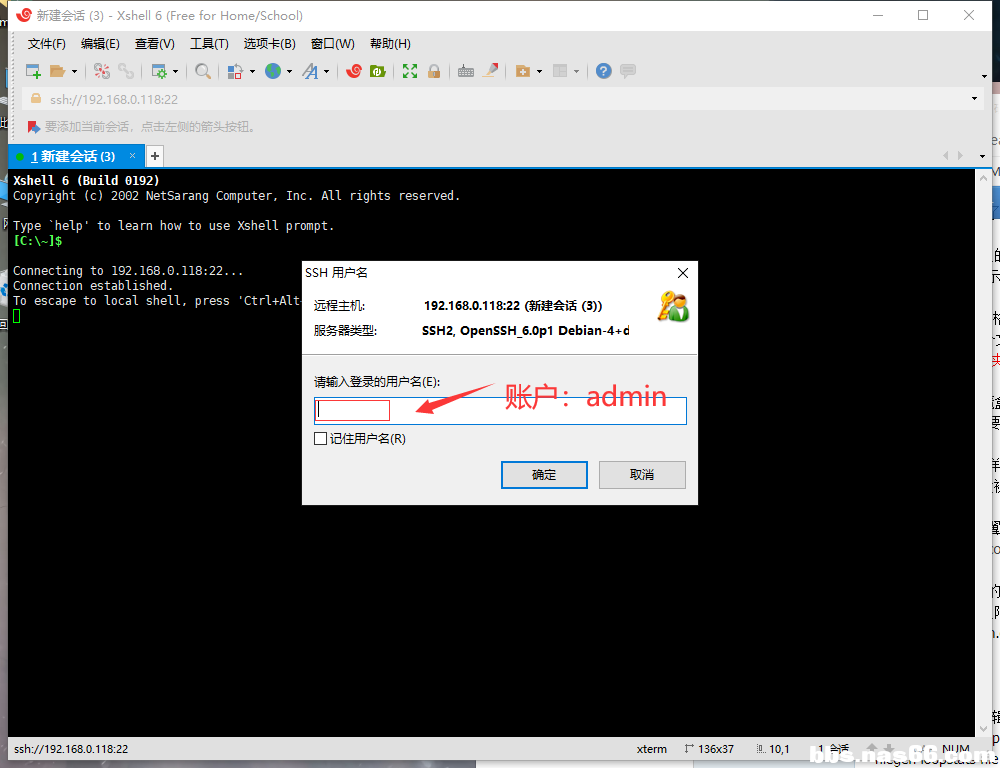

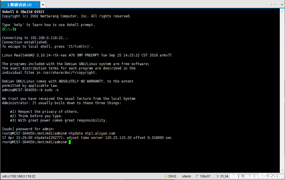

SSH登录 设置IP地址 无需修改端口号
执行命令,可以复制粘贴进去

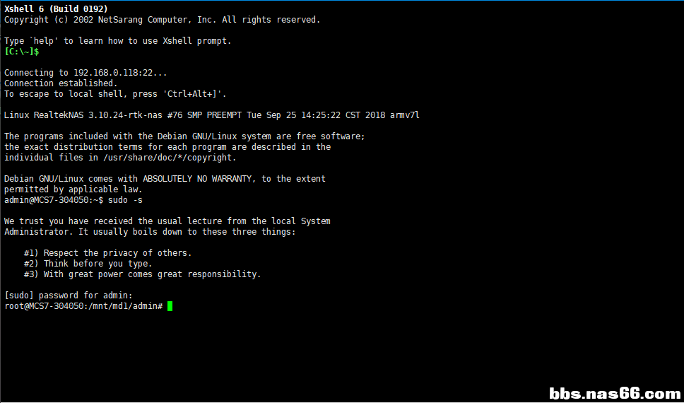

sudo -s
提示输入密码,输入不会显示,输完直接回车就好!
取得权限ROOT:
输入一下命令
ntpdate ntp1.aliyun.com
时间就自动更新完成了

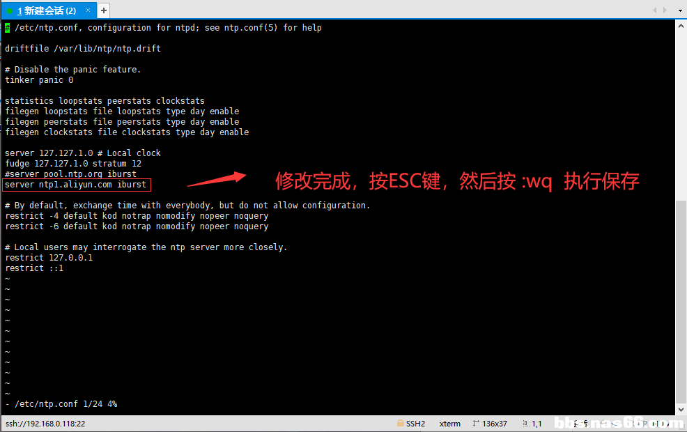

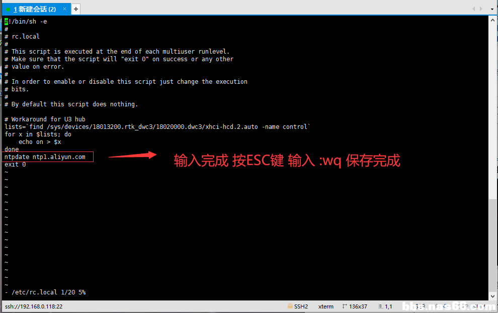

修改两个文件就可以了,使用root权限执行命令
vi /etc/ntp.conf
这里补充的是 打开之后,按"I"按键,进行修改文件内容
不放心的话再执行一次上面的命令:vi /etc/ntp.conf
下面进行添加开机启动项的命令
vi /etc/rc.local
操作完成!!!
